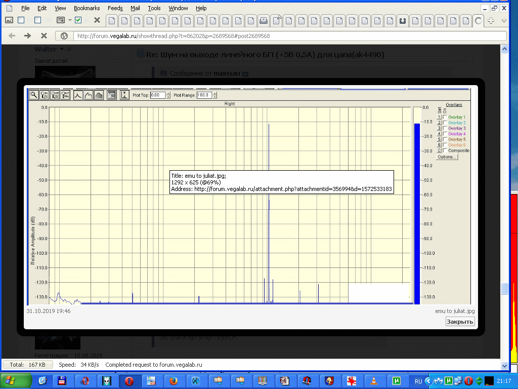

    не знаю, поможет автору или нет, но я еще увидел зависимость шума от измериловки:
    Если шумовую полку от юльки (-135дБ) перенести на емушку (-150дБ), то одним движением руки все становится сильно похоже
Название:	emu to juliat.jpg
    ПС. 8-16-24кГц на ПСИ-е емушке сильно похоже на сходящий с ума инвертор для -12В. Конденсаторы или высохли, или, если менялись, на не той системы, типа экстрагиперпупер лоуЕСР.

    что с ней делали до меня я не знаю
    грели....
    Все эти старушки выпуска 10-х годов.
    ---------- Сообщение добавлено 17:31 ---------- Предыдущее сообщение было 17:30 ----------
    Чё там, чё там?
    Хто здесь?
    3 гармоника отличается на 6дБ и все.
    И кто из них кажет правду, это еще один интересный вопрос.

    Хто здесь?
    Я не вишу ни полки, ни различающиеся гармоники.

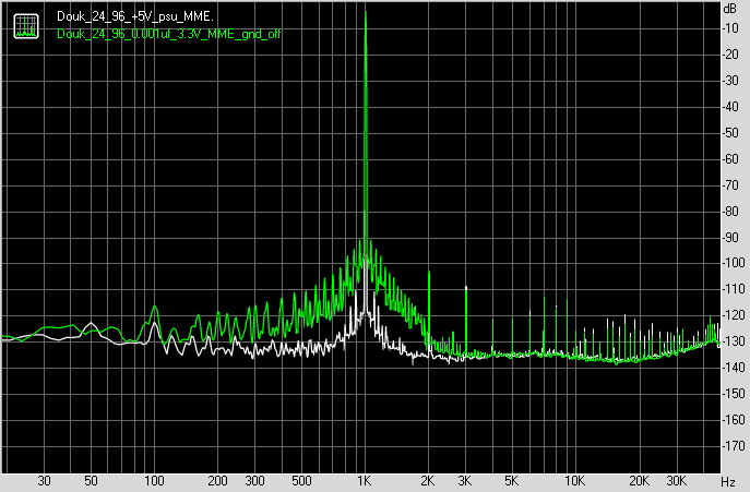

    По умолчанию Re: Шум на выходе линейного БП (+5В 0,5А) для цапа(ak4490)
    Сравнивал недавно работу цапа с питанием от бп +5В со схемой из шапки темы и от юсб ПК с хорошим брендовым ибп за 100$(зеленый график). Включены в одну розетку с заземлением(провода в квартире медь 2.5мм2 до щитка). Условия замеров идентичные.
