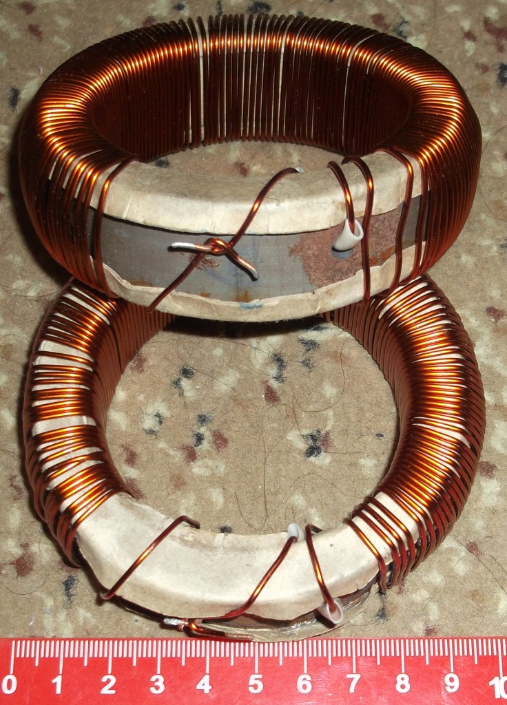

    Всем добрый день.
    Для одного проекта требуется «тонкий» (по высоте) сетевой (силовой) трансформатор.
    Параметры следующие: одна первичная обмотка 230в., одна вторичная обмотка 15-18в. (Может чуть больше- на выходе после диодов и емкостей должно быть постоянное напряжение 12в.)
    Мощность: 70-90вт. (6-8А)
    Главное требование высота 2,5см (максимум 3см) -тонкий корпус -поэтому толще никак...
    Это вообще реально? Можно купить готовый или на заказ? Кто по миру и в России такое может делает?
    (Видимо будет тор, как на фото)Нажмите на изображение для увеличения.
    Почему то акцентрируете размер по высоте. А площадь занимаемая трансформатором не ограничена? Есть у меня готовый, заводской транс, "RELCO" мощностью 400 Ватт, вход = 220 В, два выхода по 12 В. Диаметром 180 мм, толщиной 35 мм. Если померять штангенциркулем толщину около сетевых выводов, то там 28 мм. В этом месте не намотаны вторички. Перемотать под 90 Вт можно запросто. Если размеры вас устроят. Есть железо оригинальной формы 15 х 12 мм, сечение получается 1,8 квадратных сантиметра. Могу намотать на нём. Есть тороид 25 х 9 мм, сечение получается 2,25 квадратных см. Могу намотать на нём. Высота будет 30 мм. Только мотать буду по своим законам, с большим холостым током. С максимальным КПД. Вы же не будете использовать его в холостую.Нажмите на изображение для увеличения.

    По умолчанию Re: Нужен «тонкий» трансформатор
    А с малым - обмотки по высоте не влезут
