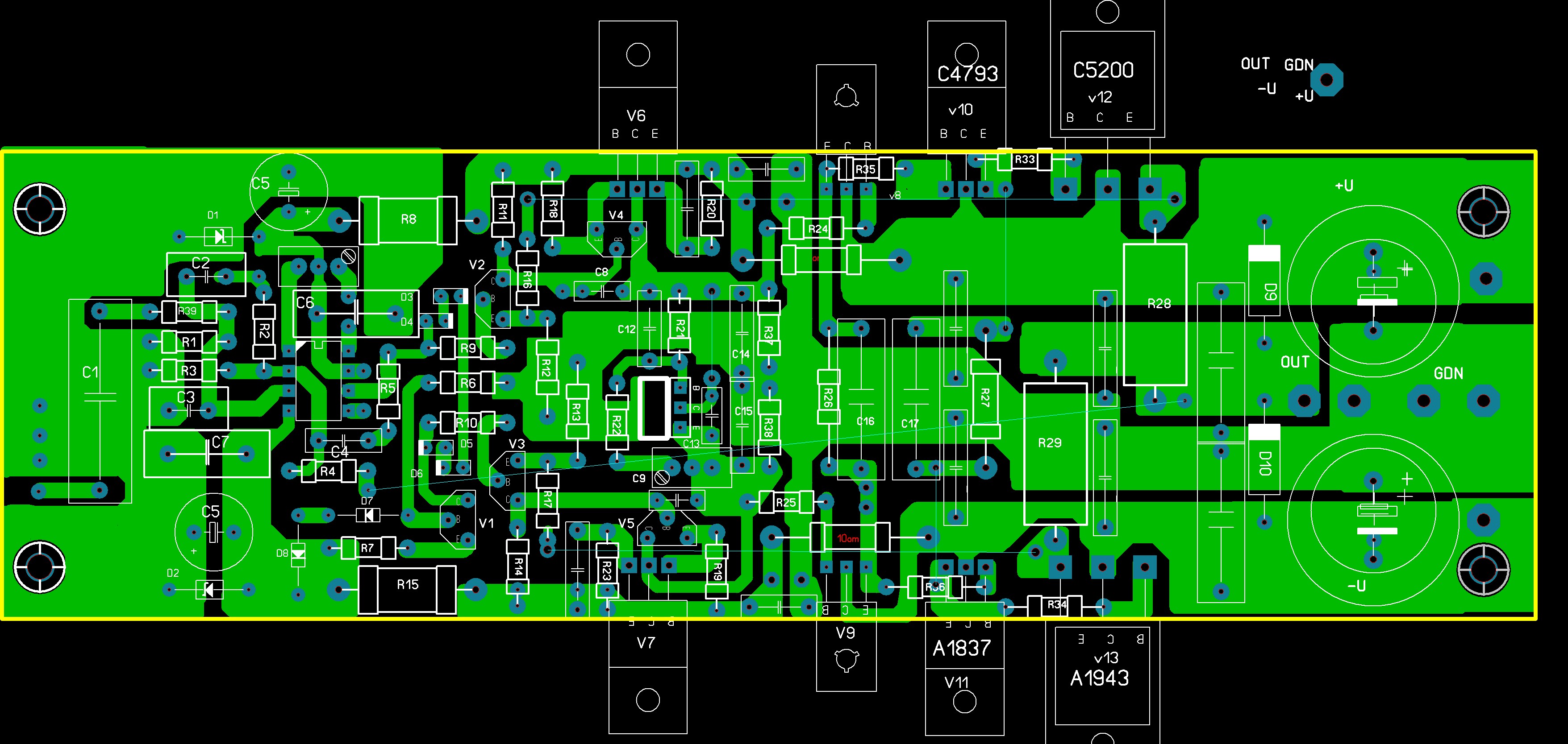

    Добрый вечер. Об этом усилителе написано много. Взял в интернете фото печатной
    платы усилителя, которая мне понравилась и нарисовал под свои компоненты для повторения.
    Я думаю найдётся тот, кто собирал этот усилитель. Прошу посмотреть
    на предмет разводки и комплектующих. Питание 544уд2 изменил на 78L12, 79L12.

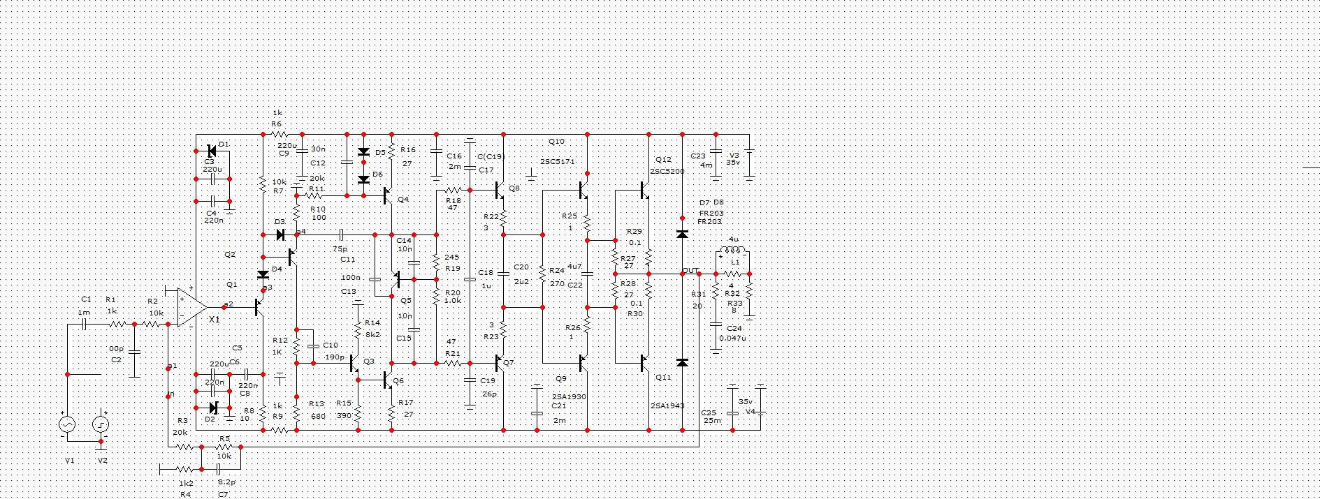

    я к такой плате пришел в результате вылизывания разводки 70/120.Чуть пошире сделать и можно на коленке сделать.Можно и прокаченный вариант и оригинальный ун зуевский вписать.
    Р.С схема .Защита оригинальная , на схеме не показана.
    офф учти одно. Тут усь с весьма большим петлевым,большим,чеу у суховского УМЗЧ ВВ, усилением.Но сохранена возможность использования режима МПООС

    Максим привет. Да я не смогу сделать двухстороннюю.

    мою адаптируй .Не бойся два слоя использовать.Ничего сложного, там у меня всего одна перемычка понадобится в этом варианте.

    04.04.2007
    10,761
    По умолчанию Re: Печатная плата УНЧ Зуева. Есть ли принципиальные ошибки по разводке?
    печатку скачали? Присмотритесь и начнем

    04.04.2007
    10,761
    легко. главное не бояться. проще вашей будет. знать бы ваш конструктив. то есть расположение радиаторов и силового транса

    04.04.2007
    10,761
    Впринципе можно и эту за основу взять ,ун упростить и все

    А где скачивать в Sprint-layout_6 ?
    да заводская в шестом
