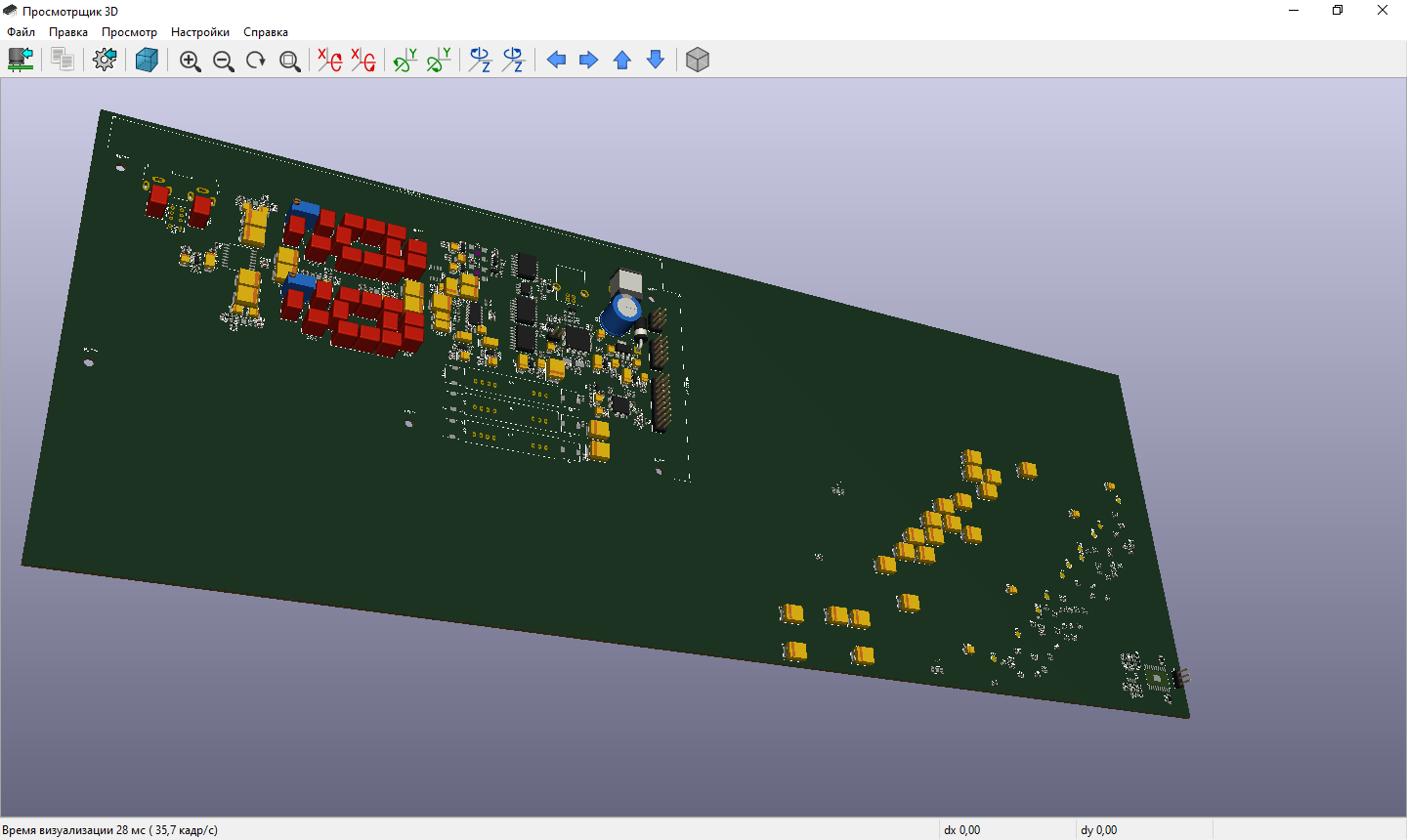

    Финальная версия будет отлаживаться на живой плате, а плата только пока в таком состоянии:

    По умолчанию Re: Плата I2S для Raspberry Pi на WM8804
    Не совсем понял преимущество прошивки, то есть основной плюс в том, что нужно меньшее количество кварцев при внешней синхронизации?

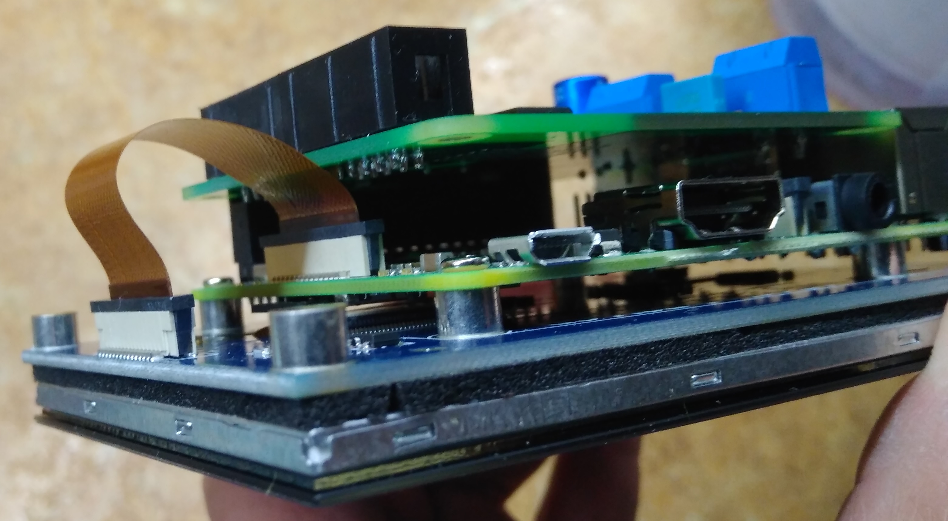

    Chaa, спасибо! Собрал, все работает!
    Единственно, терзают сомнения.
    У меня вместе с Rasberry используется дисплей. И шлейф дисплея проходит прям под разъемом I2S. Не будет ли помех на линии I2S от такого близкого расположения шлейфа?

    Да, работает. Но шрифт очень мелкий, тяжело целиться пальцем. Хотя, мне это не мешало попадать в кнопочки регулировки яркости дисплея размером навскидку 1,5х1,5мм
    Дополнительно, похоже шлейф дисплея перекрывает WiFi-антенну, выполненную на плате, поэтому сигнал сильно ослабляется и WiFi ловит только в непосредственной близости от роутера. Поэтому у меня и появился вопрос по интеграции пульта ДУ: либо приделывать WiFi внешнюю антенну (чтобы управлять с телефона), либо ИК ПДУ, либо подходить управлять непосредственно руками. Впрочем, в металлическом корпусе WiFi на встроенную антенну платы все равно ловить не будет.
