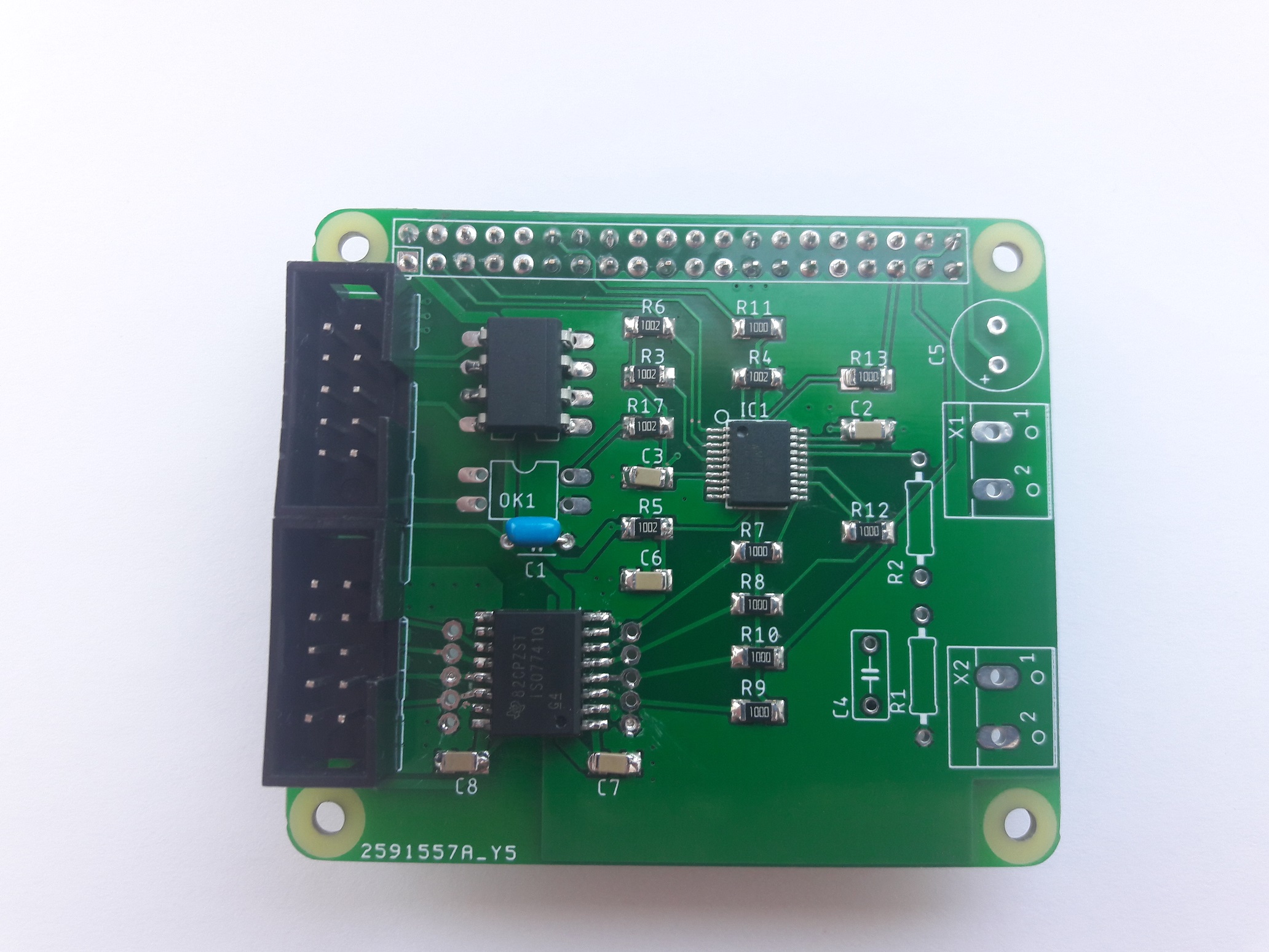

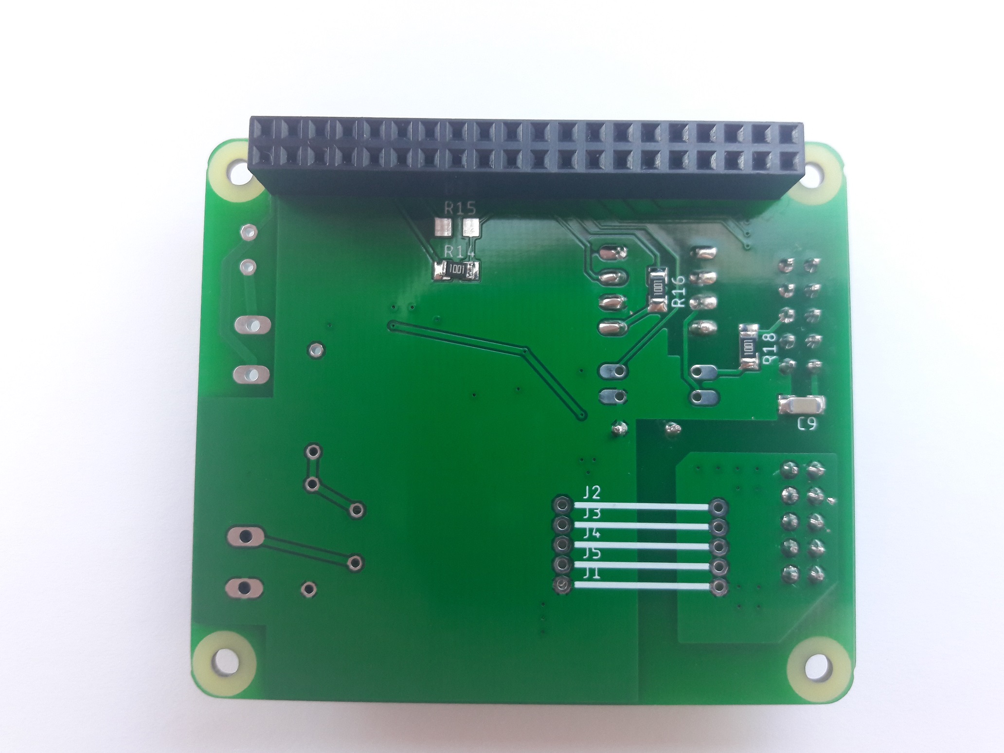

    Плата предназначена для правильного подключения ЦАП к одноплатному компьютеру Raspberry Pi или подобному. Под правильным подключением подразумевается генератор мастерклока возле микросхемы ЦАП, работа компьютера в ведомом режиме и гальваническая изоляция ЦАП от компьютера.

    Для работы платы необходим генератор мастерклока 22,5792 и 24,576 МГц либо в составе ЦАП, либо отдельным устройством.
    Во вложении исходники в Eagle и герберы платы:
    rpi_i2s.zip
    Начало здесь:
    https://forum.vegalab.ru/showthread....05#post2662405
    За основу взята идея из Hifiberry Digi - использовать WM8804 для формирования сигналов PCM_CLK и PCM_FS из мастерклока.
    Вообще, сделать из мастерклока сигналы битклока и вордклока можно на ПЛИС (как в теме Цифровой транспорт с открытым кодом на NanoPI-Neo), на рассыпной логике, на микросхеме дешевого АЦП, как где-то советовал Alex.
    Но все портит необходимость поддерживать драйвер.
    В данном случае драйвер есть во всех основных дистрибутивах Linux для Raspberry Pi.
    Есть и недостатки у использования WM8804 - выводить можно только поддерживаемые ей форматы, т.е. только стерео PCM до 192/24.
    Примечания к схеме:
    Скрытый текст
    Из двух резисторов R14 и R15 устанавливается только один, в зависимости от того, как переключаются генераторы мастерклока. Если установить R14, то транзистор оптрона будет открыт при сетке частот в 48 кГц, если R15, то при сетке 44,1 кГц.
    OK1, OK3, R17 и R18 устанавливаются только если они вам нужны для каких-то своих целей.
    X1, R1, R2 и C4 устанавливаются если нужен SPDIF выход (для тестирования).
    X2 и C5 если планируется подавать внешнее питание на Raspberry Pi.
    Гальваноразвязку можно не устанавливать, для обхода предусмотрены перемычки J1-J5.

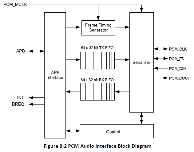

    Принцип работы:
    В составе SoC (для Raspberry Pi 3 это BCM2835) есть аппаратный порт I2S.
    Как видим, порт I2S состоит из очереди отправки (FIFO, 64-е 32-х битных регистра) и схемы последовательной передачи данных (Serializer) из регистров очереди. Передача управляется двумя сигналами PCM_CLK и PCM_FS. Сами эти сигналы могут генерироваться портом I2S самостоятельно с помощью внутренних делителей, либо получаться снаружи.
    Вообще, все порты I2S в одноплатниках примерно одинаковые и все могут работать в ведомом режиме. Отличие только в том, можно ли завести внешний сигнал PCM_MCLK.
    В Raspberry Pi этого сделать нельзя, PCM_MCLK может получаться только из общего клока SoC (почему это плохо, можно почитать в статье Raspberry Pi B+ Digital Audio).

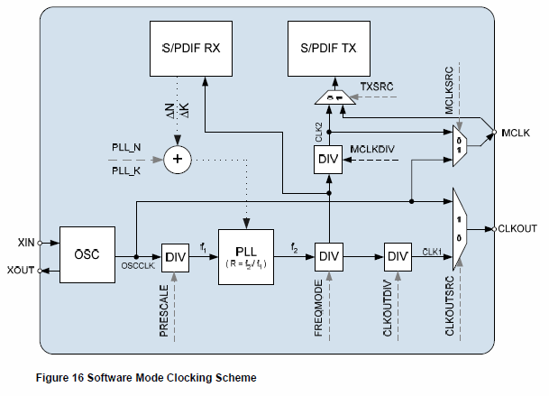

    Поэтому мы идем другим путем - не используем внутренний PCM_MCLK, а подаем снаружи сигналы PCM_CLK и PCM_FS - для чего их нужно самостоятельно сформировать из мастерклока ЦАПа.
    В данном устройстве для формирования сигналов используется WM8804 - это микросхема передатчика SPDIF, но здесь используется ее возможность генерировать сигналы PCM_CLK и PCM_FS из внешнего клока с помощью программируемых внутренних делителей.
    Для программирования WM8804 нужен драйвер: rpi-wm8804-soundcard.c.
    Драйвер при изменении частоты дискретизации или разрядности потока вычисляет и загружает в WM8804 нужные
    коэффициенты делителей.
    Также драйвер выдает сигнал на переключение частоты мастерклока между 22,5792 и 24,576 МГц.
    Таким образом, от WM8804 мы получаем сигналы PCM_CLK и PCM_FS, а от SoC данные PCM_DOUT,
    привязанные к внешнему мастерклоку.

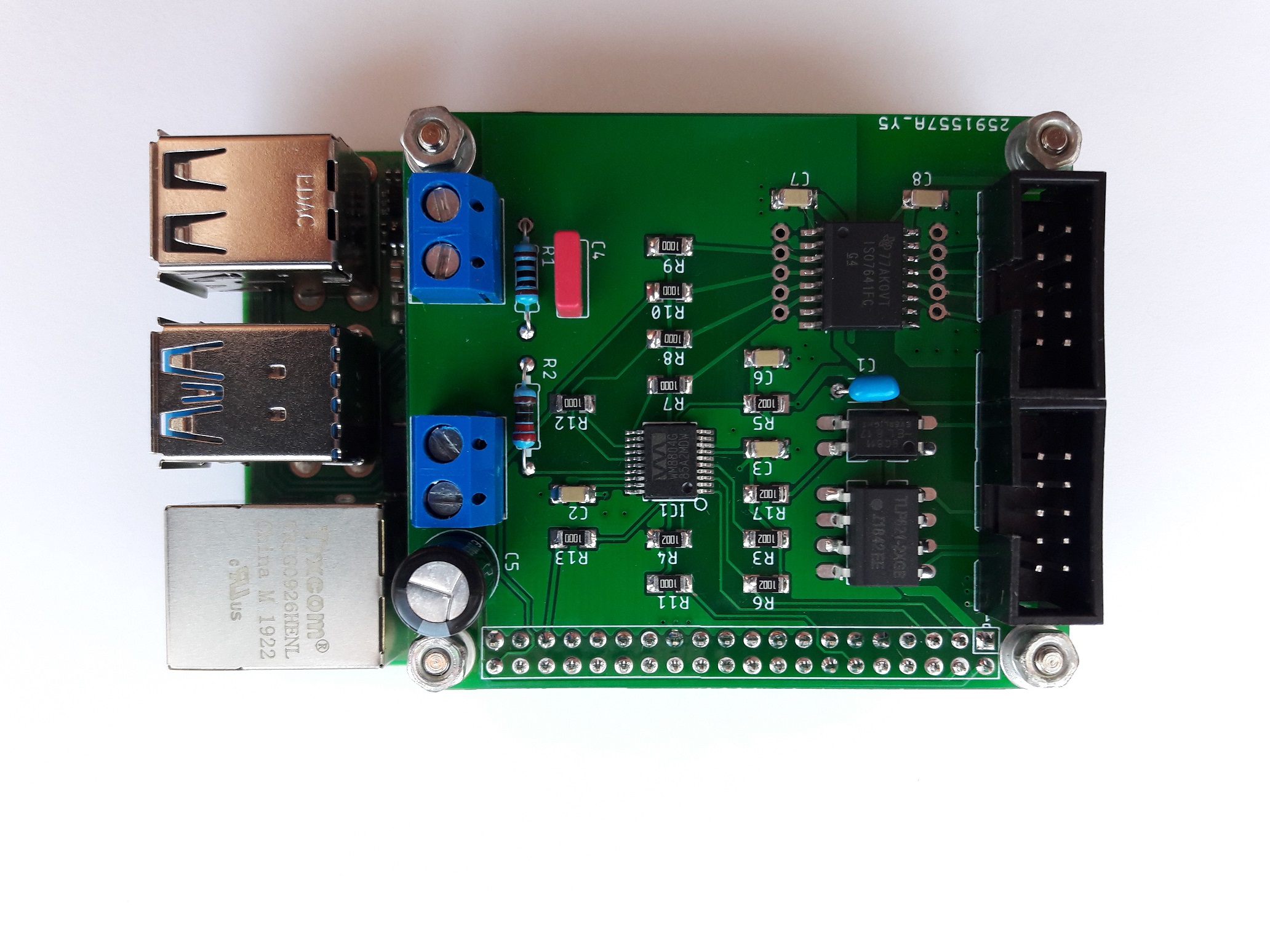

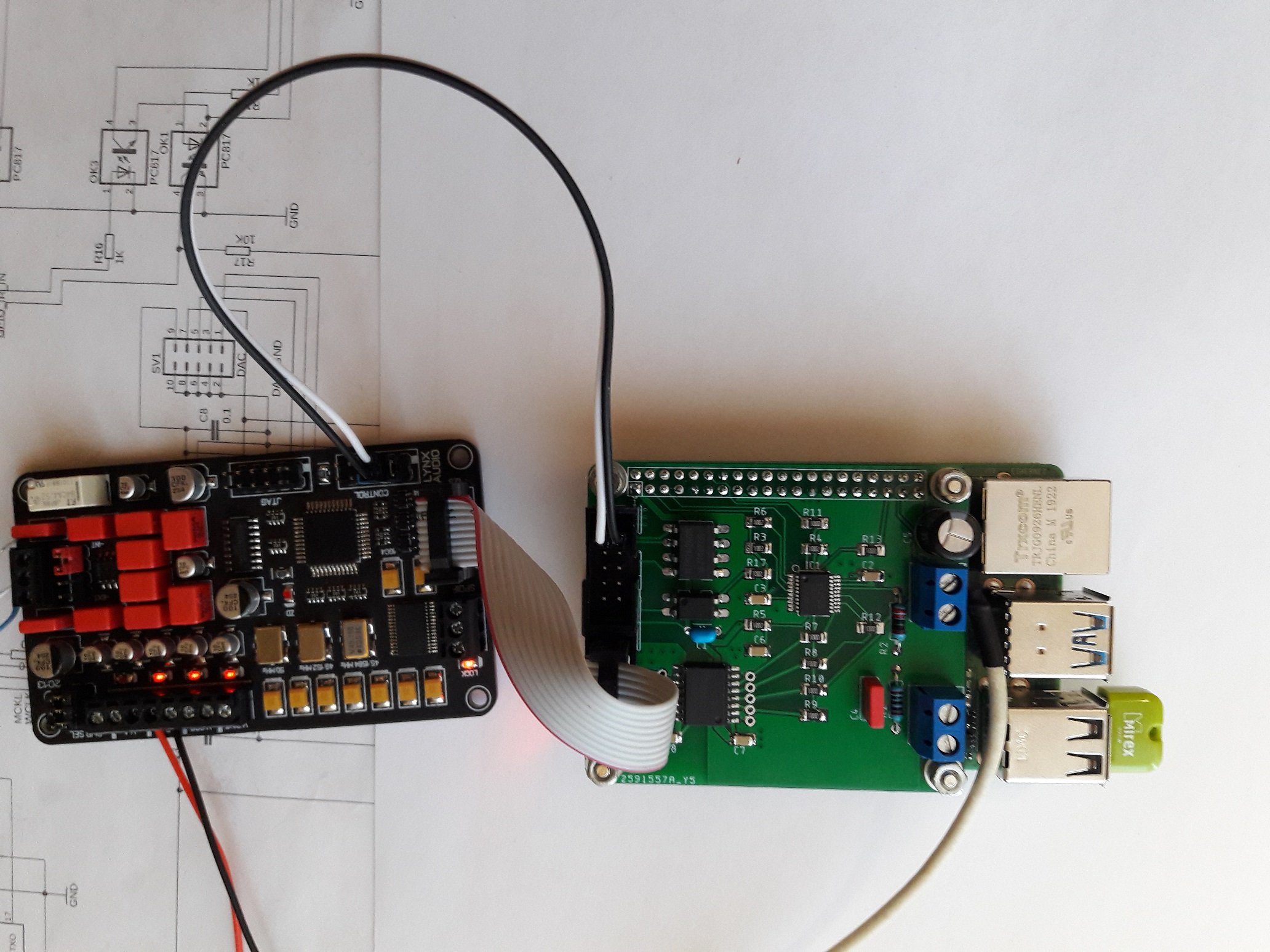

    Собрал вторую плату, со всеми деталями/разъемами. Внешнее питание работает, SPDIF тоже.
    Выявилась одна особенность: шлейф в том виде, как на фото, мешает встроенной в плату Raspberry Pi антенне WiFi, если проходит рядом с ней.
    В идеале шлейф нужно экранировать.
