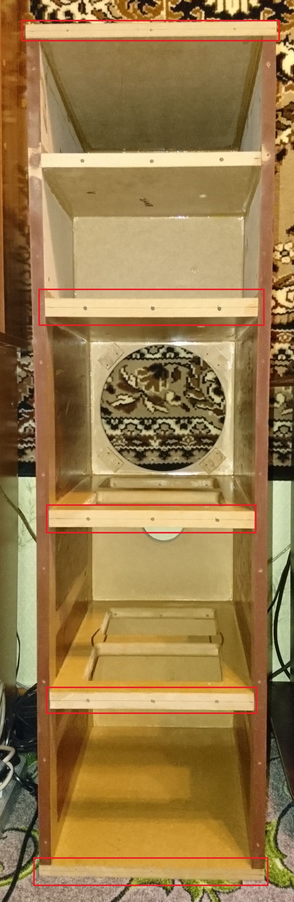

    Друзья,приветствую! Подскажите,стоит ли лепить на стенки корпуса акустики листовой битум? Материал STP BG 3 мм толщиной. Материал корпуса МДФ 16 мм,передняя панель 22 мм,расстояние между рёбрами жёсткости 22 см. Или этот материал не будет работать на МДФ? Наверняка у кого-то есть опыт применения подобных вибропоглотителей,поделитесь мнением,пожалуйста.

    проблемы в расслоенииНажмите на изображение для увеличения.
    Это не расслоение,это метка карандашом. Прежде чем саморезы загонять,я сверлил отверстия,а иначе действительно расслоится.

    Вообщем,перелопатив кучу статей,решил эти листы не клеить,ибо эффект мизерный,а расход средств приличный.Если уж и применять вибропласт,то только делать сендвич,т.е. мдф-битум-мдф.Ну или этими листами обклеивать наружные стенки,но так никто не делает.А придать жёсткости стенкам можно ещё старой напольной плиткой,которую ложили в квартирах в советские времена.

    Для корпуса данной геометрии достаточно рёбер жёсткости.
