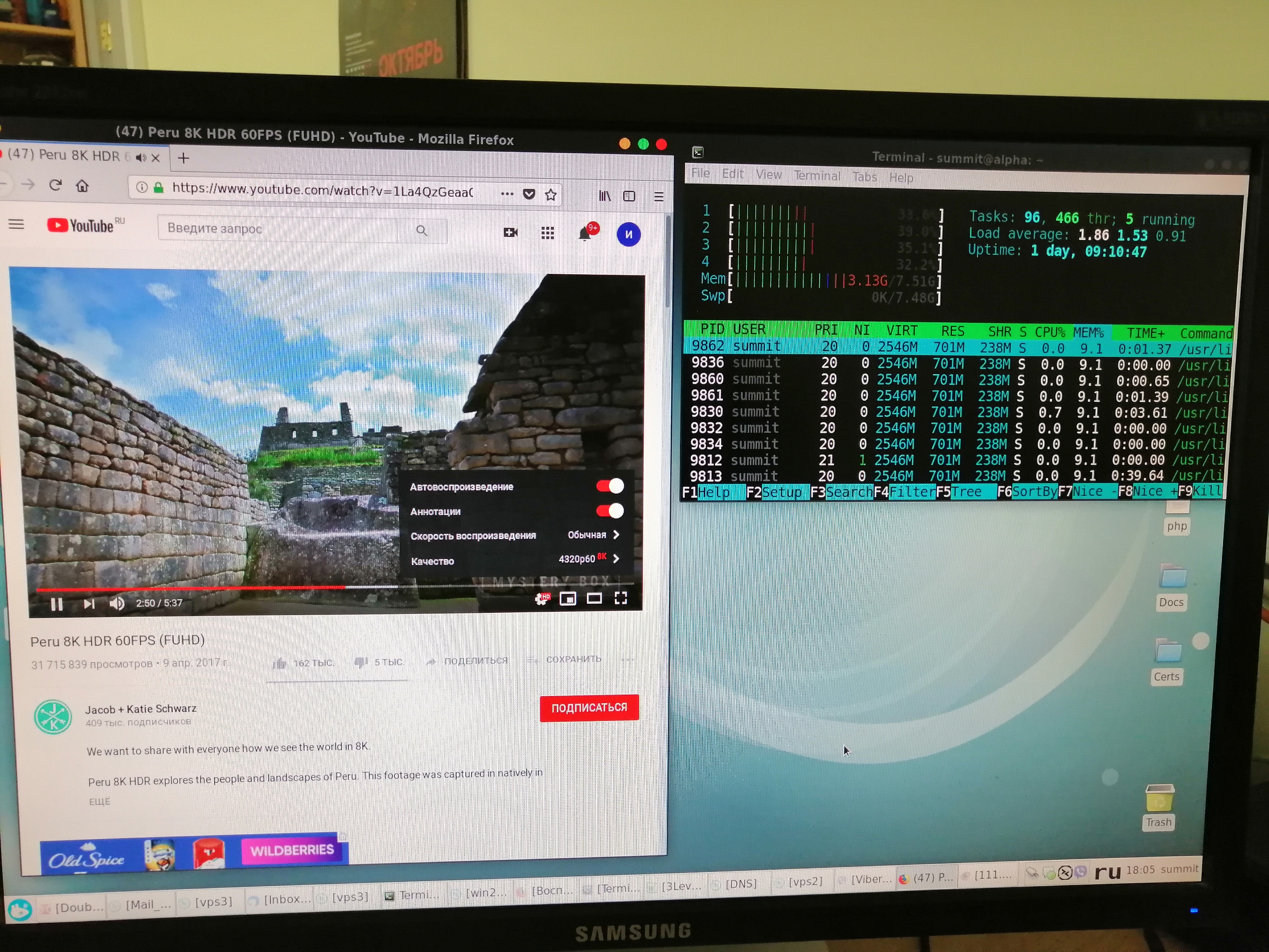

    По умолчанию Re: Воспроизведегие видео и компьютерное железо
    Цитата Сообщение от АндрейАнатольевич Посмотреть сообщение
    Перу 8к https://www.youtube.com/watch?v=1La4QzGeaaQ у меня идет как не странно .. но рывками...
    У меня отлично в Linux на встроенной.

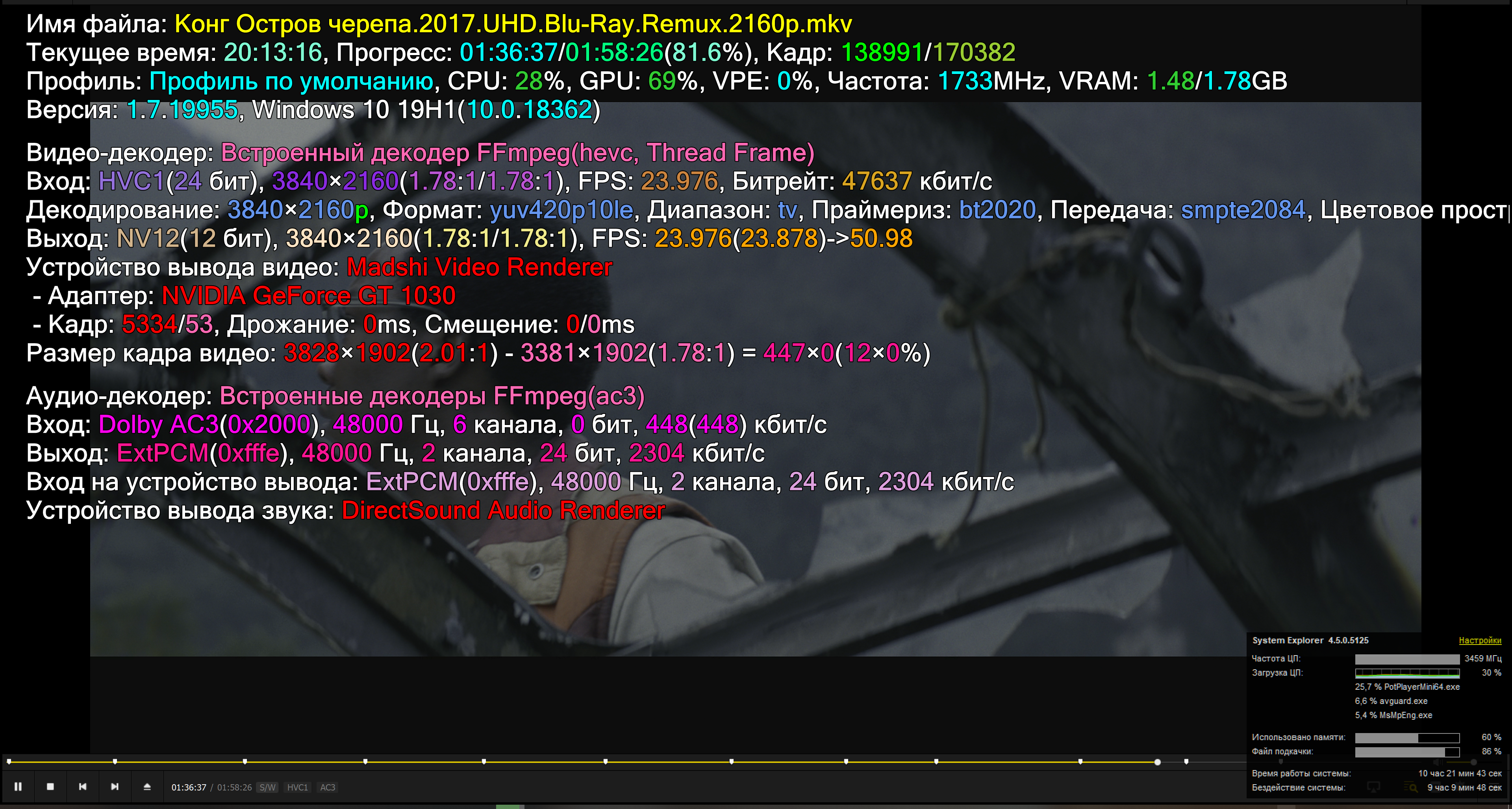

    ДА оно и на телефоне будет отлично, если он есть в этом списке
