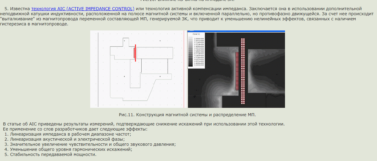

    Есть способ радикально снизить индуктивность ЗК. Примем высоту ЗК 20мм. Намотаем на керн вспомогательную компенсирующую обмотку (жестко, неподвижно), с числом витков, равным числу витков ЗК. Желательно намотать эту катушку высотой, например, 5мм (или 30мм). Включим обе катушки к усилителю в "противофазном направлении", например последовательно (можно и параллельно). Сечение провода компенсирующей катушки побольше, чтобы не терять мощность УНЧ (не снижать общую отдачу). Высота компенсирующей катушки принимается меньше (больше) высоты ЗК для предупреждения динамического изменения суммарной индуктивности с перемещением ЗК.
    класс!
    предлагаю дальнейшее развитие. Две катушки помещаем коаксиально в магнитный зазор. Включаем встречно, чтобы скомпесировать магнитный поток и минимизировать индуктивность. В результате на катушки будут действовать силы в противоположных направлениях. Каждой катушке даём двигать свой собственный диффузор. т.е. динамик получается с МС посередине и с двумя корзинами и двумя диффузорами смотрящими в противоположные направления.
    Где-то встречал такую конструкцию. Ссылку, увы, уже не найти, но вариант рабочий (хотя и не факт, что нужный).

    Вот пожалуй эта ссылка... http://www.reanimator-h.narod.ru/magn_s.htm
    Технология AIC используется в некоторых динамиках фирмы Eighteen Sound...
