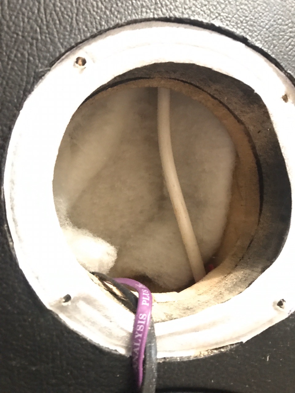

    Да вы правы бокс сч и вч полностью набит мешками с поролонам. Там пукнуть не где.Нажмите на изображение для увеличения.
    В мешках не поролон а какие-то обрезки с материалом от авточехлов. Засунул пока маленький кусок синтепона. Так что тогда делать со всем наполнением?Я так понял это не по христиански ?

    Цитата Сообщение от andrej Посмотреть сообщение
    В мешках не поролон а какие-то обрезки с материалом от авточехлов. Так что тогда делать со всем наполнением?Я так понял это не по христиански ?
    На помойку!

    andrej, Что можно сделать что бы улучшить звук с вашим сетапом?
    Вынимайте поролон, эти непонятные мешки. Наклейте волнистый поролон на все стенки кроме передней, распушите и киньте напротив НЧ дина маленький кусочек синтепона. Таким образом вы попадёте или почти попадёте в задуманную настройку ас с усилителем, с учётом вашего ненулевого выходного УМа. Мешки с поролоном скорее всего что бы как-то заполнить объем, вам даже повезло что в АС есть лишние пространство.

    Ну да пока с фильтрами решаем. Вот столько в одной было мешков. Так поролон пирамидкой это вред. Синтипон купить?Нажмите на изображение для увеличения.

    Уже же сказали - НИЧЕГО.
    Измерения нужны. Не надо ничего больше покупать.
    (Вообще квалификация мастера, засунувшего всё это в кабинеты, вызывает у меня некоторые сомнения...)

    Поролон пирамидкой сильно гасит НЧ, делает тухлым звук СЧ и гасит ВЧ. Его применять нужно дозированно, и только в боксе НЧ, если гудеть будет сильно.
    Измерения это конечно хорошо, но заполнения бокса демпфирующим материалом - это тонкая доводка на слух, здесь нет чётких рекомендаций, я в своим поделках полностью отказался от поролона, использую синтепон, тварон и кевларовую вату. Ещё имеет смысл изолировать демпфирующей лентой посадочные места динамиков (фланцы), с целью снизить вибрацию передней панели, но надо слушать, демпфер гасит яркость СЧ дина но и уменьшает гул от НЧ.
