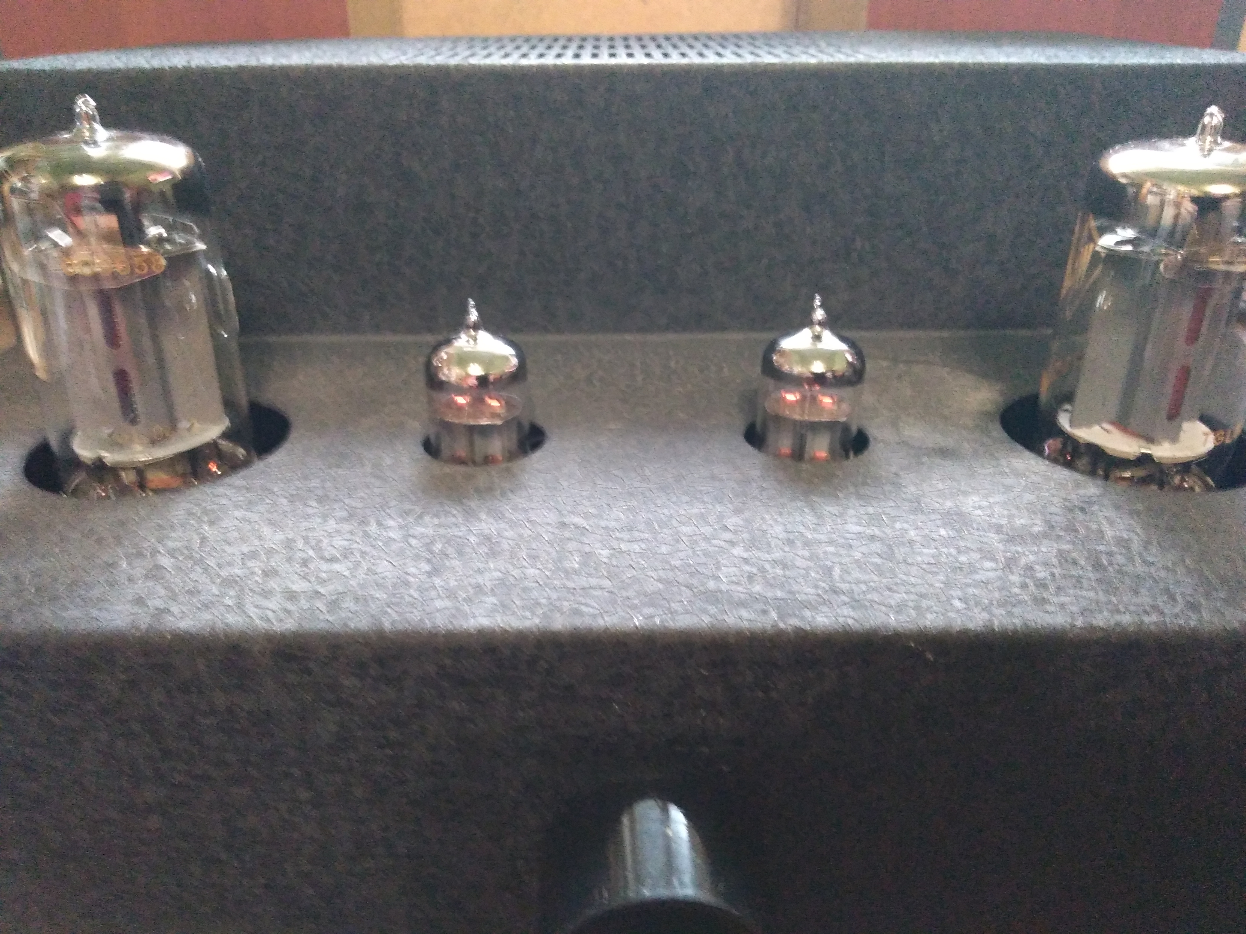

    По умолчанию Re: Ламповый двухтактник на ГУ-50
    Разговоры про какие-то не такие звуковые качества ГУ-50 - это докучные сказки.
    SE - это тоже неплохо. А если ещё найдётся SRS552N(то же, но без дурацкой шляпы), вообще красота!
    (Сфоткано кнопочным телефоном):
