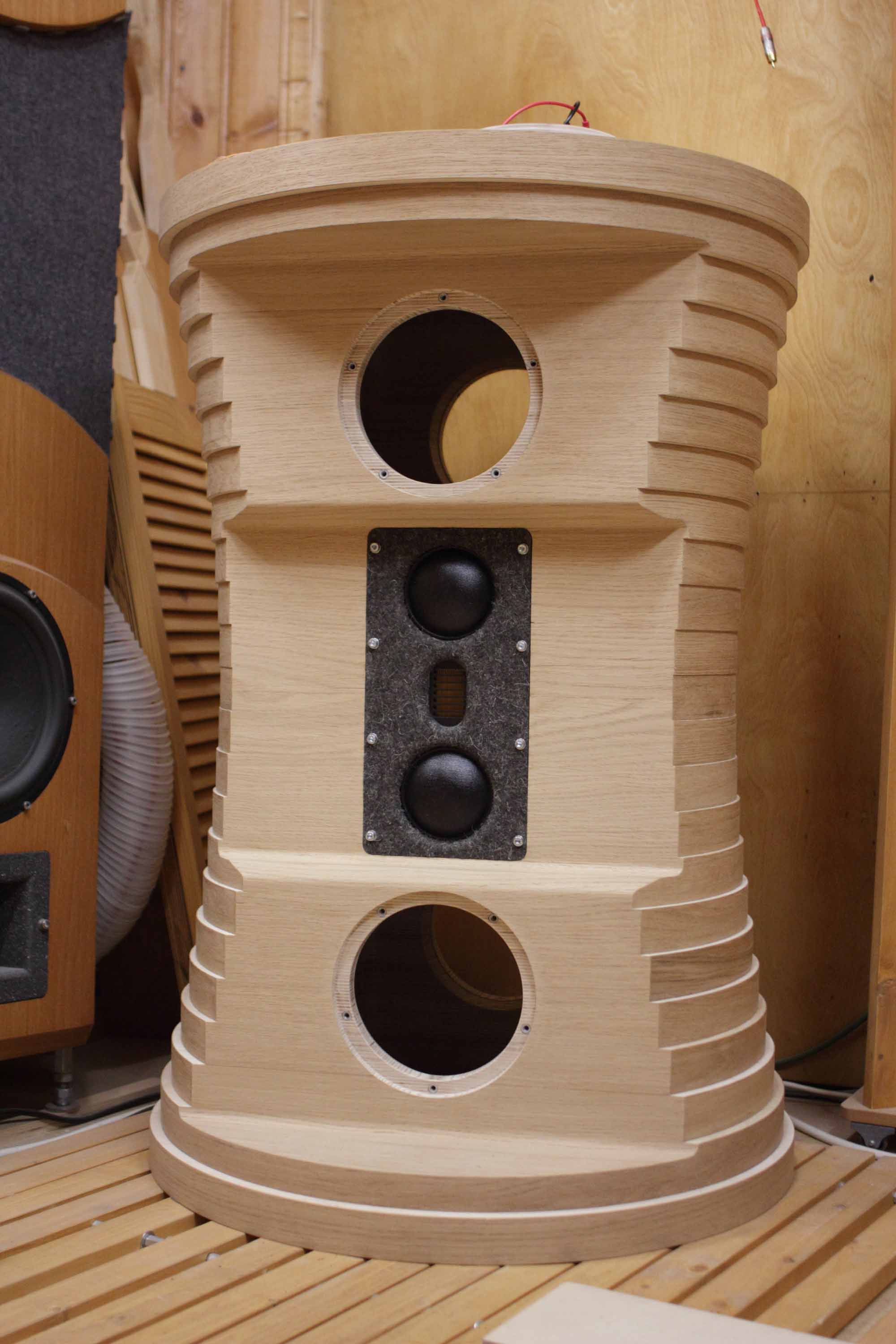

    Ничего особенного, но кое с чем пришлось повозиться, а именно, с фронтальным согласованием фазы излучения динов, особенно в частотной области разделения НЧ/СЧ и СЧ/ВЧ с целью минимизации искажений.
    Вначале была попытка определения оптимального смещения, используя пучности и узлы. для этого были изготовлены ящики для каждого из динов. Подавая на них частоту раздела, смещая дины относительно друг друга, по синусу на экране осц-фа ловил максимум давления. Понятно, что если головы работают в противофазе, то будет узел, если в фазе, то пучность. По теории вроде логично, а по факту получилась ерунда. Частотки у голов изрезаны, а потому на одной частоте у одной головы может оказаться зуб, а у другой яма. Короче, фокус не удался. Потрачена уйма времени впустую.
    А вот второй вариант полностью решил вопрос легко и просто. На дины подаётся Розовый Шум с компа и обычного УЗЧ и, смещая дины с шагом 1см. по АЧХ сразу видны результаты. Остаётся только выбрать оптимальный Используется популярная прога SpectraLab. Получилось, что СЧ надо смещать вглубь относительно НЧ на 70 мм., а ВЧ относительно СЧ смещать вообще не потребовалось, т.е. монтаж динов в одной плоскости.
    Усилитель для этих АС так же 3-полосный. На каждый динамик отдельный усь. Разделение частот активное. Практическую реализацию АФЧ я уже выкладывал в соответствующей теме, пост 469. Позднее печатка была оптимизирована, но это уже мелочи. Канальные усилители- клоны Creek 5350, показали превосходный результат.

    OGP64, имея всю свободу, так далеко расположить полосы друг от друга.
    Уж на эти грабли можно было не наступать.

    Да, можно было сдвинуть пищалку к среднику.Нажмите на изображение для увеличения.

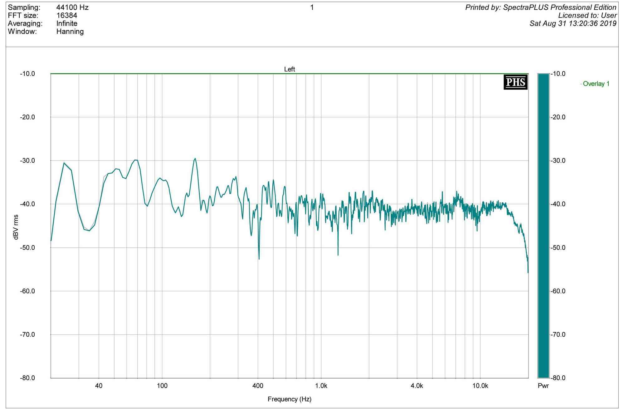

    Взглянуть бы на схему кроссовера в формате попроще, хоть в pdf.
    АФЧ рассчитан на основании этой разработки. Чтобы не было недопонимания;на графиках АЧХ не результирующая АЧХ всей системы, а процесс настройки, указано в подписи к фото.
    Результирующая АЧХ всей системы на фото ниже. Поскольку частотка снималась не в заглушенной камере наличие артефактов неизбежно. Частоты разделения полос были выбраны из соображения "примерно на октаву выше частоты резонанса". Получилось вроде неплохо.

    По умолчанию Re: Активная 3-полоска на Vifa M26WR-09, Seas H1262, Mundorf AMT2340
    А теперь переплюсуйе сч и измерьте ачх заново, на ней должно быть 2 больших провала если динамики синфазны, чтото типа такого, если брать большое окно

    Что такое по-русски "переплюсуйе", "если брать большое окно","если мерить нормально"?
    Последний раз редактировалось OGP64; 26.09.2019 в 08:47.
    Выбирайте ЛУЧШЕЕ
    Частый гость Аватар для tahmasib
    18.08.2018
    319
    Поменять на СЧ плюс на минус - он станет работать в противофазе и появятся провалы на разделах, если до этого гловки работали в фазе.. Так проверяют синфазность работы динамиков.
    При измерении ачх вы выставляете "окно" курсором и маркером: отмечая начало и конец измерений, тем самым регулируя что попадет в "окно" измерения, отсекая переотражения комнаты. Или же все скопом, без окна, где ачх будет вся изломана горбами и впадинами.
    1.поменяйте полярность сч
    2. окно измерений для рассчета АЧХ, АЧХ это спектр измеряемого сигнала, спектр всегда берется у сигнала за определенное время, чем меньше это время, тем меньше переотражений попадет на итоговую АЧХ(в идеале отражений не будет) но тогда на ачх не будет низкочастотной составляющей, тк в "окно" не попало должное количество нч частот, если брать большое окно, то низкие частоты будут вины, но и все переотражения комнаты тоже попадут в АЧХ.
    3. Мерить нормально это импульсным методом с установкой окна измерений, а не просто шумом. Подробнее здесь http://cxo.lv/soft/comsoft/92-
    ---------- Сообщение добавлено 13:31 ---------- Предыдущее сообщение было 13:28 ----------
    Изучите статью по ссылке выше и поймете что для измерения АЧХ безэховая камера не нужна.
