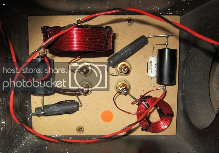

    Добрый день! Помогите, если кто-то чем-то может. Делал ремонт, упал со стула, столкнул колонку вместе со стойкой, колонка упала вместе со стойкой на ковролин, на ковролине еще газета настелена была, на колонку была надета еще гриль, так что все это несколько смягчило удар. Колонка двухполосная FOCUS AUDIO FS-68, подключена бивайрингом, кабели Atlas Hyper 3.0, толстые. Когда включил компьютер и ЦАП с усилителем, то оказалось, что ни пищалка ни мидбас не звучат, тишина полная, хотя внешний вид при этом не пострадал почти совсем, даже гриль не повредилась, только в водоэмульсионке перепачкал чуть-чуть. Вопрос. Пострадали ли динамики при падении и есть ли выход из существующей ситуации?

    Скорее всего треснула плата фильтров. Надо открутить НЧ-динамик, долезть до платы фильтров, открутить ее, далее - осмотр.

    По умолчанию Re: Упала колонка, пропал звук
    Если сам будешь делать, осторожней, не урони газету внутрь, разнесёшь там всё. ))))
    Нет там платы, навесной монтаж:
    ТС, попробуй отдельно МИд и ВЧ подключить и послушай.
    Усь в защиту не уходит?
    Думаю при падении катушки отклеились и оторвались эти херово припаянные контакты с акустических терминалов..
    Если потрясти колонку, не гремит в ней ничего?
    Сама площадка оторваться не могла, так как прикручена еще и терминалами.
    Катушки - запросто.
    ПыСы :
    1(+цобель)+2?
    Резюк 5ом последовательно параллельному кондер у на мидбасе
    Последний раз редактировалось iskander80; 23.09.2019 в 11:54.

    Извиняюсь, что долго не писал и не заходил на сайт, так как надо было срочно сдавать краскопульт, а дома грязь после ремонта, надо было все убрать. Оказалось, что выдернулся акустический кабель из разъемов усилителя. Я это не заметил сразу, так как все произошло утром в спешке, за пол часа до выхода на работу и я не заметил сверху, что кабель выдернут, потому что он висел на компенсаторном проводе, а вечером я пришел и в полной уверенности, что колонка неисправна, вынул мидбас, посмотрел - все цело внутри, на контактной площадке все припаяно на совесть. Долго еще гадал в чем дело, все ведь в порядке. И уже начав сомневаться в работоспособности усилителя или ЦАП-а, я просто заглянул под усилитель сбоку и обнаружил, что плюс и минус кабеля выдернуты, а кабель висит на компенсаторном проводе, поэтому при беглом обзоре сверху не заметно, что плюс и минус кабеля выдернуты. А акустика цела невредима, как новая, ни царапины даже на полировке, гриль легко очистил, все, как из магазина. Так вот, колонку я все-таки открыл, но высокочастотный вынимать уже не стал. Но есть одно "Но". Когда я вынимал поролон из колонки, то оказалось, что одна сторона поролона нормальная, а вторая - вся прелая, и когда я аккуратно вынул, то оказалось, что одна половина ее вся распалась на куски и стала вся крошиться мелкой крошкой. Сначала я подумал, что все так и задумано, и поролон пропитали каким-то раствором. Но не могли же они пропитать его не полностью, а наполовину. И вообще поглощать резонансы прелый поролон уже будет гораздо хуже нового более пористого. Исходя из всего, я решил, что надо заменить поролон и вчера весь день искал его, но вот прочитал где-то, что поролон якобы съедает объем. Но все-таки я думаю, что восстановить надо все, как было, иначе показания измерений станут другими, а это хоть может и вовлечет слух больше, но уже не интересно с точки зрения прослушивания самого бренда. И сомнения в том, что все в порядке с колонками еще есть, так что тема не закрыта, но конечно радует то, что колонка внешне цела и ей "Корочун" и "Кобзон" не настал по внешнему виду. В общем крепким орешком оказался этот фокус. Возможно внутренности были бы целы, если бы даже бросить ее с десятого этажа. Тут вспоминается случай, когда наши инженеры тестировали блок питания: бросили его с пятого этажа на глазах у изумленных немцев (дело происходило в Германии).
