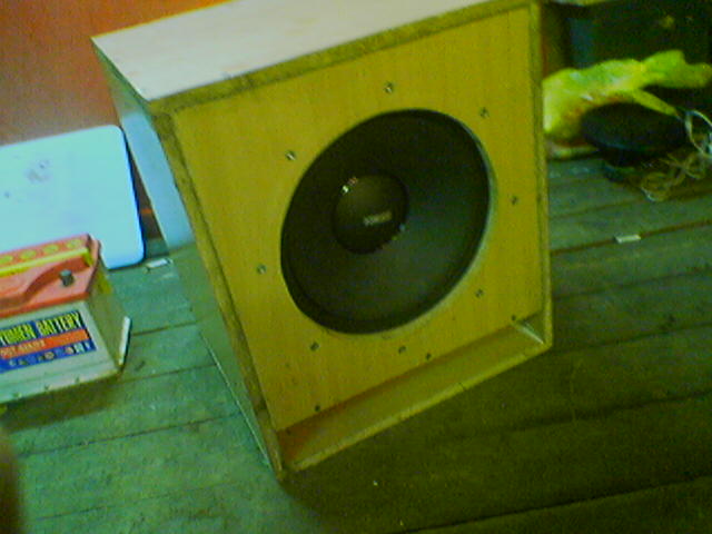

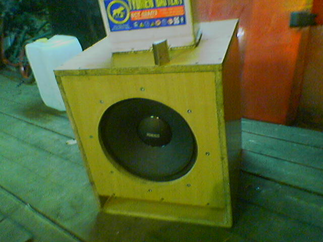

    По умолчанию Re: Автомобильный сабвуфер на 75ГДН31(НОЭМА)(изобарик).
    раз уж дело дошло до 75 гдн31, тогда и я выложу фоты. тож для машины.(потом его кожей обошют). бас у нее нормальный, в NISSAN TERRANO нисколько не бубнит.... а самые басовые инструменты играют с ~40 герц. так что в усе сабсоник с 30 гц. на мошьности в 30-35 W, диффузор колом. а давить...
    поделись какие размеры корпуса сделал
