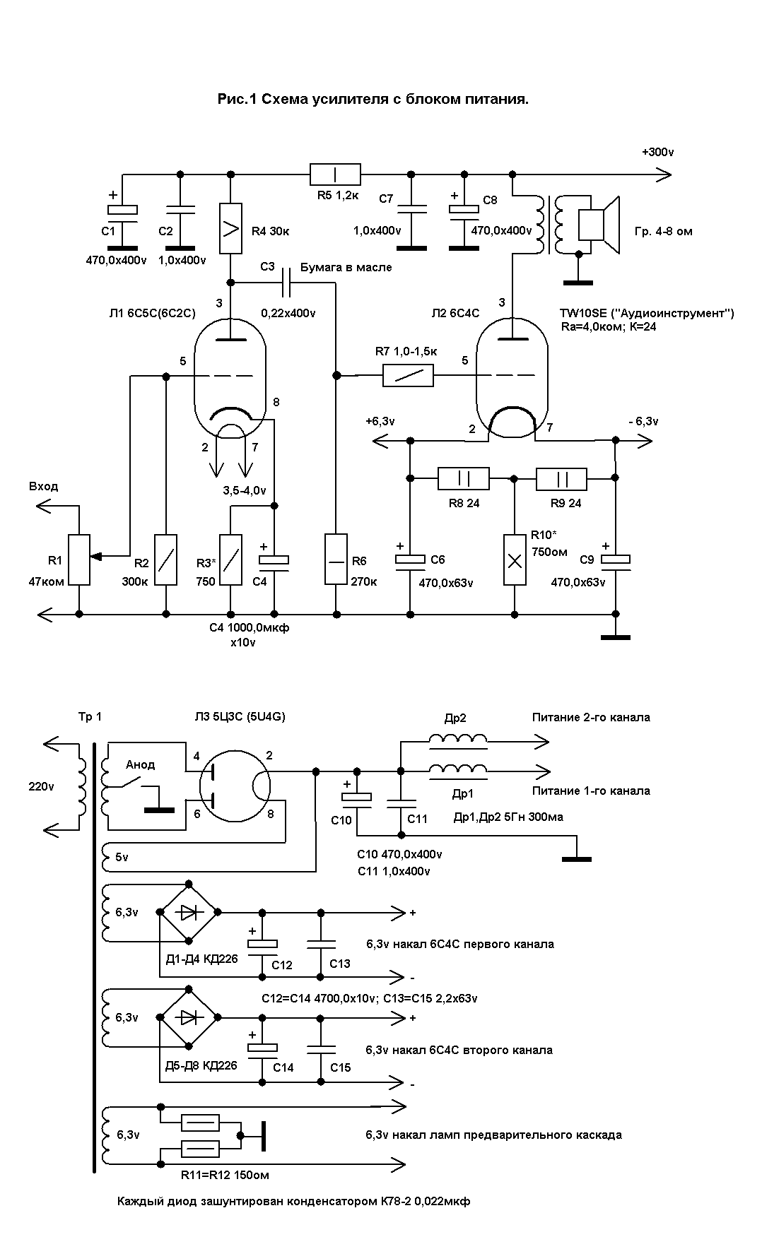

    Здравствуйте уважаемые форумчане! Мне неспешно,на заказ собирают ламповый SE усилитель на прямонакальных триодах 6с4с и 6э5п(драйвер) Выходные трансформаторы мотают на заказ на хорошем железе, силовик тоже (торроидальный) вы знаете не по наслышке, что прямонакалы 6с4с "хорошо" фонят и чтобы устранить этот недостаток накал ламп советуют выпрямлять постоянкой! Но уже двое человек мне сказали что в этом случае можно "убить" звук, что якобы пропадёт динамика(детализация) и звучание будет в большей степени транзисторным! Правда ли это на самом деле?!!!
    2. Если накал ламп выпрямить переменкой как тогда избавиться от фона? Прошу откликнуться знатоков, которые собирали однотактники на этих лампах(6с4с) как правильно поступить? Схему прилагаю) рисунок номер 1)
    http://http://radiolamp.ru/shem/unch/3.php?no=45
Название:	Схема усилител&#11.gif

    Выпрямляйте и стабилизируйте, иначе от фона вы не избавитесь. Переменным током можно питать эти лампы только в двухтактнике. В данной схеме звук и так будет весьма средним, не добавляйте проблем.

    Накал 6С4С надо питать постоянным напряжением, иначе будет фон. Для этого надо выпрямить переменное. Понятно?

    Дмитрий! можете поконкретнее объяснить мне неопытному почему звучание этой схемы усилителя будет как вы выразились весьма средним? И что можете посоветовать другое, где звук будет отличным? С уважением Артём

    "Отличный" звук требует много работы и опыта, потому хороших ламповых усилителей так мало. У вас будет стандартный, как выражается один местный форумчанин, "задохлик". Что бы заставить очень хорошо звучать 6С4С, нужно перекопать схему целиком. Кое что выкинуть и многое добавить. Я советую вам посмотреть схему Никиты "Хрюна" Трошкина, к примеру, если хотите использовать 6С4С или Алексея Шалина. И, надеюсь, АС у вас с высокой чувствительностью.

    Выпрямлять. Перепробовал все варианты.
    К 6э5п советую источник тока в анод.
    А кондер в катоде заменить диодами.

    спасибо! Но боюсь уже поздно, так как мне мотают выходники именно под эту указанную схему( а жаль, что поторопился) или ещё есть выход? Акустика достаточно чувствительная 93 db двухполосная(винтаж начала 70-х)

    вроде Пузановская схема, классика жанра))) Почему звучать должна плохо, я так и не понял? Ведь 50% качества звучания в качестве намотанных выходных трансформаторов + хорошие комплектующие что у меня и так будет...

    Дело в том что однотак это штука тупиковая, к тому же очень сильно субъективно и дело вкуса.
    Кто-то любит, когда вторая гармоника зашкаливает, например, а кто-то называет это бабушкино радио. Здесь щас будет десятки советов, но неизвестно, какой вариант понравится Вам.
    На мой вкус с резистором в аноде драйвера слишком много второй гармоники.

    Трансформатор - да, это очень важно, а что до "качества" комплектующих, это не совсем правда. Впрочем, каждый верит в то, что прочитал)
    Я вот, к примеру, ИТ в анодах не люблю, хороший резистор, на мой взгляд, сильно лучше и куда как широкополоснее. А в катод первой лампы действительно можно поставить светодиод и тем самым избавиться от очень большого конденсатора.

    На картинке 6С2С, а откуда взялась 6Э5П? Неувязочка.
    Не надо.
    ??? Вместо цепочки автоматического смещения? Не надо.

    Вот отсюда взята схема...http://radiolamp.ru/shem/unch/3.php?no=45 мастер мне почему-то говорил что наша схема на рисунке №1

    Ага, там в конце появляется 6Э5П.
    Ладно, для первого усилителя сойдёт.

    Конечно в катод светодиод(ы) вместо трат на удифильский конденсатор (насоветует же)))
    Хотя главная ошибка - прямонакал. Бессмысленно задранные цены на лампы и возня с накалом.
    Выбор что триодов, что тетродов/пентодов в триодном включении с косвенным накалом достаточен.
    И однотакт совсем не тупик, только не питатся из него выжать бас - для этого существует такая штука как сабфуфер, что и Вашим винтажным колонкам полезно. За одно и вых. трансформатор как полегчает так и подешевеет.
    А вот стабилизированное анодное очень желательно. В питании, надеюсь, кенотронов нет? SiC диоды самый раз.
    Хотя при чувствительности колонок в 93dB я бы звял E55L в триоде + 3 резистора + светик + вых. трансформатор - вот и весь усилок.

    1. Хотите отличный звук от однотактника - делайте двухтактник в режиме А (на тех же лампах). ТВЗ по габаритам и трудоёмкости (и как следствие по НИ "внизу" и по ЧХ во всём диапазоне) получается таким же. Но вот по НИ на частотах выше 50-80 Гц и той же громкости будет явный выигрыш (раза в четыре, т.к. в основном НИ - нечётного порядка, а третий порядок пропорционален квадрату уровня, а пятый - четвёртой степени). Цена (кроме двойного набора ламп) - ИП нужен в два раза мощнее. Однако тут проблем сей час нет (было 100 Ватт стало 200, например).
    2. Стабилизировать и выпрямлять питание накалов надо и в однотактнике и в двухтактнике и в драйвере и в выхлопе и в прямонакалах и в косвеннонакалах (!!!!) . Имея в магазинах 2-5А мосты и стабилизаторы 78*** за три копейки штука это вообще не проблема. При стабилизации накала и анода в ламповых схемах нет необходимости вводить ОС по постоянке - после "приработки" лампы чрезвычайно стабильны по параметрам в диапазоне т. окр. среды, в котором жизнь уже не мыслима - -25 ... 100 гр. Цельсия. И жизнь транзисторов в том числе.

    Не надо выпрямлять, в прямонакальном триоде это выпрямление однозначно будет слышно. Вполне нормальный результат дает замена R8,9 на переменник с движком к R10. Фон не исчезнет совсем, но существенно уменьшится, этого достаточно, с метров двух его не слышно. Как-раз на днях слушал такой вариант. Накал переменкой.
    По поводу схемы, скептиков не слушайте, она нормальная, классическая можно сказать. Качество звука будет зависеть от реализации и собственно компонентов. Если вы понимаете какой звук можно ожидать от триодного однотакта, то результат не должен вас разочаровать.
    Если только выпрямить, то, конечно стогерцовая пила ещё как будет слышна. Нужно ещё сгладить и стабилизировать.
    Если акустика от 60 Гц, то фона при питании переменной не будет слышно, но приложив палец к динамику можно почувствовать, как он колбасится. И звук этим делом модулируется. Мелочи, а на душе удифильской осадочек.
    Ещё хотел заметить, что 6э5п в триоде с резисторной нагрузкой, - это очень скромно для раскачки 6с4с. Но тут опять выбирать из зол. Или лампа с большим усилением (но с микрофонным эффектом и/или меньшим анодным током) или 6э5п в тетроде или второй каскад..
    Или ИТ в аноде или SRPP.
    Или двухтакт.

    Вообще , такой усилитель ( хотя он типичный задохлик ) в принципе может хорошо играть , но при двух условиях - хороший выходной транс и колонки с чутьём от 100 дБ ...
