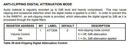

    По умолчанию Re: Какой максимальный уровень дБ оптимален цапу?
    На сколько я понимаю, можно просто в фубаре немного убавить громкость ползунком (= воспользоваться Replay Gain) и это решит проблему с клипом в ЦФ/ЦАПе. Придется наверное при этом придушить внутреннего перфекциониста, по каким-то причинам выступающего за строжайший битперфект на входе ЦАПа.
    Цитата Сообщение от Mic Dragon Посмотреть сообщение
    А у многих ЦАПов есть еще встроенный регулятор...
    У некоторых есть даже такое (WM8741):
