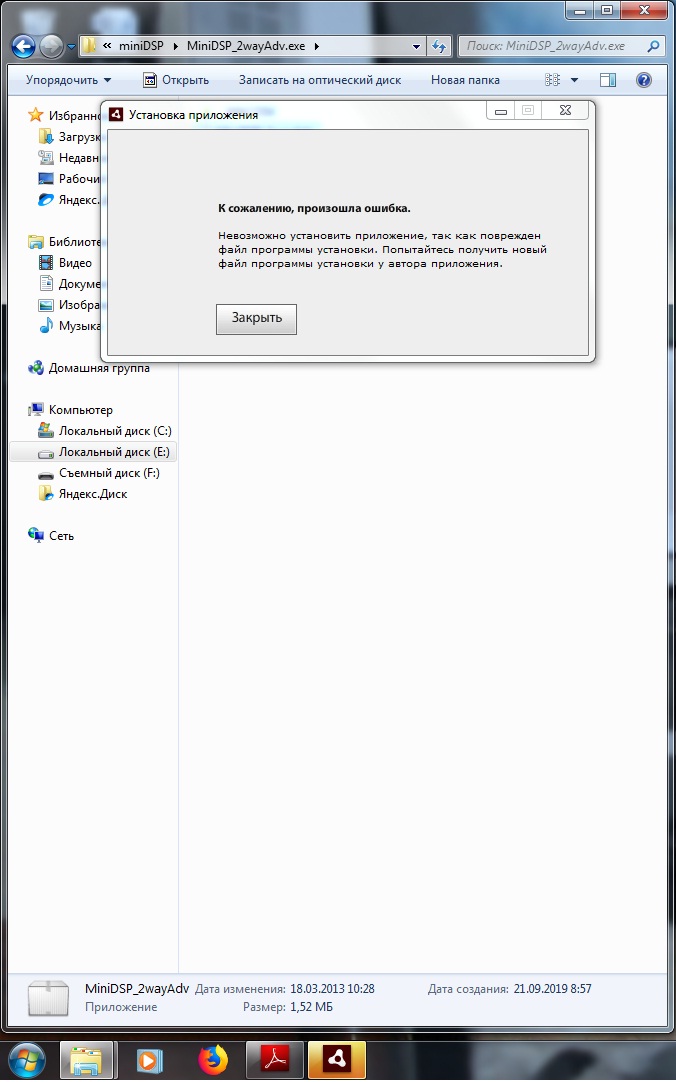

    К сожалению при установке плагина высветилось сообщение. Возможно "срок годности" установщика истек:
Название:	Ошибка установки плагина.jpg

    По умолчанию Re: Нужен плагин для miniDSP (модель не HD): 2x4 Advanced
    Можно попробовать поменять дату в системе на 2016 год и отключить интернет на время
    Помогло, дополнительно потребовалась установка adobe getair.
    Осталось не понятное:
    1. Залил настройки по дефолт со второго экрана, проверил по арта - все работает в конфигурации для двух двухполосных АС с разделом на 1000Гц.
    2. Сделал требуемые мне настройки - не работает. Проверил - залились на половину. Как понять, что новые настройки залились? Или что нажать?
    Первый раз, когда не залилось, время выжидания по окончанию ввода настроек было минуты 3.
    Второй раз, тупо выждал 30 минут - все залилось.
    Переподключил, синхронизировал - настройки мои. Проверил по арта - работает.
