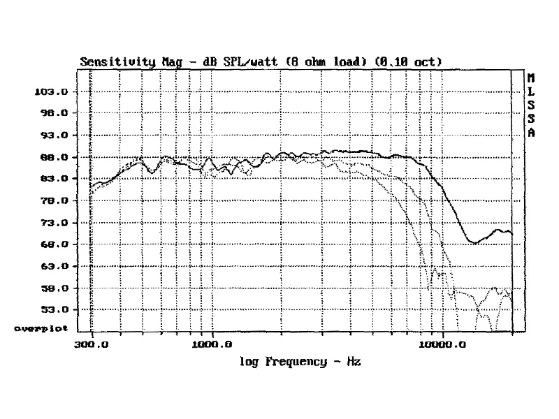

    Почему единственная, а 5гдш-5-4? Отличный СЧ!
    График 5гдш-4 (Взял с инета. На правду очень похоже. Свой замер не найду сейчас, но делал его когда-то....примерно таким же он получился.). Игрался с этими динамиками...групповой излучатель сваял - по 16шт в ОЯ. Визг невыносимый, когда женский вокал солировать начинает.
    Теперь смотрим график Мореля МДМ-55. Тоже взято с инета....и это замер с сайта производителя. У меня в колонках сейчас именно эти купольники установлены. Делал когда-то замеры - 1 в 1 совпало с даташитовским. Крикливая Тереза Кондиос слушается вполне комфортно.
    Вот это и есть отличный средник.

    crabro, Сдаётся мне, не корректное сравнение:
    - 250 руб. против 8000 руб.
    - ширик - чистый средник
