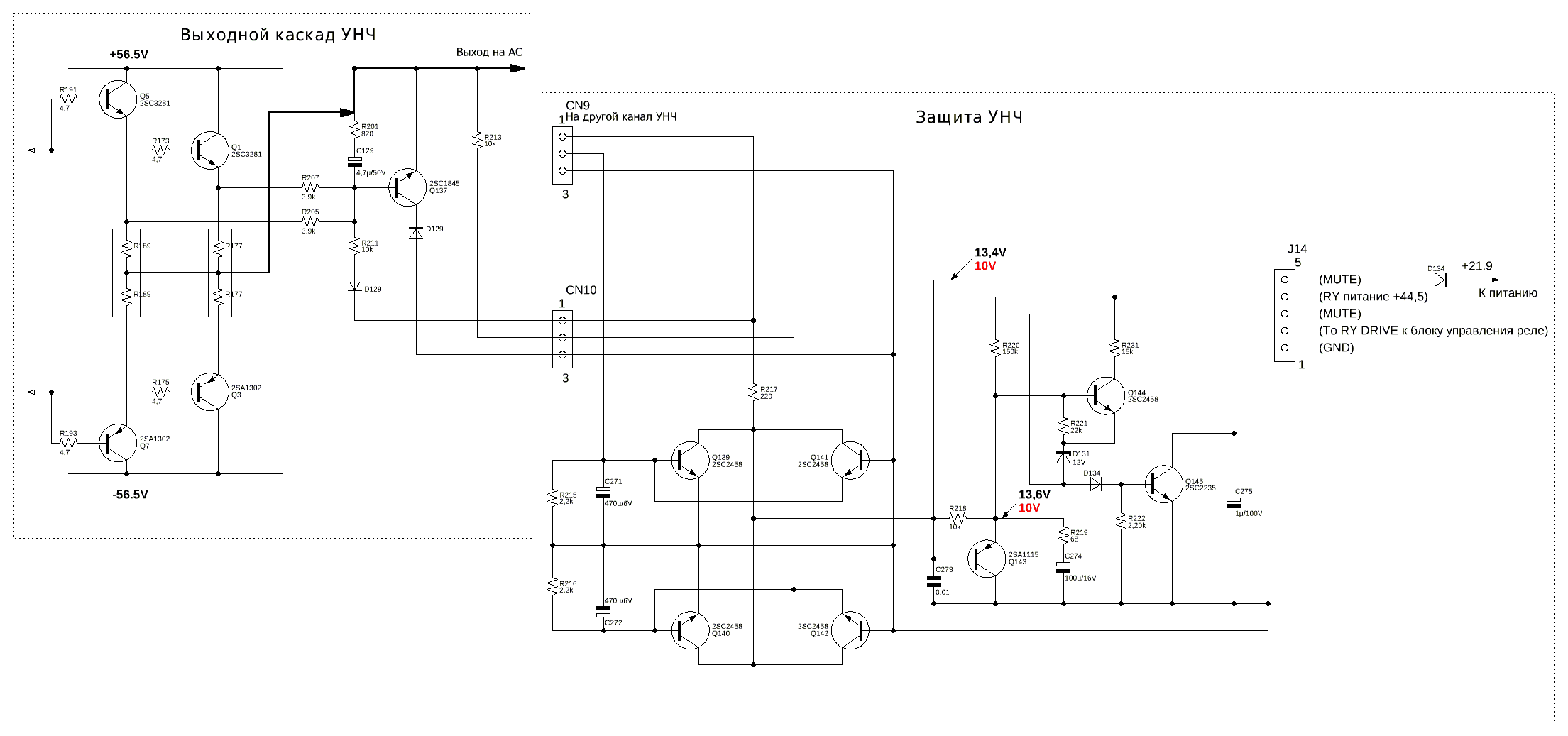

    Привет радиолюбители!
    Помогите починить усилитель.
    Есть усилитель Pioneer A777 (90-х годов). У старого усилка появилась проблема — после включения, защита подключала колонки через 3 минуты, потом через 10 минут, потом через час… Потом перестала вообще включаться. Кнопка Mute тоже перестала работать вместе с защитой. Отдал в ремонт. Починили (напаяли еще один стабилитрон, параллельно D131), но через год ситуация повторилась. Решил сам попробовать починить. Померил напряжения в контрольных точках питания и защиты. С питанием все ок. Постоянки на выходе УНЧ нет. Все ок. Но в защите вместо положенных 13.6/13.4 Вольт прибор показывает 10 Вольт (красным пометил). Если выпаять транзистор Q143 (2SA1115), защита начинает работать (подключает акустику секунды через 2 и кнопка Mute работает).
    Где может быть проблема? Как починить?

    Полный сервис-мануал тут
    http://www.kallhovde.com/pioneer/a-5...7-a-878-sm.pdf

    купить ЕСР-метр и сделать.

    C274?

    Похоже на сдохшую ёмкость С274. Замените, всё должно заработать.

    C 611 3,3uF в БП

    ECP метр есть.
    C274 - первым делом проверил. Нормальный. Но на всякий случай заменил.
    C 611 - проверю.

    Дело в этом конденсаторе видимо было. У него емкость упала до 1uF и ESR в 6 раз больше. Заменил - вроде все ок. Релюшки начали счелкать.

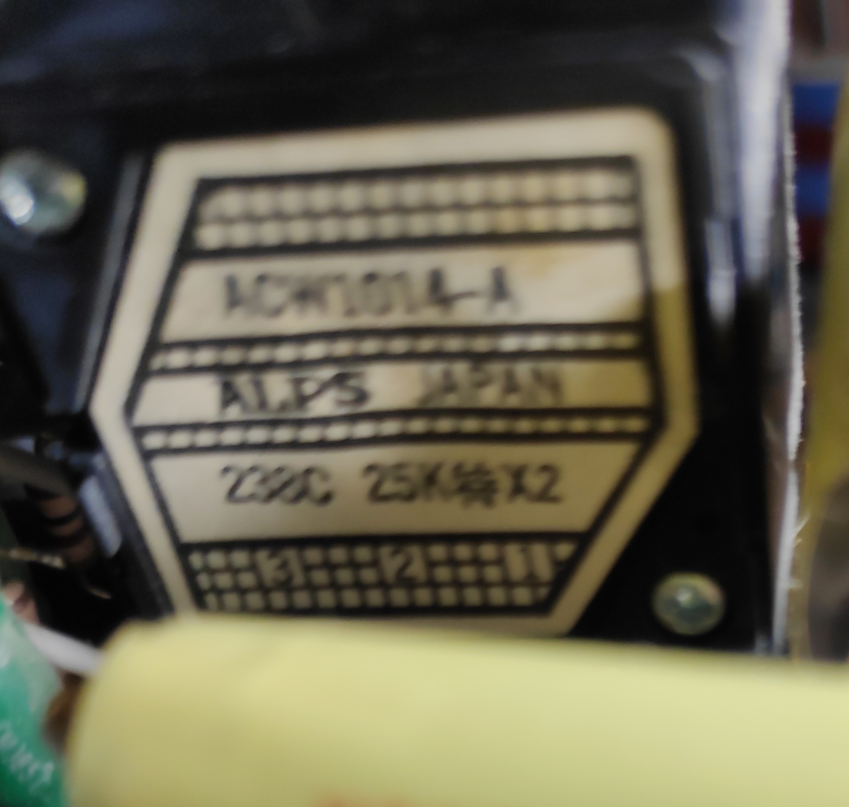

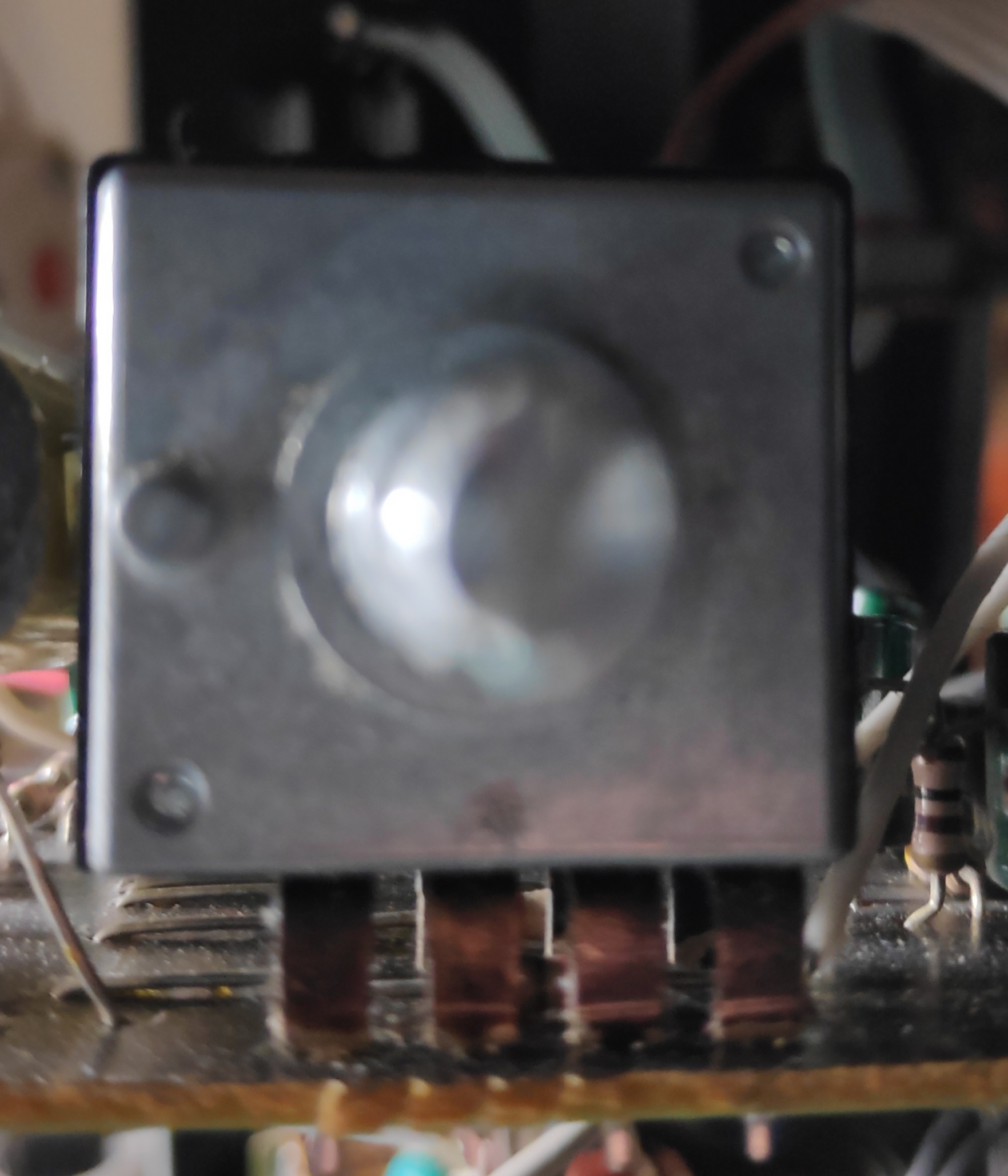

    У усилителя еще одна проблема есть. Как регулятор громкости стоит переменник ALPS RK27 на 20кОм. У него глюк есть - в минимальном положении звук пропускает. Можно ли его как-то разобрать и прочистить?

    Можно, но сложно. Заменить- намного проще. А иногда помогает чистка спреем.

    Он там не совсем стандартный две группы по четыре контакта. Обычно три контакта. Зачем 4-й контакт нужен? Он не пронумерован.

    Тонкомпенсация.
