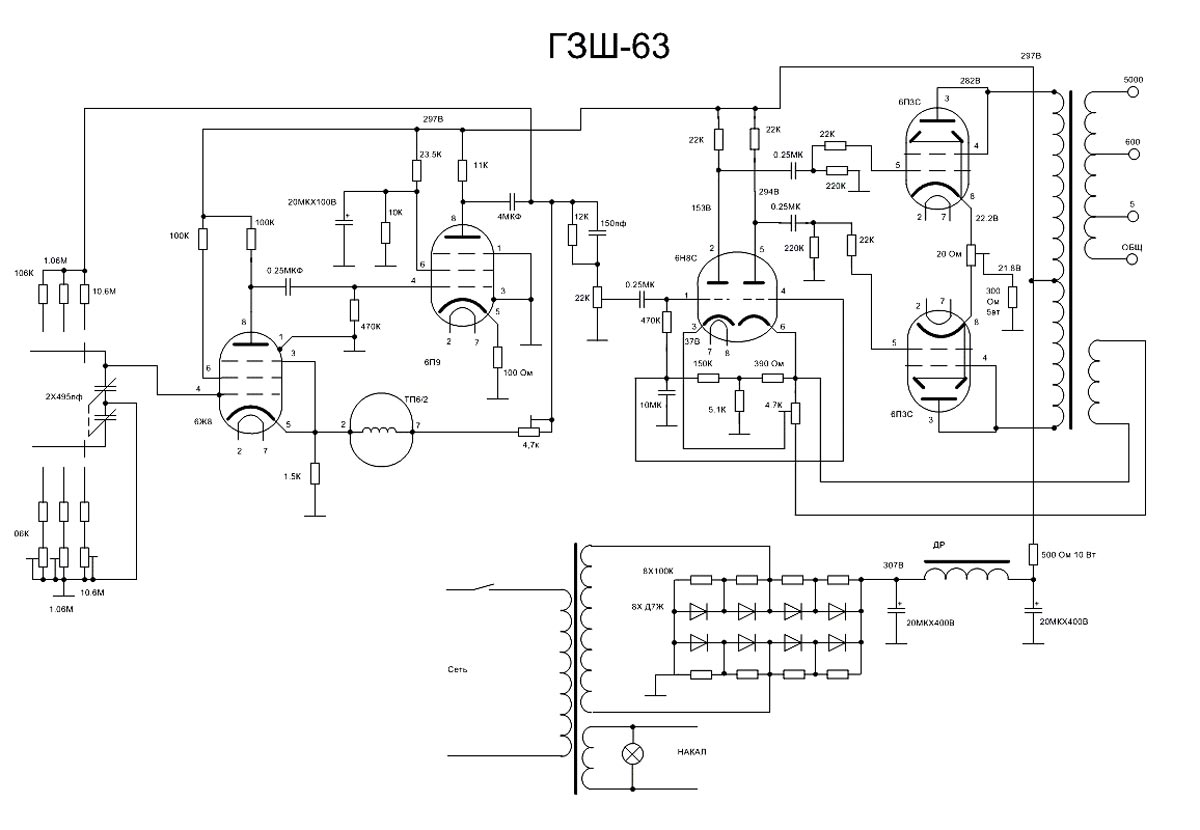

    Собственно досталось мне пара генераторов не рабочих и я оставил усилительную часть с не большими изменениями в схеме видно. Так вот вопрос, при повышении мощность выше 2.7вольт на 8ом нагрузки сразу высокие искажения, куда копать? Так же приложу АЧХ левого и правого канала, вот правый терпимо, а левый ранний завал, это выходник виноват или в другом месте капать? THD на 2.7в в приложении.Нажмите на изображение для увеличения.

    Получается никто не знает, как работает это этот фазоинвертер и почему в одном плече после усиления на землю стоит 120к, а в другом 220?
    Стрелкой покажите, а то 220 нарисовано в сетках обеих 6П3С.
    У вас не просто фазоинвертор, там еще и выходник прилеплен, что не есть здорово. А там фазировки обмоток играют роль. проверяйие.

    Исправьте еще в первом посте 220 на 120.
    В первом посте две схемы, одна в сети нашел, другая перерисовал со своих блоков

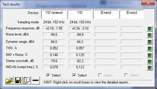

ID:	355080 Это RMAA подсчитывала искажения когда я измерения делал на выходе 2.7В
    другие ламповые усилки которые мне доводилось слушать то бубнеть начинают, то кашу из звука делать
    Это были очень плохие "ламповые усилки".
    Лучше объяснить
    Тут ФИ с катодной связью(дифкаскад): левый триод с ОК, правый триод с ОС. Он принципиально неравноплечий ни по выходному напряжению, ни по выходному сопротивлению и т.д. "Катодная" обмотка трансформатора и разная нагрузка плеч призваны это выровнять для выходного каскада. Проблема в том, что коэффициент усиления такого ФИ в данном случае примерно 8, значит для раскачки выходного каскада на вход усилителя придётся подавать вольта 3. Где их брать?
    Спасибо, становится яснее. Правильно ли я понимаю:
    1 приходит сигнал на левую сетку и усиливаясь переворачивается фаза и он идет на 6п3с.
    1.1 В катоде сигнал усиливается по току и не много теряет в усилении, но фаза остается не изменной, сигнал идет на катодную обмотку.
    1.2 Сигнал с катодной обмотки через делитель приходит на правую сетку в той же фазе, что и на левую, часть его утекает на землю через конденсатор 10мкф, но и с левой сетки через резистор 0.5мом приходит сигнал и они складываются, в аноде опять же сигнал получается перевернутый и в одной фазе с левым анодом.
    1.3 Как переворачивается сигнал?
    2 В левую сетку сигнал возвращается через делители после катодной обмотки и через 0.5мом.
    И опять ничего не понятно
    ПС Для раскачки можно конечно использовать 6п9 хотя мощности в принципе достаточно.
    Правильно
    Правильно так:
    Сигнал поступает на сетку левого триода, усиливается, инвертируется и выделяется на анодном резисторе;
    на катоде того же триода сигнал не усиливается и в той же фазе. Поскольку катоды соединены, то этот сигнал поступает и на катод правого триода, усиливается, фаза не инвертируется(каскад с ОС фазу не инвертирует) и выделяется на анодном резисторе.

    Правильно так:
    То есть в правом триоде драйвером является катод, а не сетка?
    На катод подаётся сигнал. А в каскаде с ОК сигнал подаётся на сетку. Усиленный сигнал снимается с анода в обоих случаях.
    Это если совсем по-простому.
    Это как дифкаскад на 2-х трназисторах - на один вход (базу/гейт) приходит сигнал, другой вход на нуле сидит. А на обоих выходах - парафазный сигнал.

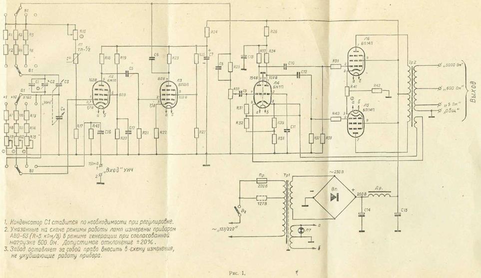

    Отсюда http://rw6ase.narod.ru/00/prib/gzsch63.html
    ГЗМ
    Отсюда https://poznayka.org/s25461t1.html
    Усилитель состоит из двух каскадов. Первый каскад на лампе 6Н1П представляет собой фазоинвертор, собранный по автобалансной симметричной схеме. Назначение первого каскада — преобразовать входное напряжение в два одинаковых, но противоположных по фазе напряжения. Выходное напряжение задающего генератора поступает через разделительный конденсатор С9 на сетку левой половины лампы 6Н1П и через резисторы R31, R32, R35 на катод правой половины той же лампы.
    Резисторы R33 и R34 являются сопротивлениями анодных на грузок обеих половин лампы 6Н1П. С выхода фазоинвертора напряжения через разделительные конденсаторы С10 и С12 и резисторы R39 и R40 подаются на сетки ламп второго каскада.
    Для уменьшения нелинейных искажений в фазоинверторном каскаде используется обратная отрицательная связь. Напряжение этой связи снимается со специальной обмотки выходного трансформатора и подастся на катоды лампы 6Н1П.
    Второй каскад собран на лампах 6П14П и представляет собой двухтактный усилитель мощности с трансформаторным выходом.
    Автоматическое смещение на сетках ламп 6П14П создается на резисторах R41 и R42. Резистор R41 переменный и регулируется при регулировке генератора. Анодное напряжение подается с блока питания к средней точке первичной обмотки выходного трансформатора Тр2.
    Вторичная обмотка имеет выводы, позволяющие подключать различную нагрузку.
