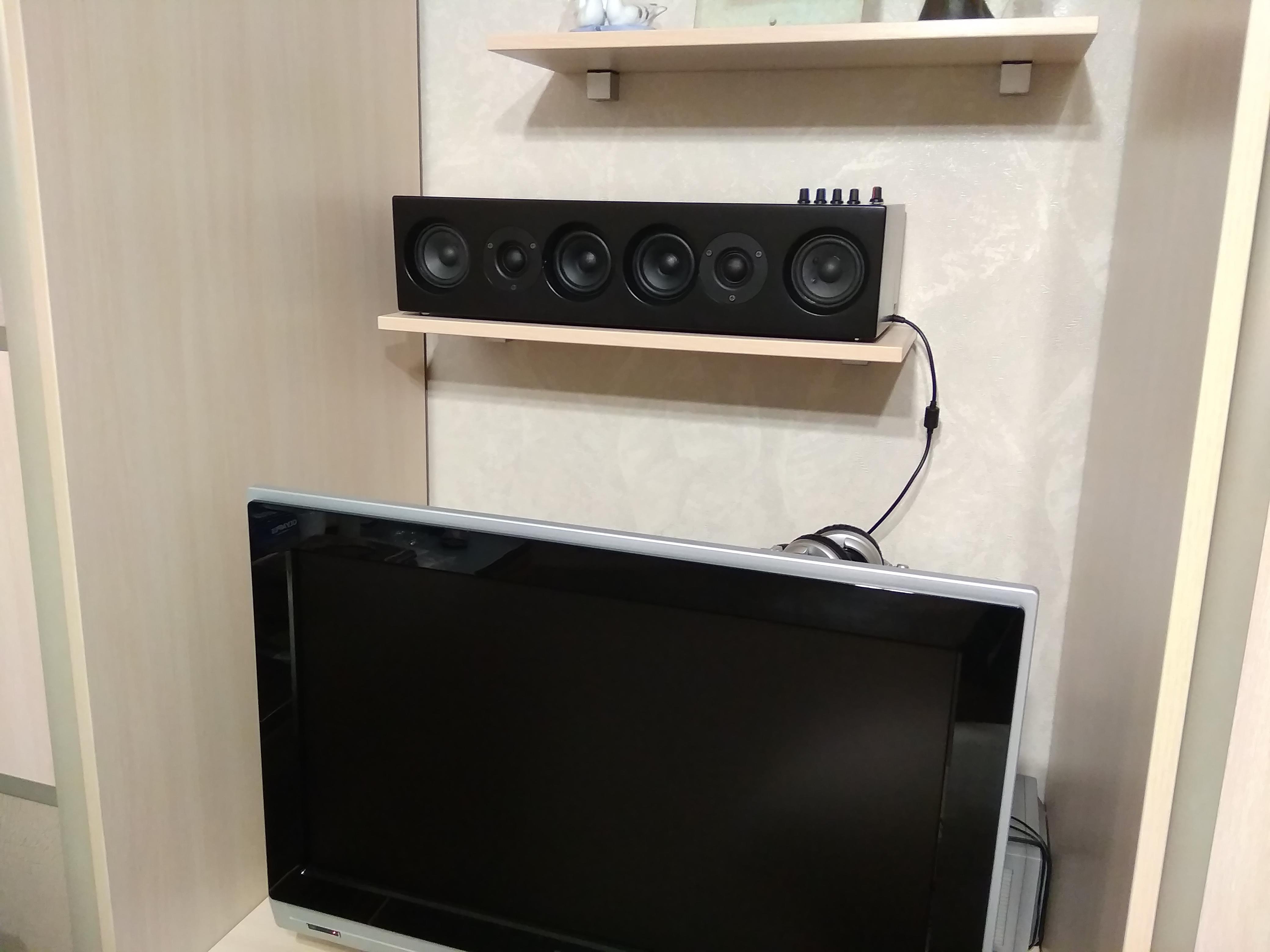

    Приветствую вас! Чувствую себя как первоклассник в ВУЗе...
    Ситуация сложилась такая, что временно без ПК, басбокс и подобные специализированные программы скачать некуда. А усилить самодельную 2.1 системку нч звеном хочется. Имеется динамик из Поднебесной (скрин с заявленными характеристиками надеюсь прикрепился) - вот он и будет роль нч исполнять (знаю, что мал размер, но - что имеем). По центрам подвеса 11см размер.
    Подскажите пожалуйста: зя или фи? Может пи (2шт 6,5дюймов по 44гр весом каждая - лежат без дела)?
    Какой внутренний объём короба сделать? Если фи - то какой длины диам.50 труба?
    Я понимаю, что отнесётесь скептически, мол нужно самому параметры мерить... Мерить нечем, есть шуроповёрт и плоскогубцы. Т.ч. кому не в тягость - помогите рассчитать пожалуйста из этих данных!
    Цель: озвучка ПК (больше - музыка(80%мр3), редко - фильмы).

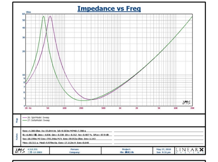

    Внешние данные и размеры.

    а что за системка 2.1?вы сабвуфер сделать хотите вместо штатного?

    Пока роль нч исполняет колонка от старого Самсунга на трубе 20w. Чуть наполнил холлофайбером, чуть им же трубу фи задемфировал.
    ---------- Сообщение добавлено 14:53 ---------- Предыдущее сообщение было 14:52 ----------
    Вот это играет сч/вч, нч - отдельно стоящий элемент.

    Для динамиков с Алиэкспрессс надо снимать параметры самостоятельно, часто не совпадает с описанием. Только там можно встретить такую дичь, Qes меньше чем Qts.
    Если вы просто вставите динамик в первый подвернувшийся ЗЯ, то баса можете совсем не получить. Если вставить от балды в ФИ, можно получить гудение. Поэтому нужны параметры, минимум три, Fs Vas Qts.

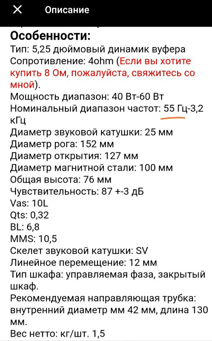

    Здравствуйте! В сети сумел нарыть вот такую инфу на сей динамик. Под графиком данные прописаны. Может это как-то поможет идентифицировать его, и понять как лучше его оформить?
    Снять параметры самостоятельно нечем, а грамотного человека в городе пока найти не удалось, к сожалению.
    Заранее спасибо, с уважением, Евгений.
    22.12.2010
    Регенсбург
    1,049
    По умолчанию Re: Прошу помощи с китайцем
    Картинка ничего не меняет. Да, там указаны параметры Тиля-Смолла динамика и по ним можно рассчитать подходящий ящик.
    Но даже у именитых производителей параметры плавают от партии к парти, а уж безымянным китайцам сам бог велел писать одно, а делать - другое.
    Поэтому картинку можно забыть, возвращаемся к сообщению №4

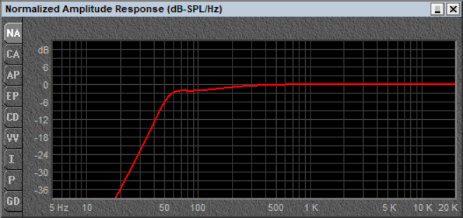

    Если верить этим параметрам, а на них БассБокс не ругается, то динамик вполне интересный.
    В ЗЯ он и 100 Гц играть не будет, а вот в ФИ на 9 литров(чистыми) и портом на 55 гц вполне неплохо смотрится - гудеть точно не будет. Порт - диаметром 5 см и длиной 17 см.
