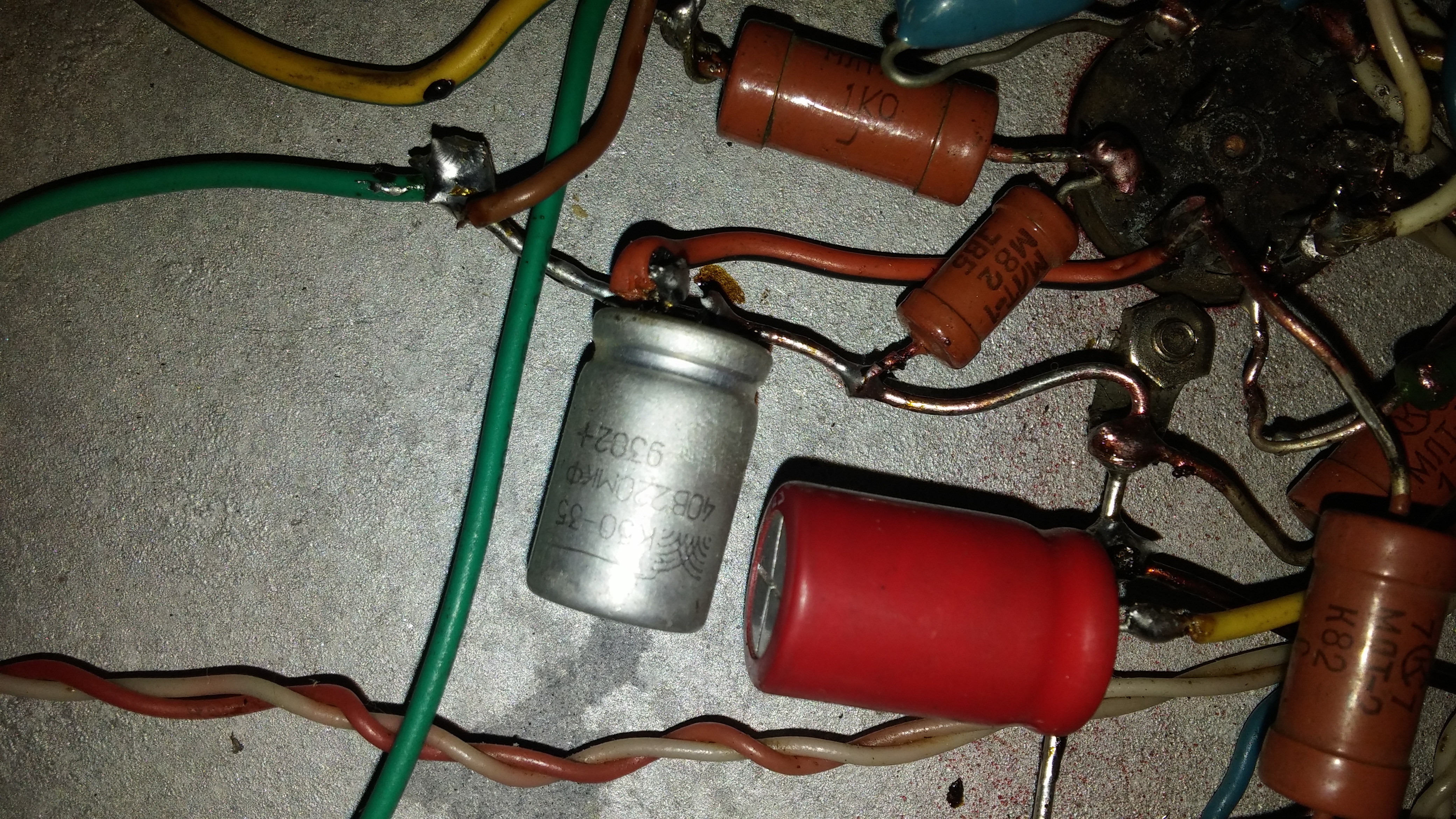

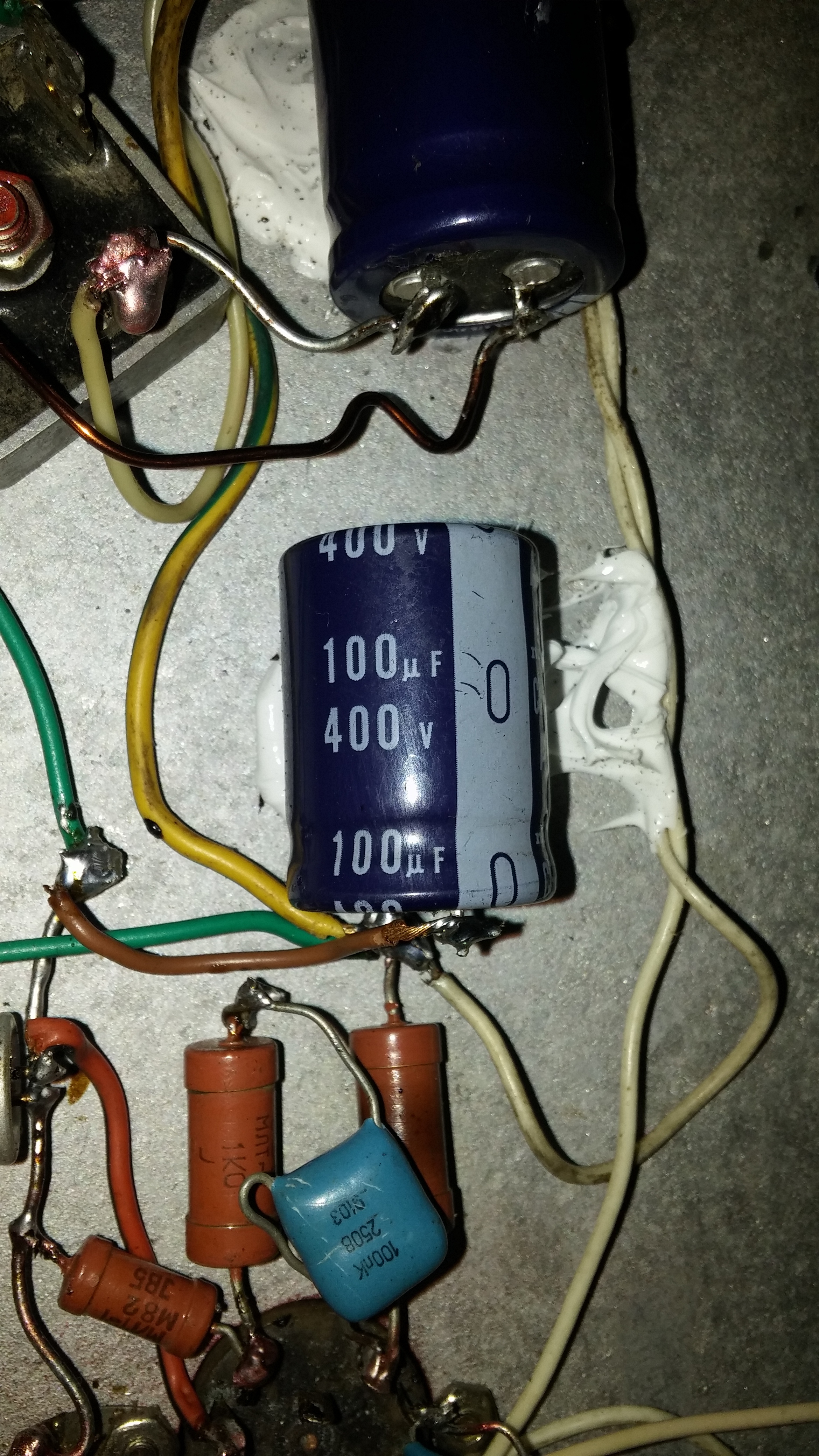

    Всем доброго дня!
    В старом теплом ламповом усилителе испортились некоторые детали, другие состарились от времени, хочу все поменять на новые, возможно на получше того что было. Просьба подсказать на что можно было бы заменить следующие детали:
    с1 коричневый - 15v 1000 mf
    c2 серебристый - 40в 220 мкф
    с3 синий - 400v 100mf
    c4 синий - 400v 150mf
    с5 синий пленочный - 100nk 250v
    c6 красный - 1000mf 250v
    c7 серебристый - 40в 220 мкф
    Может быть резисторы лучше применить другие или можно оставить старые?
    Можно эти старые конденсаторы просто поменять на новые типа всеми любимых Nichicon KZ или Elna silmic просто такого же номинала как были старые?

    Извините, что это колхоз, но слушал на даче и нравилось, без претензии на хай фай) . Всем попробующим помочь заранее спасибо!

    подсказали в сервисе, но люди, которые занимаются ремонтом телевизоров и т.д., менять у них не стал, решил посоветоваться здесь сначала.
    Они сказали что потеряли емкость два больших синих конденсатора и вышли из строя небольшой красный конденсатор и коричневый, остальное рабочее, но думал может как раз приурочу к полной профилактики и заменю еще что-то.

    По всей видимости это фильтр по питанию, будете менять если стоит фон сети в громкоговорителе или головных телефонах, если оный отсутствует то ничего делать не надо. Можете махнуть все детальки разом, толку никакого, зато будет чем заняться..

    По умолчанию Re: Твик старого лампового усилка (бич едишн)
    Шасси классное!
    А фото с лампами и трансформаторами можно увидеть!
    Ну и схему бы. Какие лампы, какие трансформаторы, есть ли дроссель .....
    Если усилитель работает, то на схему бы нанести напряжения - на аноде и катоде ламп, питающее напряжение.
    Начать, я думаю, надо с самого простого. Если усилитель стоял на даче, то из-за влажности могли окислится ножки ламп и разъёмы, куда они вставлены. Вот и надо аккуратно вытащить лампы и прочисть ножки ламп стирательной резинкой. А также прочистить контакты в панельках ламп и потом протереть их спиртом. У ламповых усилителей самая частая проблема это окисление панелек ламп. Ну и сами лампы могли отжить свое - у них ресурсы маленький. У обычных ламп - по 500 часов работы всего. И ресурс зависит от того, как именно организован процесс включения усилителя - есть ли предварительный прогрев накала перед подачей анодного напряжения..
    ---------- Сообщение добавлено 20:32 ---------- Предыдущее сообщение было 20:16 ----------
    При такой сборке если вдруг захотите что то менять, то проще будет спаять заново. Вам надо просто внимательно посмотреть ваш монтаж, чтобы там не было не предусмотренных замыканий.
    В принципе тут ломаться нечему. Тестером прозвоните конденсаторы на отсутствие внутреннего замыкания и всё. А дальше - меряете напряжение на силовом трансформаторе, потом меряете на лампах. Смотрите есть ли накальное напряжение.....

    Спасибо вам за подробный ответ! Панели ламп действительно все окислились и иногда нужно потрогать лампу чтобы зазвучал один канал. Дполнительные фото постараюсь скинуть. Я единственное еще хотел уточнить - какие электролиты необходимо ставить на замену вышедшим из строя, один в один по параметрам как были или можно отклонять по параметрам? на чем это отразится? Спасибо!
