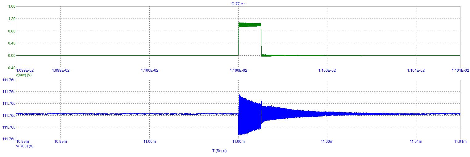

    Моделирование помех.
    На картинке два канала моего преда.
    На входе верхнего эквивалентная модель кабеля.
    Здесь реакция кабеля на импульс ~20 кГц.
    В принципе совпадает с рассматриваемой статьёй.
    И напряжение на R80 - имитация сопротивления общего провода нижнего канала.
    Гальваническая связь на лицо.
    Огибающая этого безобразия и влияет на звук, и не только через гальваническую связь.
