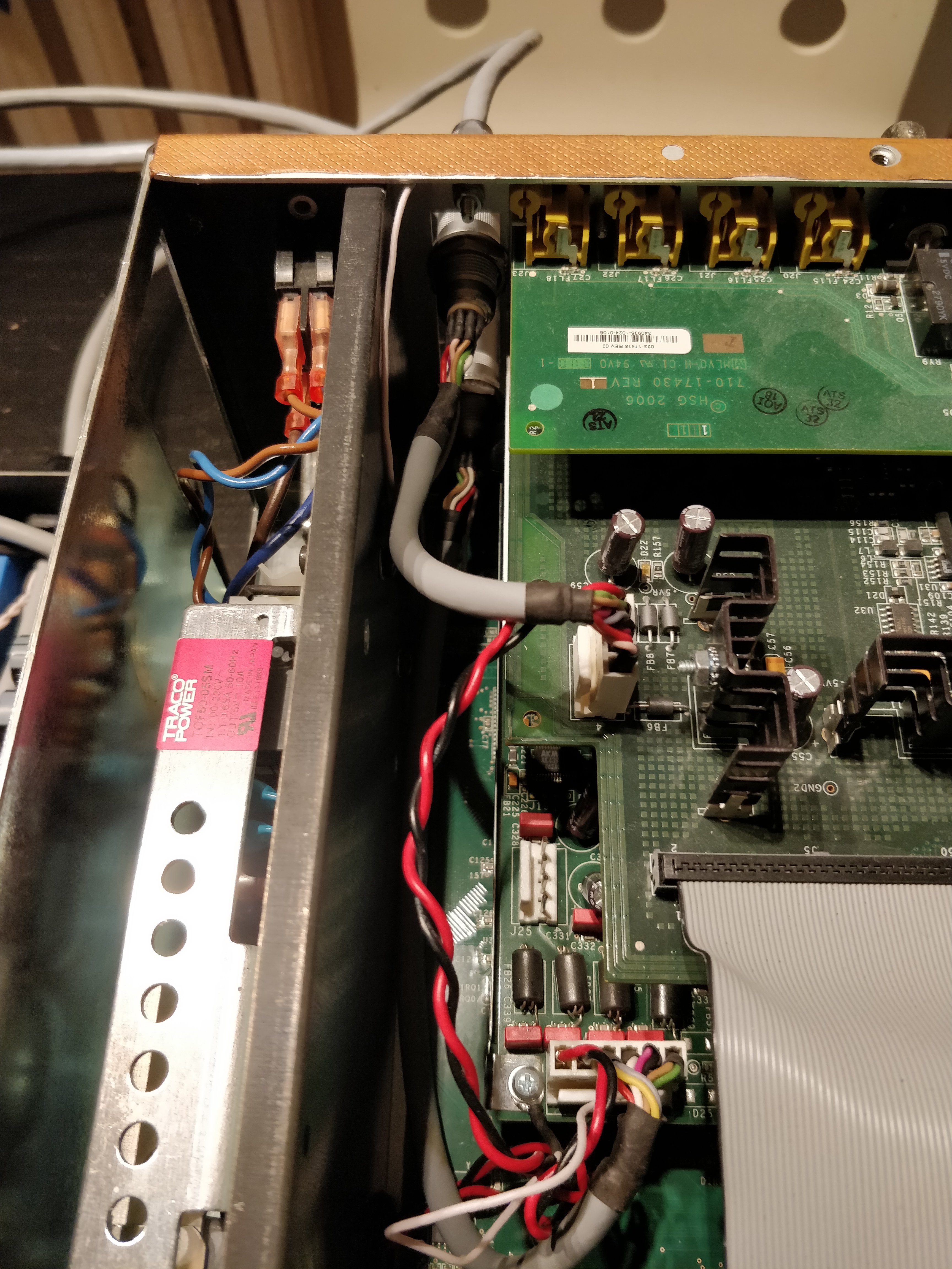

    Всех приветствую! Собрал внешний блок питания для серийного устройства, оснащённого импульсным блоком. Блок получился сложным - +15В LT317/337, +8В 7808/7908 (видео), +5В m5230l, гальваническая связь с корпусом отсутствует, земли 15 и 5 вольтовых блоков соединены, идут по одному кабелю и в основном устройстве в один разъём включаются. Сетевое питание подаётся по экранированному кабелю, экран соединён со стороны розетки, кабель запаян в блок питания и далее шлейфом идёт на основное устройство (экран и проводники не разрываются), корпуса соединены заземляющим проводником кабеля. В блоке питания реле включения (управляется с основного устройства) и промышленный фильтр, не соединённый с корпусом – фильтруется только фазная помеха. Два тороидальных трансформатора имеют экраны – соединены с корпусом. Полученные напряжения по двум экранированным кабелям (экраны соединены через разъемы lemo только с основным устройством) подаются на платы, также по одному из этих кабелей управляется реле, на всякий случай через изолирующий dc-dc преобразователь. В основном устройстве установил новый имульсник 5 В, 10А (специальный тихий Traco), только для питания цифровой части и управления.
    Проблема: проникает какая-то помеха, которая пропадает при некотором положении кабелей. Шум помехи похож на потрескивание, не зависит от того, розетка с заземлением или без. Думаю оторвать Y конденсаторы в Traco от корпуса, как вариант вторичные земли в блоке питания, через резисторы ом на 10 (для устранения петель) соединить с его корпусом. Прошу помощи в грамотной разводке.

    Вложение 353933
    Фото

    Я пишу с телефона, надеюсь сейчас видно
    ---------- Сообщение добавлено 00:10 ---------- Предыдущее сообщение было 00:03 ----------
    От Талемы + и - 8В, на видео, стабы внизу. От Блоков + и - 5В, каждый транс свое напряжение. У авелей также + и - 15В, у них экран. Диоды Шоттке, по мосту на полярность, конденсаторы отвязаны резисторами по 0,5 Ом, через 2 шт. в линии.
    ---------- Сообщение добавлено 00:12 ---------- Предыдущее сообщение было 00:10 ----------
    Перед стабами/транзисторами по 0,47Ом вдобавок. Стабы чувствуют себя хорошо.

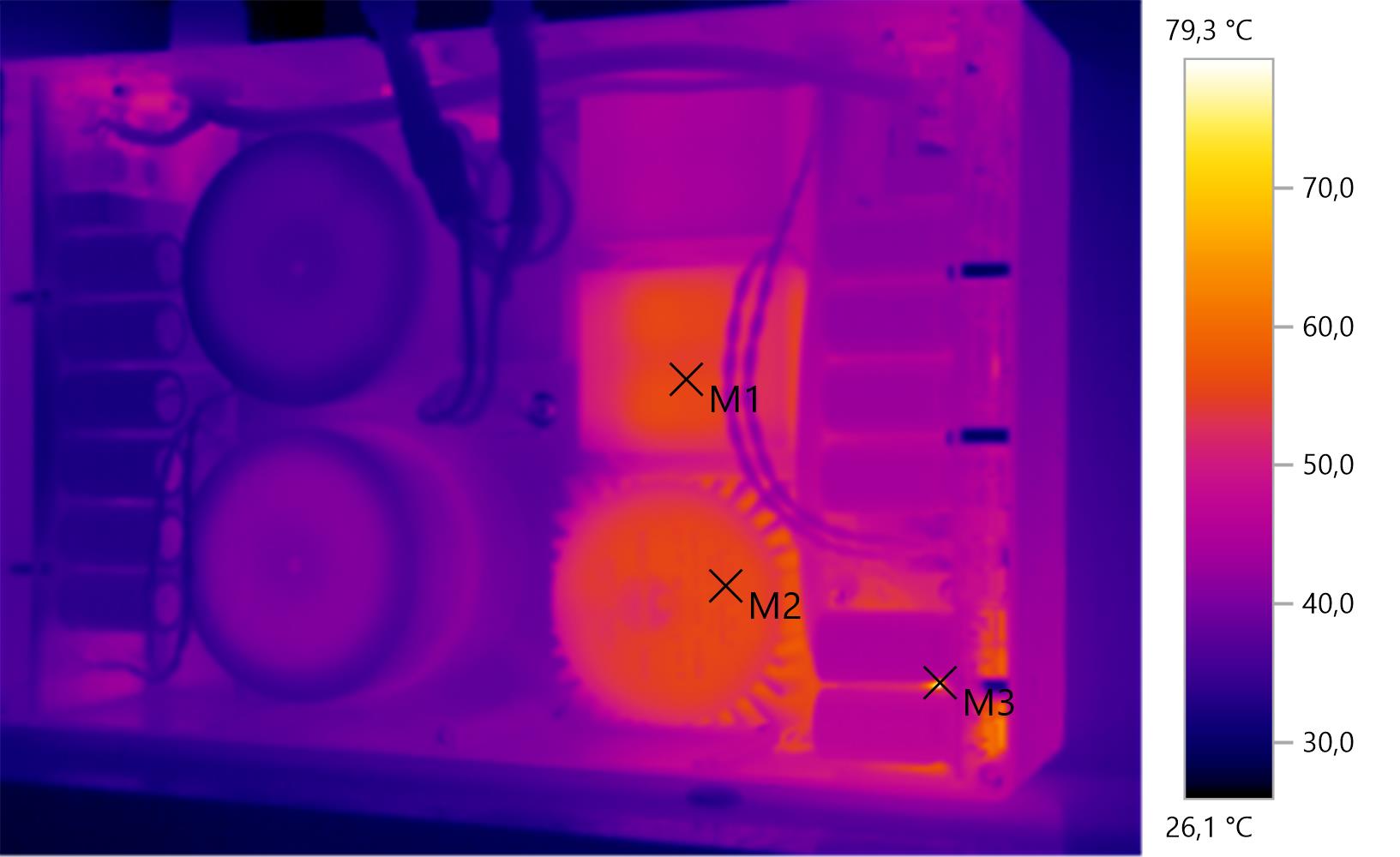

    ---------- Сообщение добавлено 24.09.2019 в 00:15 ---------- Предыдущее сообщение было 23.09.2019 в 23:19 ----------
    Термограмма 3 дневной давности, дома включили отопление, интересно Блокам не поплохеет? Однозначно надо перекинуть их провода на обратные полярности, плюс наиболее нагружен, рядом с Талемой, вот и греют друг друга, также думаю на них резисторы в первичку поставить - снять вольт по 10. У Талемы макс. температура окружающего 60°С - ему 55 ни почём. Больше всего греется стаб 7808 - под 80°С. Извините за оффтоп.
    13,217
    По умолчанию Re: Помеха от внешнего блока питания
    это много
    Аватар для А.Кадабра
    14.07.2009
    192
    Исхожу из того, что рабочая до 125°С. Ёмкости над ними Nichicon на 125°С. Большие ёмкости греются до 47°С - на 200000 часов хватит). Можно конечно на 9В поставить, и перенести около 1Вт нагрева в устройство.
    Похоже трансы сами по себе разогреваются судя по термограммам.
