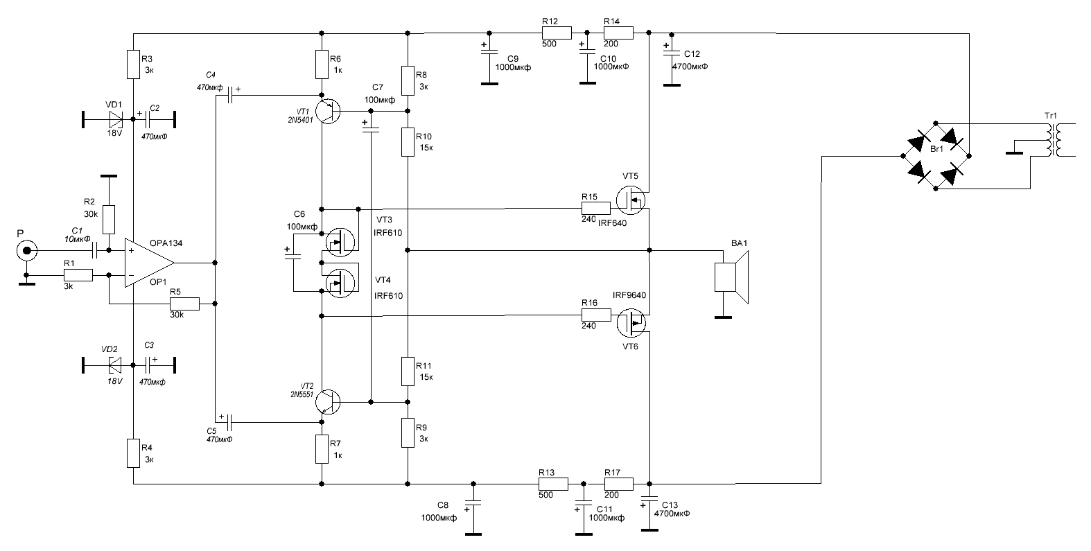

    Продолжая исследовать возможности схемотехники, предложенной в теме "Из жизни простейших" я попробовал еще укоротить тракт УМЧЗ:
    Предполагается, что схема подключается непосредственно к выходу ОУ или другого предварительного усилителя с низким выходным сопротивлением, величина которого принципиально влияет на уровень искажений. Мной в качестве предварительного использовался каскад на ОРА134 с Ку=10 который позволяет обеспечивает на входе до 10 В неискаженного сигнала.
    Транзисторы VT3 и VT4 располагаются на радиаторах выходных транзисторов через изолирующие прокладки, что обеспечивает тепловую обратную связь и стабилизирует ток покоя на уровне 180...200 мА в зависимости от температуры радиаторов при напряжениях питания +/- 50...65 В.
    Коэффициент усиления УМЧЗ от выхода ОУ до нагрузки: без ОС достигает 2000, с действующей ОС получается Ку=6.

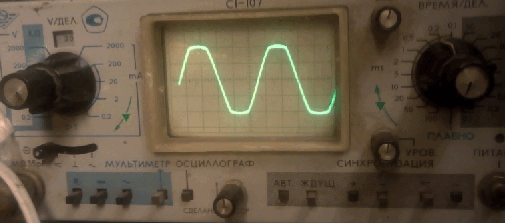

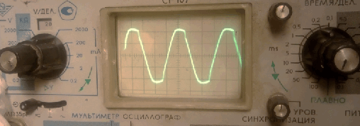

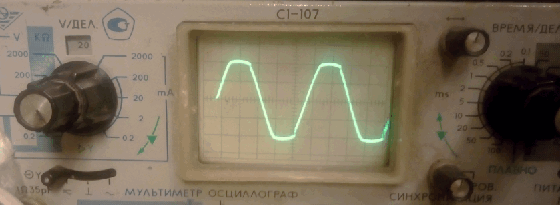

    Осциллограммы клиппинга на частоте 1 кГц,10 кГц и 50 кГц при напряжении питания на холостом ходу +\-63 В (под нагрузкой +\-51 В), Rн=4ом :
ID:	353908 1 кГц Нажмите на изображение для увеличения.
Название:	Клип 10кГц..gif
ID:	35390910кГц Нажмите на изображение для увеличения.
Название:	Клип 50кГц.gif
ID:	353910 50 кГц

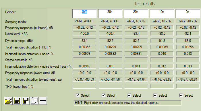

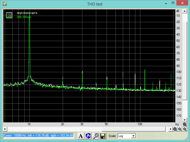

    Результаты тестов при Uпит= +/- 65 В...51 В на Rн=4 Ом в зависимости от амплитуды выходного напряжения:
Название:	Параметры при р&#1.gif

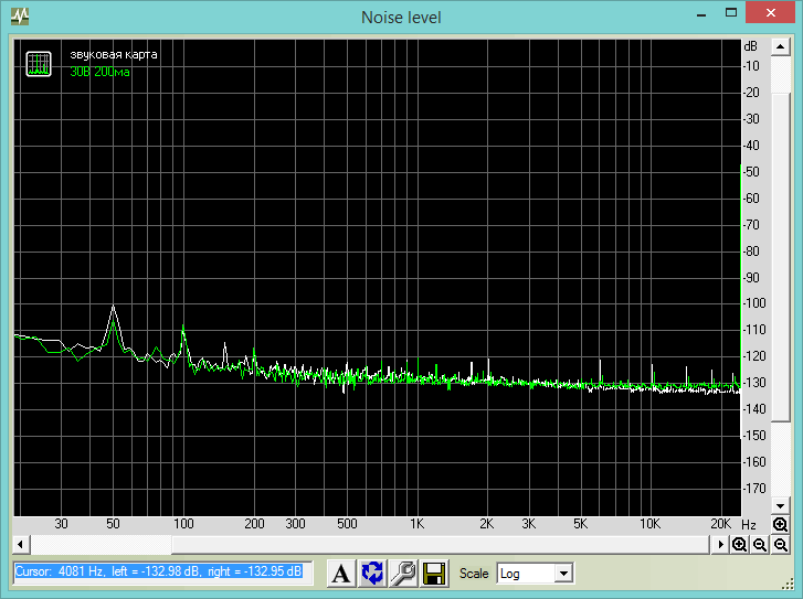

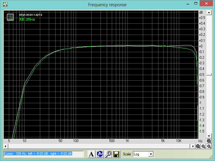

    Поскольку реально измерения проводятся для всего тракта: выход звуковой карты + предварительный усилитель + вход звуковой карты, мне кажется, нужно для оценки результата сравнить их с результатами измерений звуковой карты замкнутой вход на выход. Сравнительные измерения проводились на амплитуде выходного напряжения 30 В Rн=4 Ом Uпит= +/-50 В...42 В Iхх= 180 мА:
ID:	353912 АЧХ Нажмите на изображение для увеличения.
Название:	Спектр шумов и п&#.gif
ID:	353913 Шумы и помехи Нажмите на изображение для увеличения.
ID:	353914 Спектры Нажмите на изображение для увеличения.

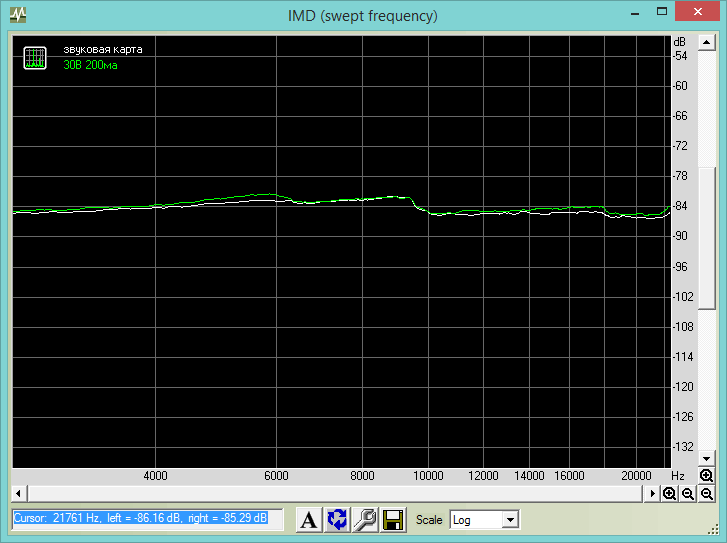

ID:	353915Интермодуляционные искажения

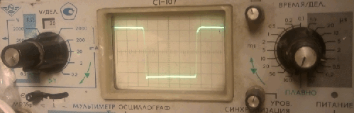

    Быстродействие можно оценить по осциллограммам усиления (20В/деление) прямоугольных импульсов 100 кГц и синуса на 1МГц на Rн=4Ом :
Название:	меандр 100кГц ампл.gif
ID:	353916 Меандр 100 кГц Нажмите на изображение для увеличения.
Название:	Синус 1 мГц ампли&.gif
ID:	353917 Синус 1 МГц
    К недостаткам схемы можно отнести низкое входное сопротивление, невысокий коэффициент усиления и высокая чувствительность к пульсациям питающего напряжения ( по крайней мере этому нужно уделить внимание при использовании)

    Т5, 6 можно помощней поставить?

    -200Вт за счёт потерь напряжения на ровном месте.
    75Вт рассеивается на ТО-220 разве что под фреонкой.
    Каким образом? Неужели такие большие нелинейные токи у 134й?

    жалко один транзистор в то92 ? Тракт от этого короче не станет,также один каскад будет. Или чем кривее,тем лучше?

    Забавная трактовка слова "простейший": в схеме используется ОУ, в котором 20-50 транзисторов, но считается, будто тракт состоит из "2+2 транзистора" (плюс ещё 2, итого - 6).
    Берем навороченную схему, убираем из неё лишние пары выходников (зачем большая мощность?), узел контроля тока покоя (легко заменить на резистор + тепловая "обратная связь") и сложную ООС (достаточно пары резисторов), и получаем такую же "простейшую" схему на один ОУ и 6 транзисторов:
    Наверно можно, но у них будет больше входная емкость и все станет хуже и быстродействие и КНИ.
    ---------- Сообщение добавлено 19:28 ---------- Предыдущее сообщение было 19:14 ----------
    За КПД не боролся, а перегрева на радиаторах по 300 кв.см на тестовых и музыкальных сигналах не заметил, на клипе дольше 10 мин не гонял.
    1й раз, когда информативным было бы видео с "прыгающим динамиком"%)
    Влияние выходного сопротивления предварительного каскада связано с тем, что через него замыкается переменная составляющая эмиттерных токов VT1 и VT2, что влияет на Ку каскада.
    134 совсем не обязательна, просто использовал, что на столе валялось. Нужен любой пред, который может работать на нагрузку меньше 500 Ом и имеет малое выходное сопротивление.

    Приведенный вами пример не корректен - в приведенной схеме ОУ не участвует в ОС и является просто предварительным усилителем и может быть выполнен совершенно иначе. А в любом тракте до УМЧЗ наверняка встретится ОУ или несколько.
    Транзисторов действительно 6, но в тракте усиления сигнала участвуют 4, без потери качества смещение и стабилизацию тока покоя можно организовать множеством других способов.
    Существуют безосные усилители. Общая ООС не является необходимым условием существования усилителя - разве не так.
    Схема из титульного поста не работает без ОУ, об этом прямо сказано:
    То есть эти 4 (6) транзисторов не являются самодостаточным усилителем в том смысле, который вкладывают в понятие УМЗЧ.
    Фактически ваша схема - один из вариантов выходного каскада, ну или выходного каскада + усилитель напряжения - в более широком смысле.
    То есть весь усилитель, как самодостаточная схема, будет выглядеть так: ОУ в качестве входного каскада + ваша схема "2+2" в качестве усилитель напряжения + выходной каскад. В обсуждаемом случае - без общей ООС. Но с местными ООС подобранными так, чтобы схема в целом оставалась стабильной.
    Во всяком случае я вижу схему именно так.
    Из жизни простейших 2+4
    или эту схему и все. Автор припаял опер просто как пример. Ну, можно конечно к напряжениям попридираться .

    Игоревичь, Вам не трудно было бы снять видео работающего в течение 5 минут на IHF-эквивалент нагрузки (или АС) усилителя? И фото усилителя хотя бы.
    Пока что трудно поверить в усилитель, уменьшающий гармоники ЗК:

    Бывают УМ и преды с вх. напряжением 10В. Это Ваш главный вопрос к схеме?)
    Мой вопрос - можно ли обсуждаемую схему, без ОУ или иного предусиления, подключить непосредственно к выходу CD или звуковой карты, то есть к стандартному линейному выходу. Если учесть, что этих стандартов много, пусть это будет 1 В.
    А на выход подключить АС 4 или 8 Ом.
