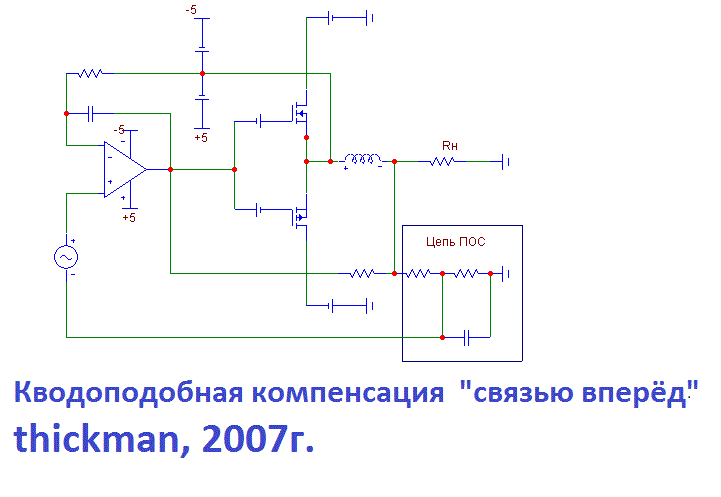

    Когда-то давным-давно тоже баловался кводоподобными топологиями. Откопал такой вот вариант (на картинке). Требуется плавающее питание ОУ, что конечно минус. Зато он включен повторителем и работает в малосигнальном режиме, причем без синфазного напряжения на входах. Может быть низковольтным и очень, очень качественным, а это серьёзный плюс, пмсм.
    Вход гальваноотвязанный, что конечно жирный минус, но любителям сигнальных трансформаторов такое может и приглянуться.
    Цепь ПОС зачем?

    В смысле, что мешает подсоединить холодный вывод источника сигнала непосредаственно к горячеу концу нагрузки?

    По умолчанию Re: Current Dumping в Шиклаи
    Насколько я себя помню, обязательным условием было использование компенсирующего ОУ в режиме повторителя - поэтому настаиваю на единичном усилении по напряжению в приведённом мной виде. А вот на применение ПОС сильно не напирать не буду, просто отказ от УН на активных компонентах мне в то время казалось оч крутым делом.
    Сильноповышающий трансформатор – тот ещё фрукт, его не каждый осилит. ПОС снижает требование по Ктр, а это даёт шанс уже не только продвинутым трансформаторостроителям, пмсм.

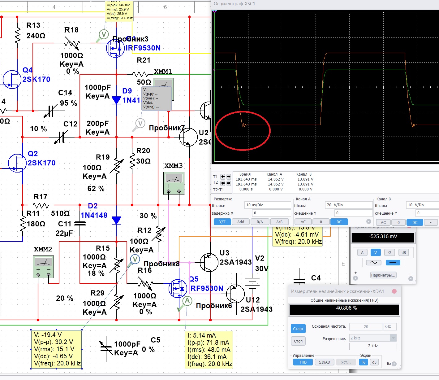

    вопрос по ВК, насколько уместен в верхнем плече R20?
    по нижнему R12 увеличил до 30 Ом (режим Q5, был возбуд на бОльших токах, уменьшил, но не убирается)Нажмите на изображение для увеличения.
    R16 возбуд только увеличит (а нужен он там?)
    Извините, ТП 7.3 мА, точнее не ток покоя, на входе сигнал 1мВ, Рвых. менее 1мВт., Кг 0.007%. При Рвых. 0.5Вт Кг уменьшается до 0.004%, 1Вт 0.005% и увеличивая сигнал падает до 0.002%, вплоть до клиппа (мост настраивать заново приходится)
