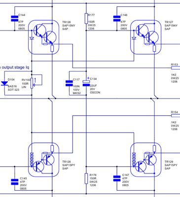

    R36 R37 - спасают. Без них Шиклаи не стабилен. А Дарлингтон прекрасно без них обходится
    Невелика цена. В эти позиции ставят резисторы в большинстве схем, и даже для Дарлингтонов.
    Вот пример выхлопа одного недешевого усилителя - там Дарлингтоны уже с резисторами в сборке:

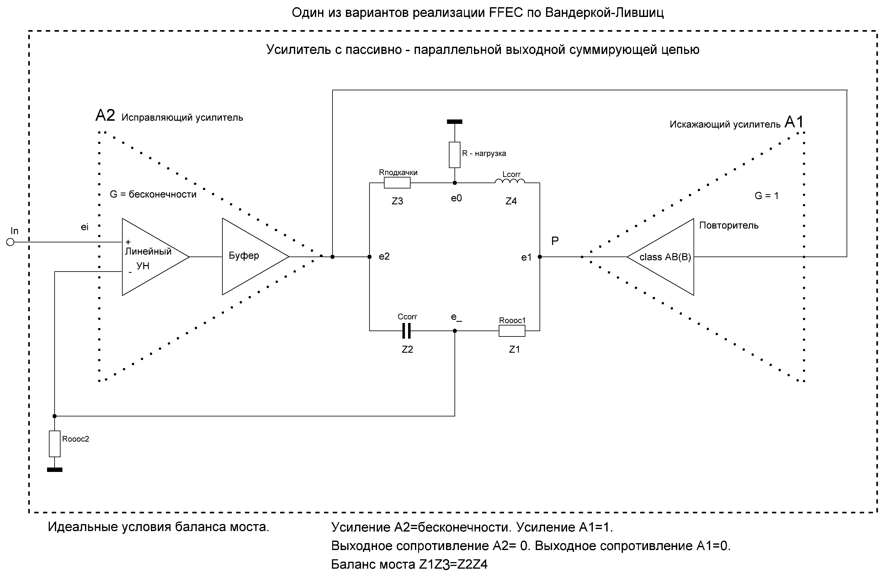

    минимум искажений наступает тогда когда номиналы R, C, L не образуют сбалансированный мост.
    Слишком малая глубина ОООС на ВЧ. Чем больше глубина ОС, тем "острее" настройка моста. Например, если глубина ОС будет под 100дБ, то номиналы моста будут очень близки к расчетным, а его настройка будет реагировать на изменение величины индуктивности уже на 3 знаке после запятой.
    По Вандеркой-Лившиц, существуют некие идеальные условия баланса моста. Когда-то давно рисовал для себя такую картинку.
    Если было бы так, то никаких вопросов не возникало. Настройка моста "острая", подбиралось значение индуктивности в третьем знаке.
    Но, оптимум совсем не там где должен быть по теории.

    Цитата Сообщение от Димитрий К Посмотреть сообщение
    Невелика цена.
    А причем здесь цена? Я же написал, ЧТО влечет за собой наличие этих резисторов
    Жесть! Никогда такое не применяй!
    А A1 может быть усиливающим?

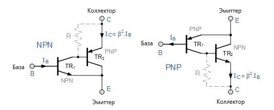

    См https://forum.vegalab.ru/showthread....94#post2670794
    Как грится, правильно, только наоборот. Подобная неграмотность и приводит к появлению удифильских мифов (о некоторых https://yadi.sk/d/K8R95lWTqrxqg , далее папка 6, далее папка 6)
    Если нагреть мощный транзистор в шиклаи, его входное напряжение, т.е. Uэ-б эквивалентного транзистора, практически не изменится и останется равным Uэ-б первого транзистора. Это означает, что управляющий ток практически не изменится, т.е. температура мощного транзистора на выходной ток шиклая влияет слабо.
    В дарлиггтоне в этом случае Uэ-б эквивалентного транзистора уменьшится из-за уменьшения Uэ-б мощного транзистора при нагреве, что приведет к увеличению управляющего тока, а следовательно и тока выхода с опасностью теплового пробоя. Для стабилизации режима каскада Дарлингтона потребуется большее сопротивление эмиттерного резистора по сравнению с каскадом Шиклаи.
    Умные люди знали это давно, писали также об условии, при котором температура мощных транзисторов в наименьшей степени влияет на ток шиклая (например, журнал «Радио» №10 – 1983, стр.44).

    Для дарлингтона такой возможности нет, повышать температурную стабильность при изменении тока нагрузки можно в нем за счет увеличения (по сравнению с шиклаем) сопротивления эмиттерных резисторов.

    Повторюсь: номиналы моста z1z3=z2z4 соответствуют лишь одному случаю, когда f1 предвыходного усилителя =бесконечности. В любом другом случае номиналы требуют коррекции, причём уменьшение ёмкости в мосте - наиболее понятный ход: Нажмите на изображение для увеличения.

    Только наоборот - согласно формуле, ток покоя предвыхода должен быть в 4-6 раз меньше входного тока выхода
    Что-то я запутался. Давайте определимся, каким номером идет выход, а каким предвыход.
    Как я понимаю, 1 - это предвыход, а 2 - это выходной транзистор. Я исхожу из схемы по ссылке, данной Валет : общепринятое понимание шиклая и дарлингтона
    В этом случае получается, что ток через базу выходного (2) транзистора должен быть в 4-6 раз меньше, чем ток покоя предвыходного (1) транзистора в паре.
    В чем проблема этого условия? Предвыход работает в классе А.
    А в случае, если ток через базу (2) будет в 4-6 раз больше, чем ток покоя (1), одна из полуволн будет попадать в отсечку.
    Или я в чем-то ошибся?

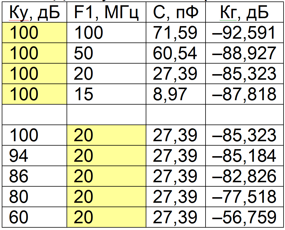

    fakel! Доказательство легко моделировать. Например, в мультсиме есть идеальный ОУ с вручную задаваемыми основными параметрами. Такой ОУ удобно использовать в качестве пред.усилителя. Его можно и в ВК "припаять", а ступеньку организовать парой-четвёркой-... встречно-параллельных диодов хоть на входе, хоть на выходе. А можно в ВК простую "двойку" прикрутить, "тройку", "четвёрку", ..., много дарлингтонов... А Вы каким мультисимом пользуетесь?
    Получается, что катушкой мы "тормозим" ВК, чтобы его фаза совпадала с фазой УНа? как бы создаем машину времени для ВК (его вход оказывается в будущем отн выхода) Отож!
    Когда она выродится в ноль?:

    Из этой формулы можно получить критерий "при этой "омеге" нужно что-то делать с номиналами моста".
    ВАЖНО! Это не моя формула! Нашёл я её несколько лет назад на просторах инета. Имя её автора "барсук" в "хитром" написании. ЕМНИП... Очень-очень давно я тоже приходил к похожему выводу, но у меня чудным образом фигурировали параметры ВК и Rн.
    Уменьшаю емкость в двое до 60пФ для получения оптимума индуктивность приходится изменить с 10,45мкГн до 9мкГн.
    Для 30пФ индуктивность остается прежней 9мкГн.
    Получается определяющей является индуктивность.
    Касательно влияния F предусилителя Вы совершенно правы, с идеальным операционным усилителем балансировка моста строго соответствует классической формуле.
    С уважением hydr.
    ...Касательно влияния F предусилителя...
    Все четыре плеча - одно целое моста, поэтому не может С иметь различное значение при неизменных остальных элементах. А то что ОУ (см. схему выше) влияет на параметры плеча "С", так это очевидно! т.к. параллельно С включен ОУ со "своей" задержкой (здесь ОУ+С=интегратор, а может быть гиратор?). Вот почему я сказал, что "уменьшение ёмкости в мосте - наиболее понятный ход" (в смысле "ёмкость подменяется ОУ, поэтому С можно уменьшать, а не пытаться искать иные "регуляторы", которые, кстати, в большей степени влияют на иные параметры схемы в целом, чем С"). Формула Барсука рулит!
    В моих давнишних рассуждениях на L накладывалось лишь одно требование: не ограничивать fв=20кГц на заданной Rн.
    ПС. Кстати, с элементами моста получался какой-то каламбур: задавшись L требовался расчёт R3 и R1, и лишь только С была менее зависима. ЕМНИП.
    Описал манипуляции со схемой из п.71. Тут нет особых тонкостей поэтому предполагаю, что симулятор не ошибается.
    Да, попробовал при значении L = 3мкГн ( соответствует балансу при 120пФ и идеальном предусилителе) снижать емкость искажения не уменьшались.
    С уважением hydr.
