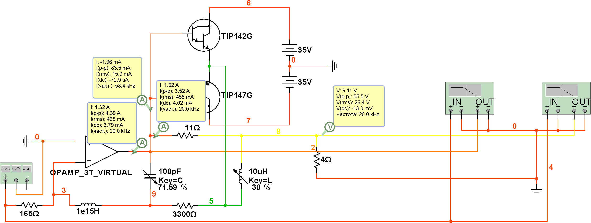

    Приветствую всех!
    R/C=L/R справедливо только в случае применения предвыходного усилителя, для которого f1=бесконечности. Если это не так, то условие баланса должно быть откорректировано. При некотором достаточно низком значении f1 мост для реальной конструкции настроить не удастся. Для предвыходного усилителя есть и другие ограничения.
    Для Квода измерять АФЧХ общепринятыми способами некорректно из-за "непрозрачных" для сигнала транзисторов, работающих в режиме В (читай "запертых", за исключением "проходной" ёмкости):
    На картинках АЧХ при разорванной ОООС. Параметры ОУ: Ку=100 дБ, f1=100 МГц.
    АФЧХ-метры: верхний – выход «всего» усилителя, нижний – выход предвыходного усилителя.
    Измерено на частоте 100 Гц: до выхода «всего усилителя» Ку=87,932 дБ, до выхода предвыходного усилителя Ку=99,395 дБ. Разница –11,463 дБ.
    Делитель, образованный Rмоста=11 Ом и Rнагр=4 Ом дают ослабление (4) / (4+11) = 0,267 = –11,481 дБ. Значения почти совпадают.

    Судя по большому фазовому отклику при балансе моста (более 10 градусов) это схемное решение не снижает а увеличивает суммарные искажения системы.
    не знаю как насчёт фазового отклика, но простой эксперимент показывает обратное.
    Закоротим на землю вход усилителя, а в эмиттер транзистора введём источник помехи, которая нарастает за 100 нс от 0 до 0.5 В.
    Моделируется случай когда сопротивление база-эмиттерного перехода изменилось
    1. Случай L1 = 14.6 мкГн.
    ОС отрабатывает импульсное воздествие таким образом, что ток (синий)через R2 изменяется зеркально симметрично току через L1 (красный)
    Суммарный ток (зелёный график) в нагрузке R1 слабо отклоняется от нуля.
    2. случай плохо сбалагсированного моста L1 = 10 мкГн
    то же самое импульсное воздействие заметно сильнее сказывается на нагрузке R1 и долго затухает, потому что I(L1) и I(R2) стали несимметричны.
    Вывод: при оптимальной L1 ОС эффективно подавляется нелинейность выходного каскада.
    При 0 мкГн там воще караул чего творится.
    Желающие могут поиграть с моделькой
    квод4.cir.Rar
