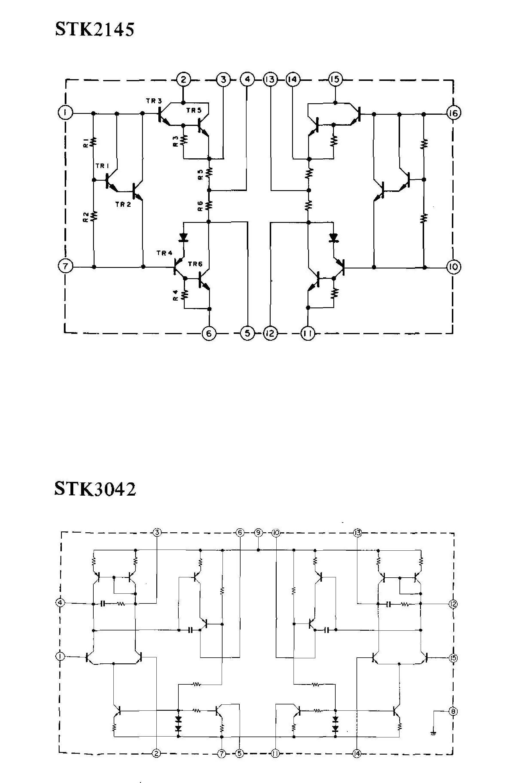

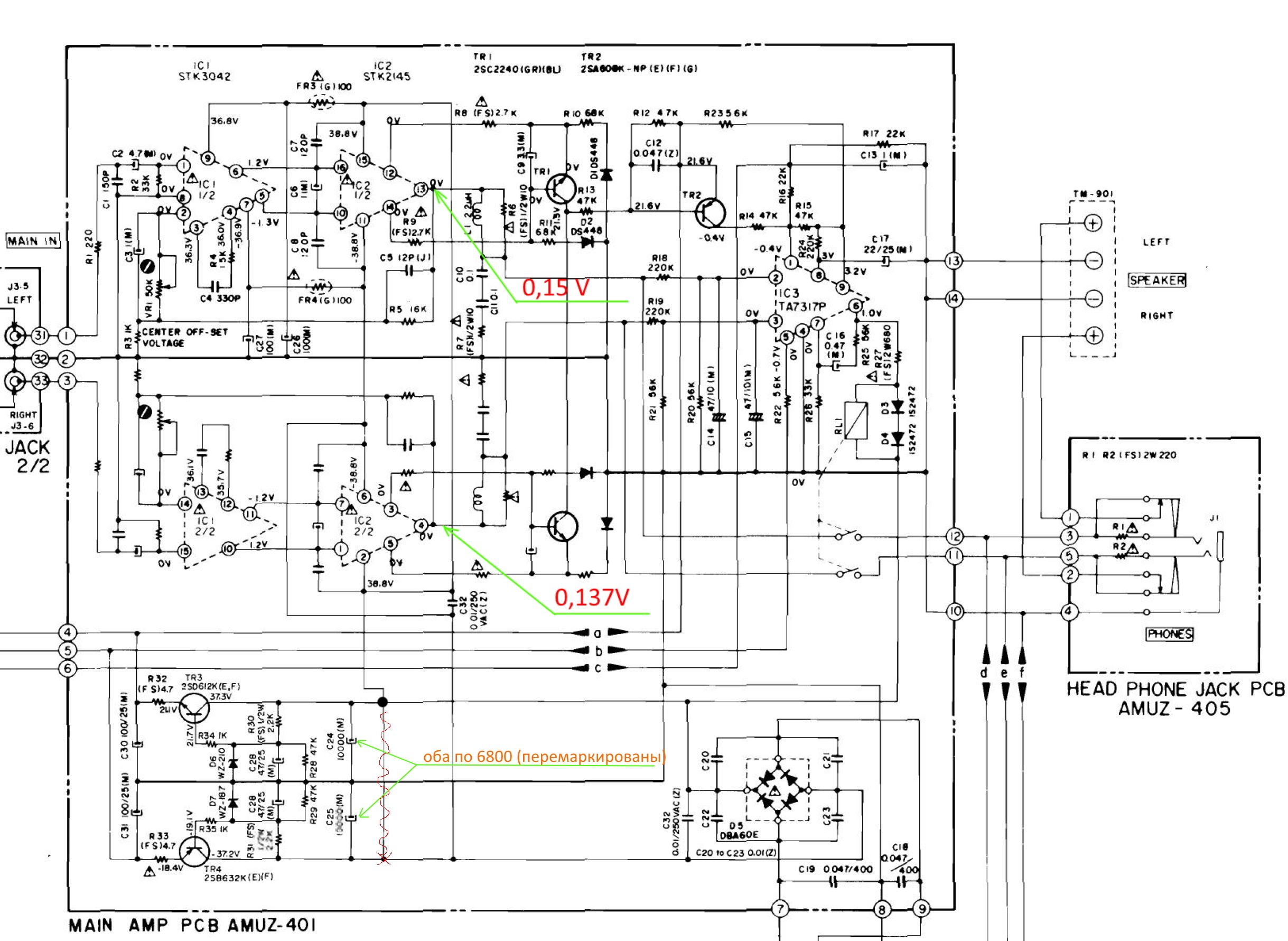

    Достался не копаный аппарат, всё с ним хорошо по механике, всё отлично работает, по звуку как бы проблем так же нет. Заметил когда подключаешь акустику к включенному аппарату то слышен как бы шорох, что стало понятно сразу, 150 и 130 милливольт постоянного напряжения, измерил мультиметром. Через 6-омную акустике протекает ток 25 мА. Отрегулировать по схеме как не нашёл, переменник кажись отвечает за уровень переменки в канале.
    Вопрос.. Забить на это и с этим жить и ждать пока не загудит?..Кто сталкивался с такой схемотехникой? Можно ли как нибудь убрать это.?
    Переменник,похоже, отвечает и за постоянный ток - крутим потихоньку и смотрим напряжение "по стрелке",до получения минимального потенциала(отличного от "0")..

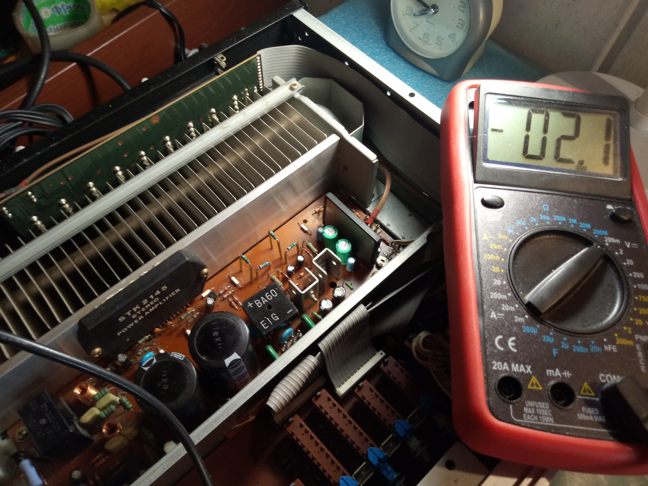

    Pilulkin,
    Что то у меня такое же подозрение...
    Счас вскрою , попробую. отпишусь....
    ---------- Сообщение добавлено 19:56 ---------- Предыдущее сообщение было 19:37 ----------
    Pilulkin,
    Спасибо за совет... всё получилось как надо. Не понятные подстроечники боязнь у меня с метрологии, там чуть повернул, забыл, другое повернул, и 3 дня можно крутить до упаду вгоняя в погрешность, ещё раз спасибо.
