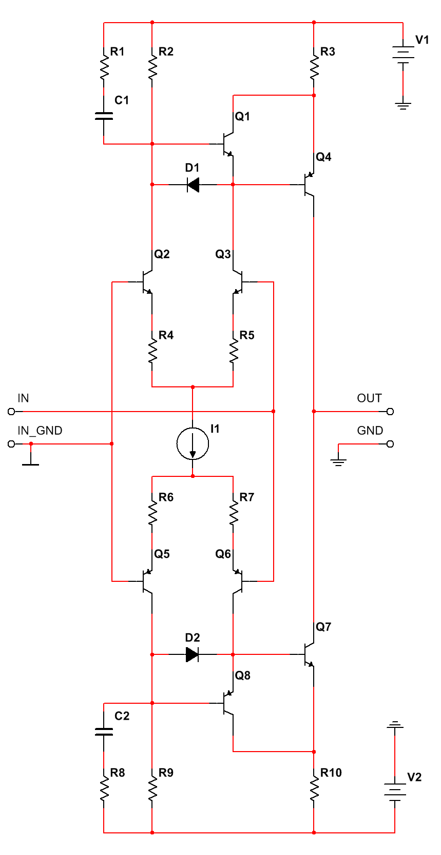

    1. Инвертирующий УН.
    Построен по симметричной схеме на двух дифференциальных каскадах. Прототип плеча - схема с выходным транзистором по схеме "ОЭ" с резисторами в базе и эмиттере, включенным в нагрузку дифференциального каскада (например, "никитинская").
    Отличается введением Q1(Q8) и D1(D2).
    Q1(Q8) совместно с Q4(Q7) образуют пары Баксандала.
    Для тока транзистора Q3, транзистор Q1 включен по схеме с общей базой. Т.е. виртуально, коллектор Q3 подключен к эмиттеру Q4.
    Для напряжения положительной обратной связи в коллектор входного транзистора (с коэффициентом на НЧ ~R2/(R4+R5) ) - по схеме с общим коллектором.
    Диоды служат для обеспечения работы при глубокой перегрузке ДК.
    Включение/выключение/защита производятся управлением единственным источником тока I1.
    Для полезного сигнала, Q2(Q5) включены по схеме с ОБ и нагрузкой на "высокоомную" точку. Транзисторы Q3(Q6) - по схеме с общим эмиттером, с нагрузкой на низкоомную точку и местной положительной обратной связью. Это обеспечивает минимизацию эффекта Миллера.
    Цепи частотной коррекции R1C1(R8C2) - по вкусу.
    2. Для чего это было нужно.
    а) Для улучшения "конструктива". Дело в том, что такая схема условно делится на три "домена", разделенных друг относительно друга высокоомными цепями:
    - ядро источника тока I1 (низковольтное питание входной части усилителя),
    - дифференциальный каскад (малосигнальная "земля"),
    - шины высоковольтного питания УН.
    Это позволяет обеспечить большую свободу проектирования конструкции и провести удобное "разземление" входа и выхода.
    б) Для улучшения PSRR. Схема не содержит источников напряжения смещения и каскодов, привязанных базами к цепям питания.
    в) Для упрощения схемы и использования в дифференциальном каскаде относительно маломощных транзисторов, работающих без каскодов на полное напряжение питания (до +-63 В) при небольшой девиации сигнального тока.
    г) Для получения удобства управления.
    3. Этот УН по широкополосности уступает классической схеме "ОК->ломаный каскод" из-за дополнительного полюса, вносимого на десятках МГц транзисторами Q1(Q8) и отсутствием частотного форсирования в ДК.
    По искажениям такая схема сравнима с классической, и на 6..10 дБ выгоднее прототипа с общим эмиттером.
    Похожая схема использована в усилителе "CSB".

    НА первый взгляд напряжения Б-Э Q7 недостаточно для работы Q8 ?

    Определяется выбором транзисторов и рабочим током Q1(Q8). Если использовать транзисторы, нормированные при Uкэ <=1 V (например, MMBT3904/06, MMBT4124/4126, и т.д.). При необходимости, в эмиттерную цепь Q4(Q4) можно добавить источник дополнительного падения напряжения. Приведенная в заголовке схема не является полной.
    Следящее будет?
    Следящее в данной схеме не требуется.
    Схема предназначена для усилителя мощности с ОУ на входе.

    Можно попробовать выравнять токи I1 = IR3. На НЧ использовать левые по схеме плечи ДК, а на ВЧ правые. Или так и предполагается?

    А можно более подробно про реализацию источника тока i1?
    Профиль удален
    Аватар для bukvarev
    18.08.2012
    Нижний Новгород
    1,785
    По умолчанию Re: Усилитель напряжения
    Возможно, позже. В конце концов, это все - фрагменты коммерческого аппарата, существующего в железе .
    2 транзистора недорисовал, так видится)
    Хай-эндЪ не терпит суеты.
    Профиль удален
    Аватар для bukvarev
    18.08.2012
    Нижний Новгород
    1,785
    Если в сигнальной цепи, то возможно. Тут для производства приходится каждую точку пайки считать
    В целом, еще два транзистора используются для вспомогательного ("запирающего") источника тока Iзап, расположенного между эмиттерами Q1 и Q8, чтобы исключить работу схемы в микротоковом режиме (при плавном нарастании I1).
    Баланс токов ДК и "запирающего" позволяет обеспечить старт УН при токе I1>2*Iзап.
    Но это уже одна из особенностей реализации, связанная с построением самовосстанавливающейся защиты от перегрузки по ОБР. В общем виде, дополнительный источник тока не нужен.

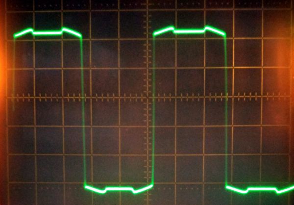

    ЗЫ. Кстати, так выглядит отработка глубокой перегрузки отдельно взятого УН (с отсечкой в ДК):

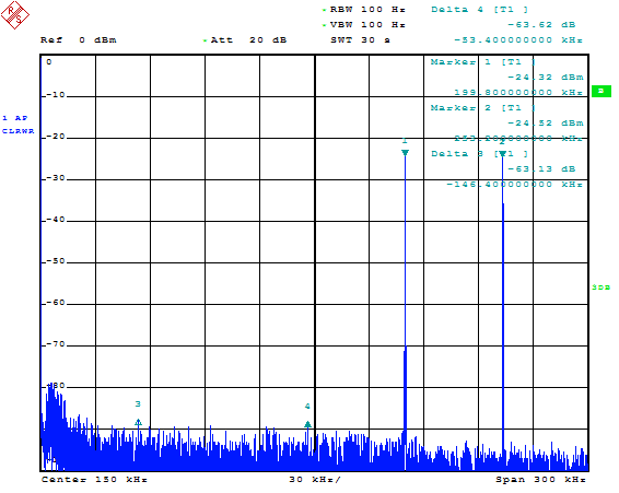

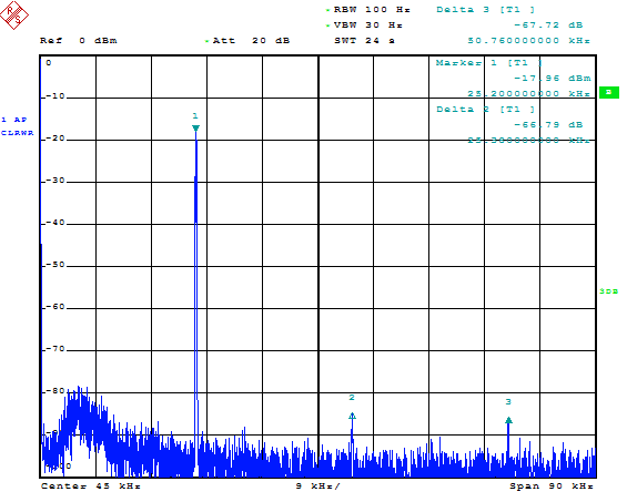

    Искажения ниже, чем в схеме с общим эмиттером (на 8-13 дБ, в зависимости от номера гармоники), и примерно такие же, как в классической схеме.
    Причину использования написал в первом посту.
    Дополнительно, есть тонкость, что копировать чужие решения (например, СЛА) для использования в коммерческих целях неэтично.
    Ниже - спектры гармоник частоты 25 кГц и интермодов частот 199 и 253 кГц УН из CSB при работе на резистор 15 кОм и размахе напряжения 80 В.
    Графики ограничены двумя гармониками потому, что гармоники более высокого порядка находятся под шумами использованного прибора.
    Для УН до охвата общей ООС этого более, чем достаточно (уровни нелинейных компонентов порядка -63..67 дБн).

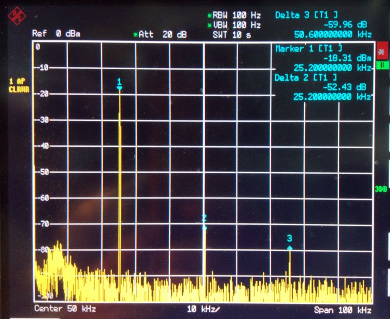

    Вот для сравнения спектр обычного УН с ОЭ в примерно равных условиях (ток выходного транзистора, сопротивление нагрузки, размах выходного напряжения):

    Смотрю я на этот кружочек со стрелочкой... для него ведь нужен еще один источник питания, чтобы оно вот так работало, как нарисовано. Или в базы нужно смещение, уже не так красиво получается.
    Как сделано?
    19.10.2004
    Ленобласть
    2,914
    Схема не рабочая, не парься.
