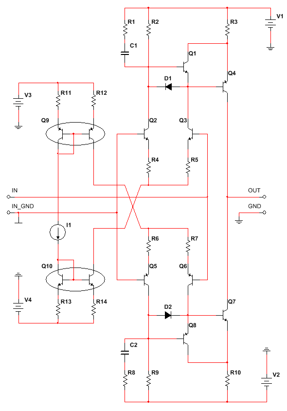

    1. Инвертирующий УН.
    Построен по симметричной схеме на двух дифференциальных каскадах. Прототип плеча - схема с выходным транзистором по схеме "ОЭ" с резисторами в базе и эмиттере, включенным в нагрузку дифференциального каскада (например, "никитинская").
    Отличается введением Q1(Q8) и D1(D2).
    Q1(Q8) совместно с Q4(Q7) образуют пары Баксандала.
    Для тока транзистора Q3, транзистор Q1 включен по схеме с общей базой. Т.е. виртуально, коллектор Q3 подключен к эмиттеру Q4.
    Для напряжения положительной обратной связи в коллектор входного транзистора (с коэффициентом на НЧ ~R2/(R4+R5) ) - по схеме с общим коллектором.
    Диоды служат для обеспечения работы при глубокой перегрузке ДК.
    Включение/выключение/защита производятся управлением единственным источником тока I1.
    Для полезного сигнала, Q2(Q5) включены по схеме с ОБ и нагрузкой на "высокоомную" точку. Транзисторы Q3(Q6) - по схеме с общим эмиттером, с нагрузкой на низкоомную точку и местной положительной обратной связью. Это обеспечивает минимизацию эффекта Миллера.
    Цепи частотной коррекции R1C1(R8C2) - по вкусу.
    2. Для чего это было нужно.
    а) Для улучшения "конструктива". Дело в том, что такая схема условно делится на три "домена", разделенных друг относительно друга высокоомными цепями:
    - ядро источника тока I1 (низковольтное питание входной части усилителя),
    - дифференциальный каскад (малосигнальная "земля"),
    - шины высоковольтного питания УН.
    Это позволяет обеспечить большую свободу проектирования конструкции и провести удобное "разземление" входа и выхода.
    б) Для улучшения PSRR. Схема не содержит источников напряжения смещения и каскодов, привязанных базами к цепям питания.
    в) Для упрощения схемы и использования в дифференциальном каскаде относительно маломощных транзисторов, работающих без каскодов на полное напряжение питания (до +-63 В) при небольшой девиации сигнального тока.
    г) Для получения удобства управления.
    3. Этот УН по широкополосности уступает классической схеме "ОК->ломаный каскод" из-за дополнительного полюса, вносимого на десятках МГц транзисторами Q1(Q8) и отсутствием частотного форсирования в ДК.
    По искажениям такая схема сравнима с классической, и на 6..10 дБ выгоднее прототипа с общим эмиттером.
    Похожая схема использована в усилителе "CSB".

    Не знаю на сколько верить микрокапу, но он говорит, что несимметричные схемы (в параллель, как здесь) дают больше искажений, хоть разницы на слух и не слышно (в железе), но решил отказаться в функциональном послецаповом усилителе от построения выхлопа по принципу "параллельный повторитель". Есть так же другое наблюдение, если делать следячее напряжение питания другой ветки из противоположной, то искажения снижаются, хотя и не достигают до полностью симметричныйх решений.

    Неее, это ничем не отличается от варианта с двумя ИТ, но в отличие от него имеет еще и проблему на постоянке.
    Два разных ИТ можно раздельно управлять от интегратора, а здесь так элегантно не получится вывести интегратор из сигнальной цепи.
    Кроме этого, предыдущий вариант помимо самосмещения рабочей точки обладал бы (при его физической реализуемости) весьма выгодными свойствами по отношению к синфазной помехе. Верхний и нижний дифкаскады являлись бы друг для друга встречно включенными common-mode dependent ИТ.
    Ну и для совсем полной красоты нужно бы убрать с левого края недоразумение под названием input_gnd.
    Нет его у нас, signal reference усилителю крайне желательно определять самостоятельно.
    Дело хозяйское. Используйте два независимых источника тока с интегратором, если считаете, что так будет лучше. Мой выбор - один источник.
    Интегратор здесь не используется.
    Опять же. У кого - нет, у кого - часть архитектуры аппарата.

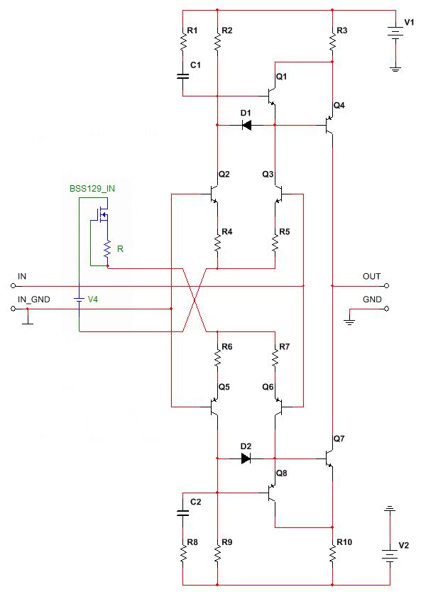

    А чем так хуже?

    А чем так хуже?
    Это всем лучше, если бы только V4 из симулятора можно было припаять на плату

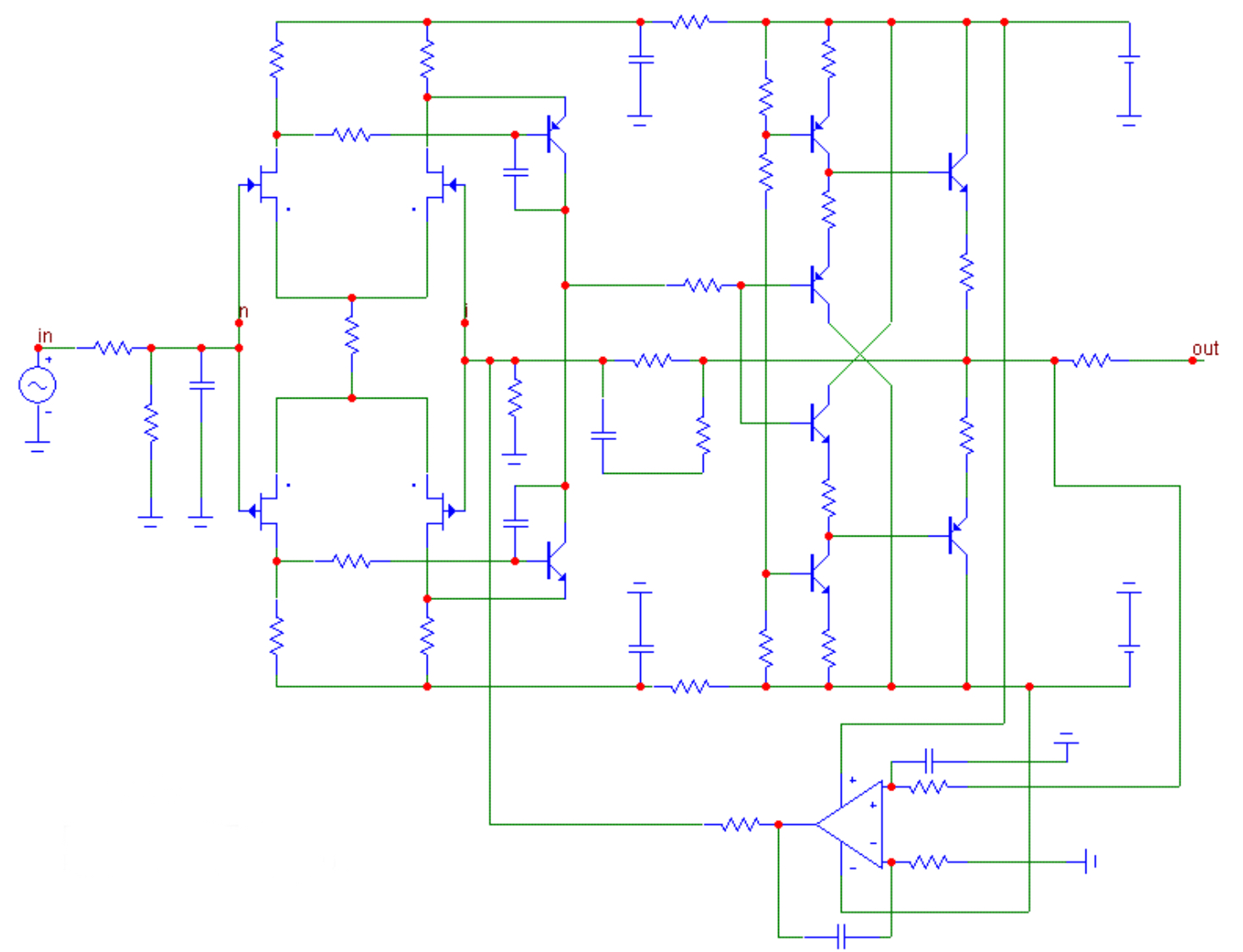

  15. #54

    А чем так хуже?
    Действительно, если в Вашей схеме источник напряжения V4 взять идеальным, то размещение в эмиттерах ДК может дать бОльшее подавление помехи (при соответствующем выборе резисторов), чем в случае использования токовых зеркал.
    Но тут есть ряд чисто практических моментов.
    1. У полевиков значительный разброс.
    2. Дополнительный "плавающий" источник напряжения очень неудобен в применении по критерию помех (это - чисто конструктивные ограничения).
    Для уменьшения этих недостатков сделал следующее:
    1. В качестве источника тока использую CRD, обладающий хорошей повторяемостью и малыми габаритами. И он также, как в предлагаемом Вами варианте, привязан к низкоомной цепи, что позволяет вывести наведенные помехи далеко за границы звукового диапазона и ослабить помехи через сопротивления утечек.
    2. Напряжения V3 и V4 - по 13 В. И использованные достаточно дешевые транзисторные сборки работают при напряжении Uкэ~24 В. Это - очень хороший режим с точки зрения выходной емкости токовых зеркал, позволяющий также обеспечить и большое выходное сопротивления токовых зеркал.
    Использование 1% резисторов и транзисторных сборок обеспечивает приемлемый разбаланс плеч без какой-либо регулировки и хорошее подавление синфазной составляющей наведенной помехи.
