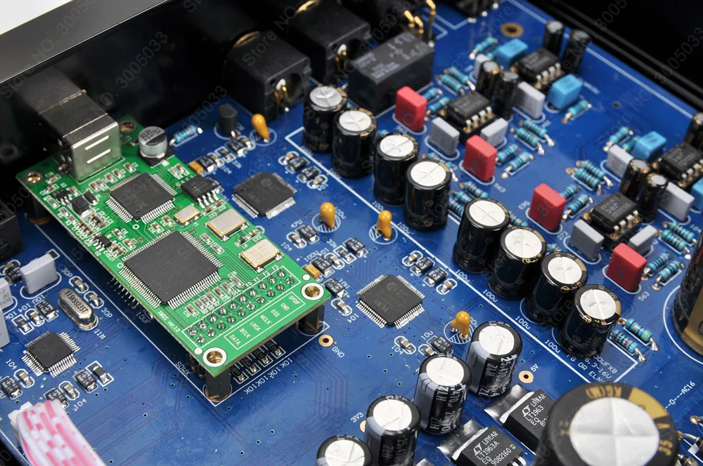

    Купил такую плату https://ru.aliexpress.com/item/32876090919.html
    На чипе ALTERA MAX II между контактами 22 и 23 обнаружил перемычку, похожую на соплю (брак) при пайке https://yadi.sk/d/1vfpCIjhLyCUtw
    Поскольку эти выводы 22 и 23 выходят на контакты разъёма 12 и 13, то они тоже соответственно замкнуты накоротко.
    На фото товара эта перемычка отсутствует, про крайней мере на фото товара её не видно. Плату на ЦАП пока не распаивал, боязно - либо спалить цап, ... либо ALTERA уже "спалилась".
    Вопрос - что нужно сделать с этой перемычкой? И каковы последствия? Продавец молчит

    а если просто паяльником убрать? включать пробовали? частотомер есть?

    22-й и 23-й контакты это часть JTAG интерфейса. Как же они смогли в этом случае ПЛИС запрограммировать?
    Только если сделали это до установки на плату.
    Каплю надо убрать.

    думаю что лучше было взять аманеро. для аманеро хотя бы обновления ПО выходят, для этого модуля подозреваю что никогда. уберите перемычку, включайте, включайте музыку и смотрите что на DATA, SCK, LRCK, MCLK(хотя бы его наличие, т.к. что бы фронты увидеть нужен серьёзный осциллограф).
    разъем не совпадает, SPDIF выведен на 3V3 разъема аманеро, поэтому с переходниками/платами изоляции/платой ЦАП нужно быть предельно внимательным.

    Цитата Сообщение от Tager Посмотреть сообщение
    могли этим, скажем, "обнулить" ПЛИС?
    Нет, не могли. Но есть ненулевая вероятность, что ПЛИС непрошита (чистая). Я не знаю как они делают контроль качества. Может совсем нет его.
    Как вариант, они могли так защитить от новых прошивок ПЛИС. Т.е. поставить соплю после записи.

    То есть вариант - приделать как есть. Кстати, отслеживал-вызванивал на плате цапа, что куда идёт от этого разъёма. 12-16 пины так и не нашёл. Похоже просто в воздухе висят.

    Так Амнеро то есть у меня, это она на фотках. Штатная, стоит в этом цапе.
    XMOS на пробу взял.
    На плате Аманеро пин 09 (с надписью 3,3V) не распаян. На плате цапа на пине 09 висит 5 вольт.
    Turbo_man, Я так понимаю - вы в теме этих ПЛИС-ов. Возник вопрос, распаивать ли на новой XMOS этот 09 пин? На нём написано SPDIF. Проследил его ... он идёт через резистор 470 ом на 50й контакт ALTERA MAX II.
    Рискнуть, или не стоит, ибо будет неминуемый кирдык?
    В нём нет необходимости для стандартной работы шины I2S.

    Ну а зачем подавать туда 5 вольт с цапа? Просто пин этот не распаять на гребёнке не судьба? И потом, в аманере 3.3 вольта на гребёнке позиционируются как выход питания например, модуля гальваноразвязки. В Вашей плате ксмос под выход 3.3вольт оставили один контакт, а один забрали под выход спдиф.

    Но есть фото - и цапа (конкретно эта плата, с той-же маркировкой-версией), и именно этого модуля, с распаянным 09 пином. Вернее так - на всех встречающихся фотках именно этой пары в сборе, - 09 пин распаян.
    Пример 1, пример 2.
    P.S. Я задал вопрос по распайке гребёнке продавцам - и платы (официальному Веилиангу), и модуля - как распаивать? Оба нонесли такую мутную тему - типа, "не знаем, не тестировали, подсказать не можем".

    На фото твоей аманеры 9 /10 пины отсутствуют, т.о. никакого обмена
    флюидами по этим контактам между цапой и модулем не происходит. Какие проблемы?

    Докладываю.
    Запаял гребёнку без 09-10. Включил ... всё заработало. Даже DSD512 играет (на экране цапа горит 22 МГц). Плееры - win7 фубар, и Raspberry Volumio ...Только всплыл очередной баг
    Все dsd играют с переставленными местами каналами. Что Native, что DoP. С PCM всё ок. Вставил взад Аманеру - каналы в dsd вернулись нa место.
    Лечится как нибудь?
    Знакомая штука, у XMOS в либе для порта I2S на ДСД каналы перепутаны.
