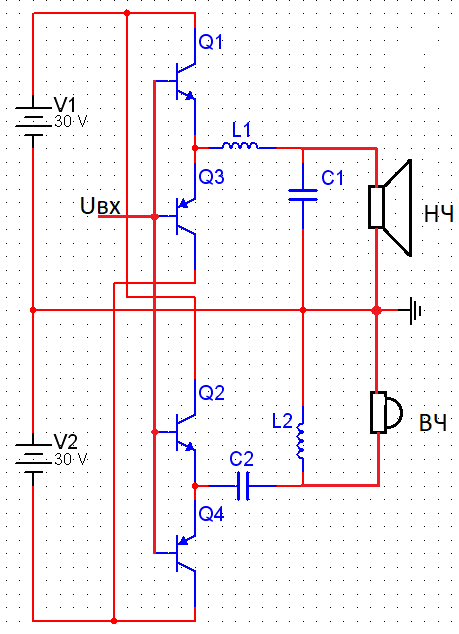

    По умолчанию От Bi-Wiring к Bi-filtring?
    Возникла мысль, а почему так не делают?
    Если имеется без ОСный УМ с парой или тройкой параллельно соединённых транзисторных пар, почему не подсоединить к ним отдельно пассивные фильтры, как в примере?

    Невнимательно прочитали - без ОС УМ, пример - Заратустра.

    Наверное не дорисовал, для правильного понимания. Сам УНЧ один, только повторители разные для разных частот.
    Поправил!

    Какая разница какой Ку у усилителя — 20 или 0.96?
    Или прорыв в том что питание на несколько усилителей общее? В заратустре это вообще не совсем будет работать
    Аватар для frezer
    11.10.2007
    Тверь
    1,392
    По умолчанию Re: От Bi-Wiring к Bi-filtring?
    С методологической точки зрения - разницы нет!
    Почему не будет работать в Заратустре? Не так нарисовал ВК? Но ведь это условное изображение. Общее питание тут фигня. Каждая пара тр-ров нагружена на свою узкополосную нагрузку и не влияет на соседнюю.
    Думаю, никто пока не догадался!
    Из очевидных плюсов - на порядки более сильное разделение токов, эдакий биваринг в квадрате.
    Из очевидных минусов - увеличение вых. сопротивления этих, эмм, "половинок моста"
    ЗЫ: Bi-Outing
    Ну здесь никаких ограничений нет, если нужно меньше на НЧ например - ставь ещё в параллель пару выходных транзисторов!

    Про саб не говорит никто!
    Смысл такой: у вас есть безосный УМ с запараллелеными парами тр-ров ВК, например Заратустра,(как у меня) - ставите фильты и Bi-wirring. Количество деталей неизменное (провода правда добавляются, но их тоже можно оптимизировать), но работать должно лучше.

    Каналы разных частот чисто статистически имеют разное энергетическое наполнение в любой музыке. При параллельной работе - мощность на ВК делится поровну. При разделенном выходе - этого не получится. Выше по частоте полосы как правило менее энергетически заполнены. Причем - в разы разница.

    Отдельный ВК, отдельная проводка к вуферу - это 90% биампинга.
    Резать хвост кусочками никто не запрещает, конечно, но если Вам мешают провода - поставьте компенсацию и сравните, если религия не запрещает.

    При разделе в 300Гц мощности делятся поровну.

    Понятно, что в любом распределении всегда можно найти середину. Это аксиома. Только все же деление на полосы хотелось бы делать не из распределения поровну тепла между парами ВК, а совсем из других соображений. Да и чутье бывает разное у динамиков - тут середина снова переместиться куда-нить. А оно надо?

    Я к тому, что энергетическая граница близка к оптимальной по звуку и при небольшом отклонении заметно хуже не будет, особенно с учётом разброса спектра реальных программ.

    Ну да. Но 3 дБ разницы в чутье динамиков уже по выделяемому теплу дают разницу раздельных ВК в два раза. А это, согласитесь, уже большая разница.

    Ну так поставить туда две пары транзисторов.

    Та же проблема будет и у предлагаемого автором раздела. С другой стороны, на СЧ-ВЧ канал можно поставить менее мощные / более качественные компоненты - это тоже 1 из преимуществ би.
    ТС, значительная часть искажений в усилителе - влияние нелинейной нагрузки на УН (приведённое сопротивление АС, Скб). От отделения части выходников эти искажения могут даже увеличиться за счёт снижения h21э на больших токах.
    Ещё раз: реальное улучшение будет от компенсации проводов и активной фильтрации. Даже би-вайринг - скорее рукобаловство по полезному выходу.

    Zoog, вы как-то совсем топикстартера не слушаете, начиная с 1 поста. Какое увеличение токов? Уменьшение токов - да. ТС не делит имеющийся выходной каскад 2=1+1, а добавляет 2+1=3.
    Так вот моё предложение и направлено в первую очередь на леаниризацию нагрузки для каждой пары тр-ров.
    А сколько пар тр-ров ставить 1, 2 или 3 определяется мощностью соответствующего частотного диапазона.

    Я рассматриваю конкретно УНЧ безОС, а не пытаюсь "осчастливить человечество поголовно".
