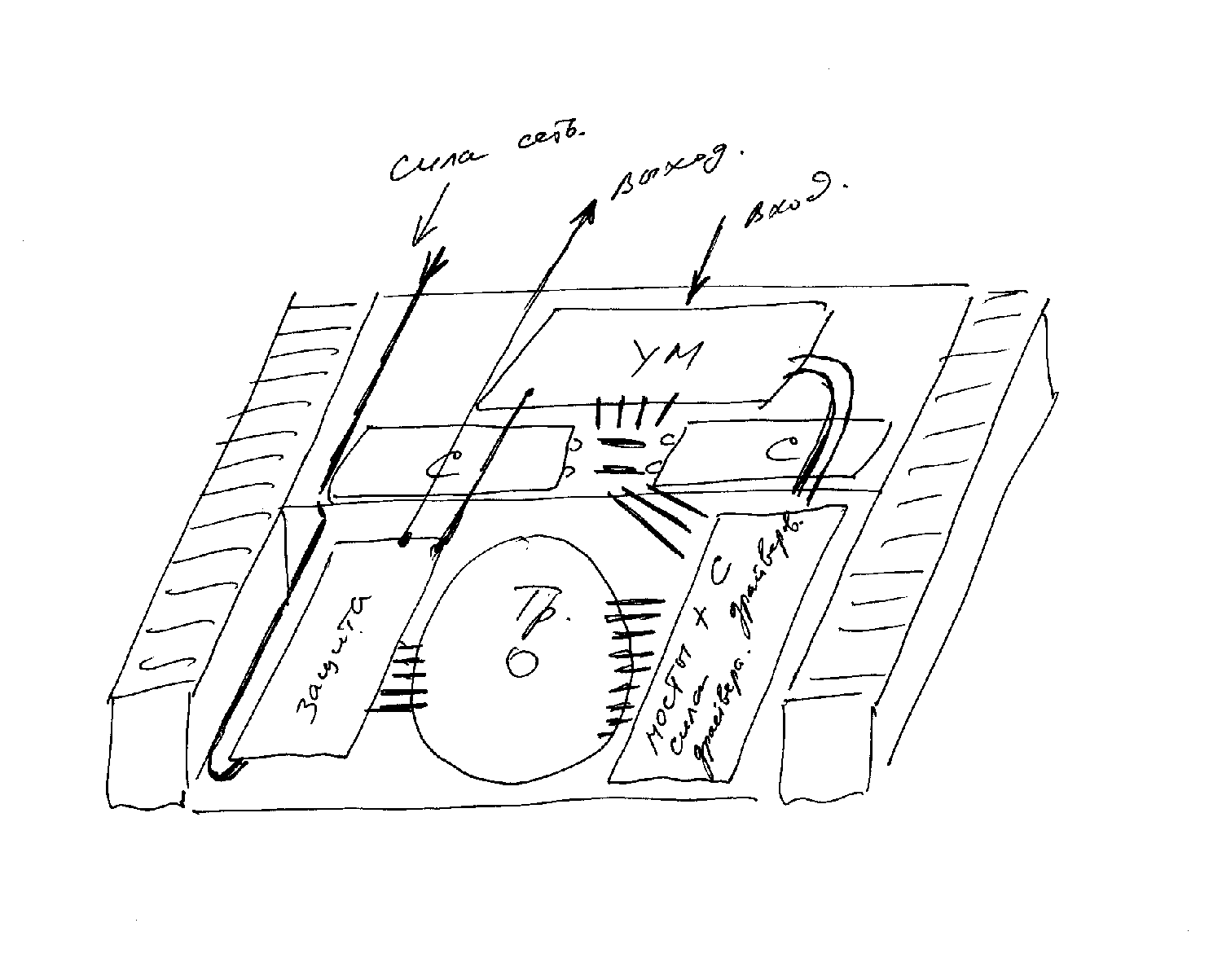

    Частый гость Аватар для volos
    29.05.2005
    472
    По умолчанию Re: Lynx 17
    Цитата Сообщение от igorkuz
    Что то подводное есть?
    Это зависит от твоей квалификации.
    Расположение для твоего корпуса я вижу таким...
    Аватар для igorkuz
    11.06.2005
    2,056
    Сергей, извини с запозданием отвечаю, Я еще не сплю, ЦАП паяю.
    Рсположение - разумное. Только боюсь в правый карман не поместится все это. Но все равно, сначало надо все детали собрать и ёмкости. А потом может и корпус покроить немного.
    Спасибо за советы.
