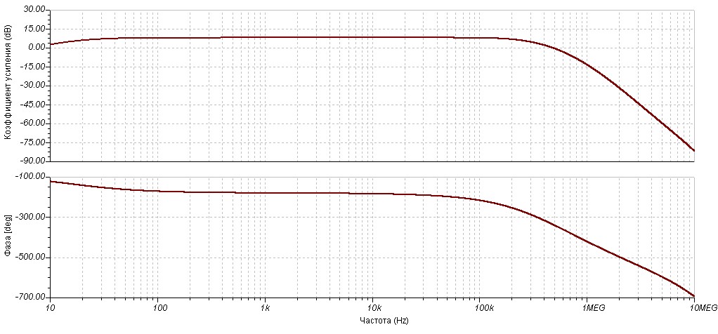

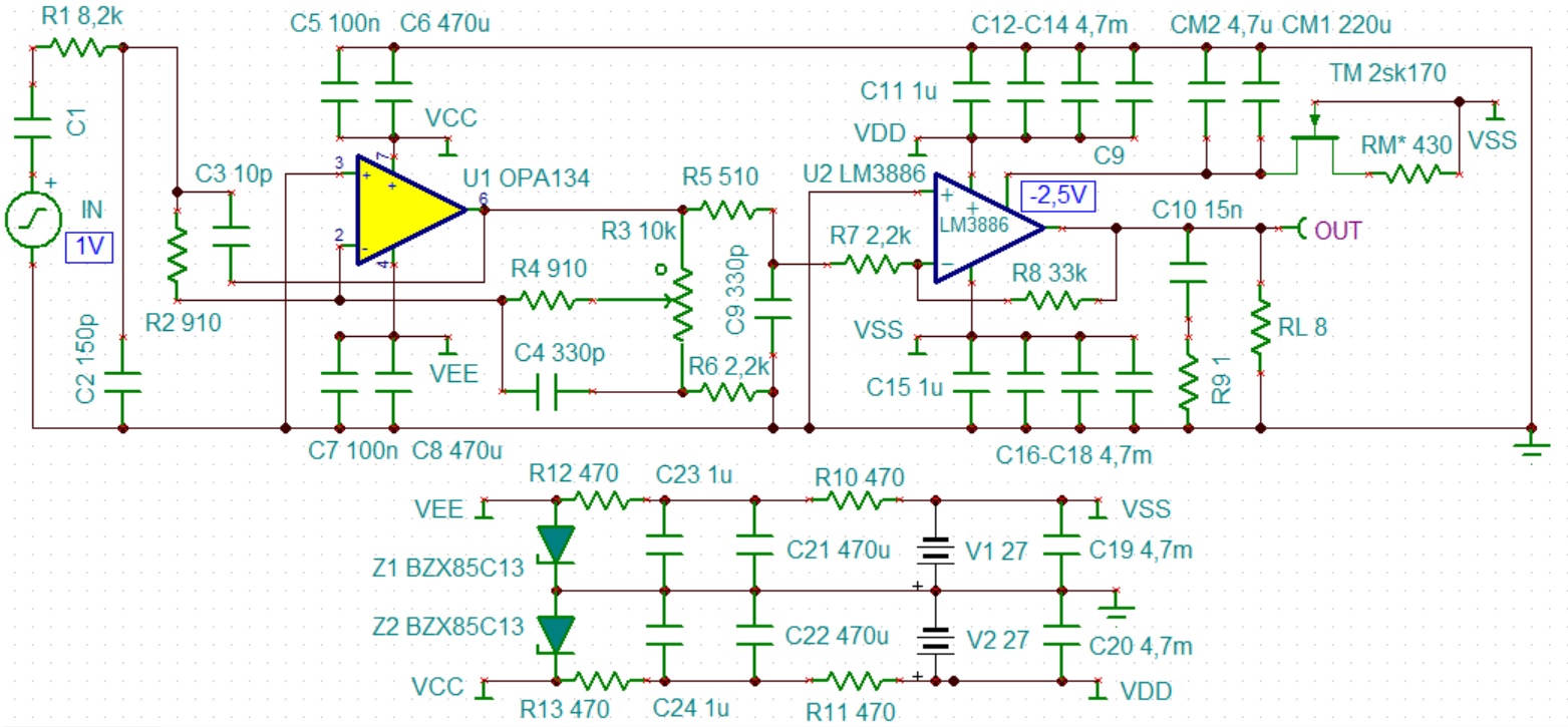

    По умолчанию Покритикуйте, pls, очередной вариант буфера для LM-ки
    R3 = 0%, усиление ~7.6 ДБ, F (0 ДБ) = ~916 КГц:
    R3 = 100%, усиление ~21.5 ДБ, F (0 ДБ) = ~1.37 МГц:
    PS. Никогда не требовалось уводить громкость "в ноль".
    PPS. OPA627 - первое, что попалось в Tina-9 c "Unity-Gain Stable". Модель:
    Последний раз редактировалось udeep; 26.08.2019 в 22:17.

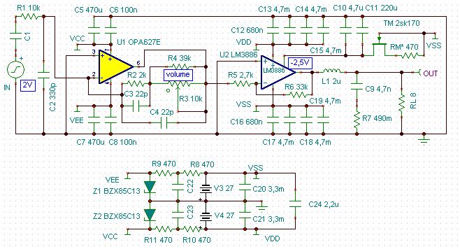

    По умолчанию Re: Покритикуйте, pls, очередной вариант буфера для LM-ки
    А почему не сделать классический вариант?
    Аватар для udeep
    19.03.2015
    75
    Пока считаю, что так лучше...

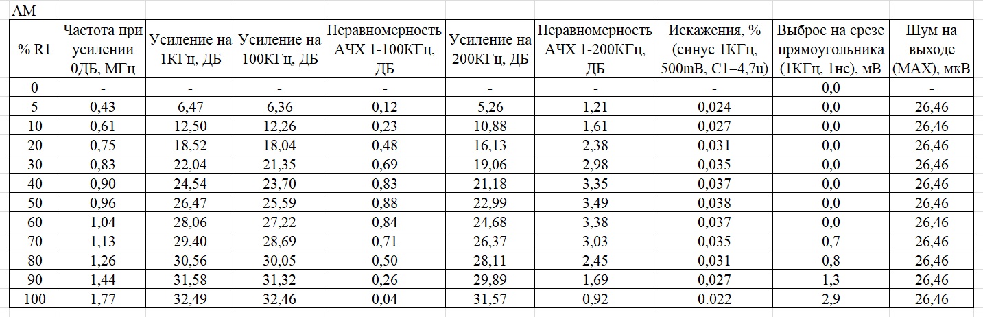

    + "Классический вариант" (https://forum.vegalab.ru/showthread.php?t=58364) для сравнения AЧХ:
    Rvolume = 6%, усиление ~8 ДБ, F (0 ДБ) = ~481 КГц:
    Rvolume = 27%, усиление ~21,2 ДБ, F (0 ДБ) = ~796 КГц:
    И искажения по модели чуть меньше чем в варианте уважаемого Audiomaniac при равных С1 ...
    Последний раз редактировалось udeep; 27.08.2019 в 08:26.
    36,211
    Для чего С2?
    Аватар для udeep
    19.03.2015
    75
    Для чего С2?
    Как минимум, плюс ~100КГц к АЧХ при R3=0% и минус ~100КГц при R3=100%
    Если Вы про С24 (подправил картинку, т.к. было два С2), то sorry, это артефакт предыдущих "экспериментов". ... Пусть будет.
    И опережая вопрос: для чего С9. - Убирает в прямоугольнике вот это (видимо "перманентная болезнь" LM3886 в инвертирующем включении):
    PS. Для интересующихся, защита здесь: https://forum.vegalab.ru/showthread....=1#post2641592
    Последний раз редактировалось udeep; 28.08.2019 в 20:50.

    "Финальный" вариант:
    Модель Tina-9:LM3406.zip
