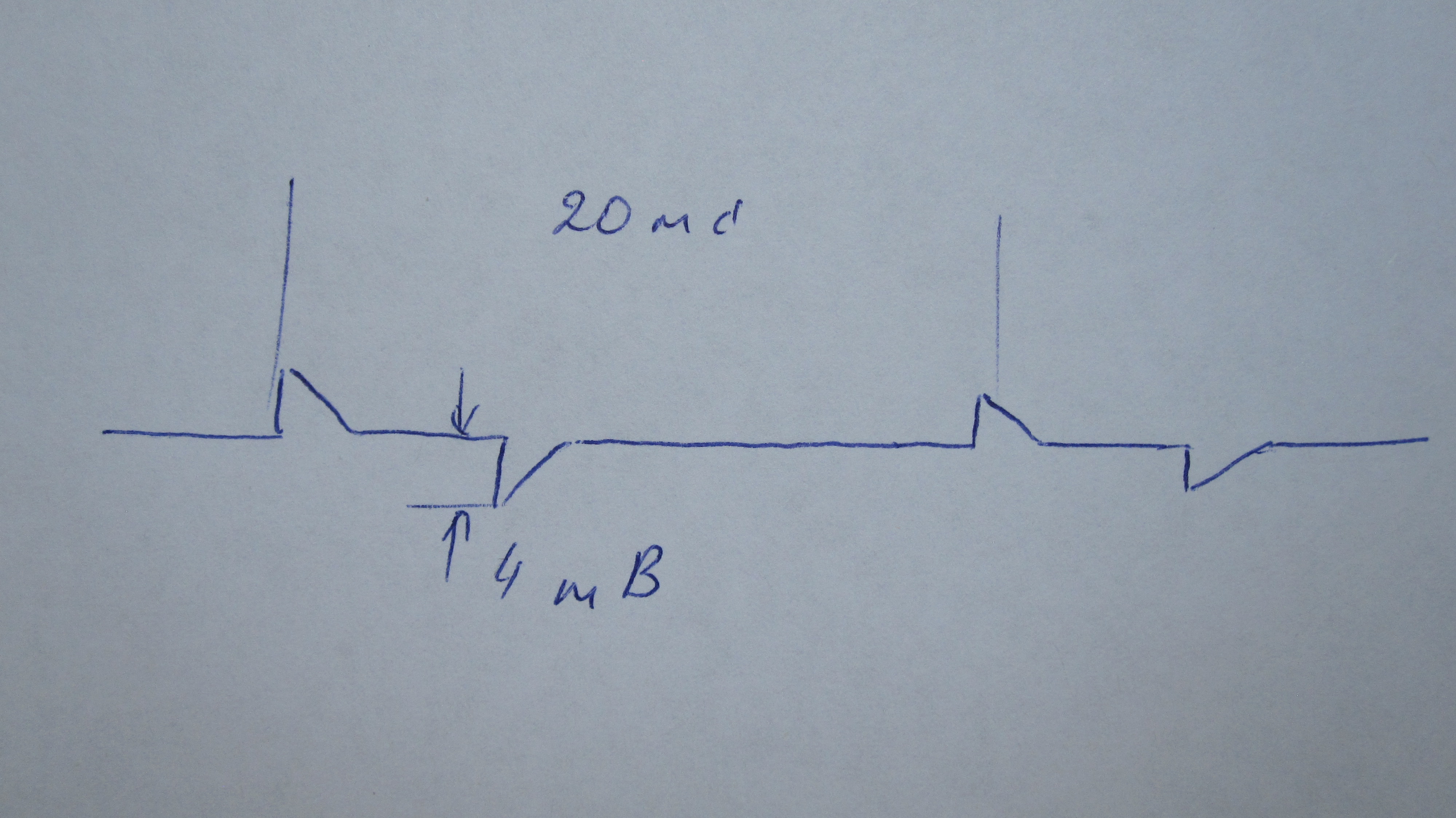

    Собрал малошумящий блок питания к ноутбуку для звуковых измерений. Стабилизатор на спарке LM338T.
    Все работает. Но на выходе под нагрузкой имеются импульсы помех, совпадающие по времени с открытием и закрытием диодов Шоттки выпрямителя.
    Как их убрать?Нажмите на изображение для увеличения.
    Период 10 мс, я ошибся на рисунке.

    Единственное, он не очень хорошо себя чувствует, т.к. на входах напряжение = Vпит+. Абсолютный максимум не превышен, но сильно за рамками нормального Input voltage range в таб. 6.5.
    Что на выходе ОУ в моменты этих импульсов?

    Либо у конденсатора после диодного моста с ESR плохо.
    Либо слишком хорошо, 44мФ + мощный трансформатор = большие импульсные токи.
    Я бы попробовал подключить штатный БП к сети через несколько дросселей (какие есть побольше, наподобие пассивного ККМ).

    А автора не смущает тот факт, что он юзает 45-ти вольтовые шоттки при 50 вольтах обратного напряжения на них?
    Ну, типо, на пальцАх: (18+18)*1,41=50.7. Так что, ИМХО, для начала имеет смысл заменить 45-вольтовые шоттки на 60-вольтовые, а там, глядишь, и "помеха" станет вполне приемлемой. Опять же, "помеха" сильно похожа на то, что остаётся после 500-кратного уменьшения пульсации на входных конденсаторах посредством линейного стабилизатора.

    По умолчанию Re: Помехи коммутации
    Нету там 50 вольт. Под нагрузкой там 22,5 вольта в плече. Так что в сумме те же 45 вольт и получаются. Большое падение на вторичках трансформатора.
    Совсем не похожа. На конденсаторах фильтра классическая пила с амплитудой примерно в вольт-полтора. А эти помехи вообще знакопеременные - при открытии диода в плюс, при закрытии - в минус.
    Всем спасибо! Вопрос решен. Поставил емкость 22 мкФ на управляющую ножку первого стабилизатора (нижний по схеме) на землю и все исчезло. Сейчас пульсации порядка 100 мкВ. Спектр чист. Снабберы не потребовались, замена диодов тоже. Ток делится строго пополам. Половину выделяемого тепла дает транс, половину - стабилизаторы. Проверено в течение полусуток.
