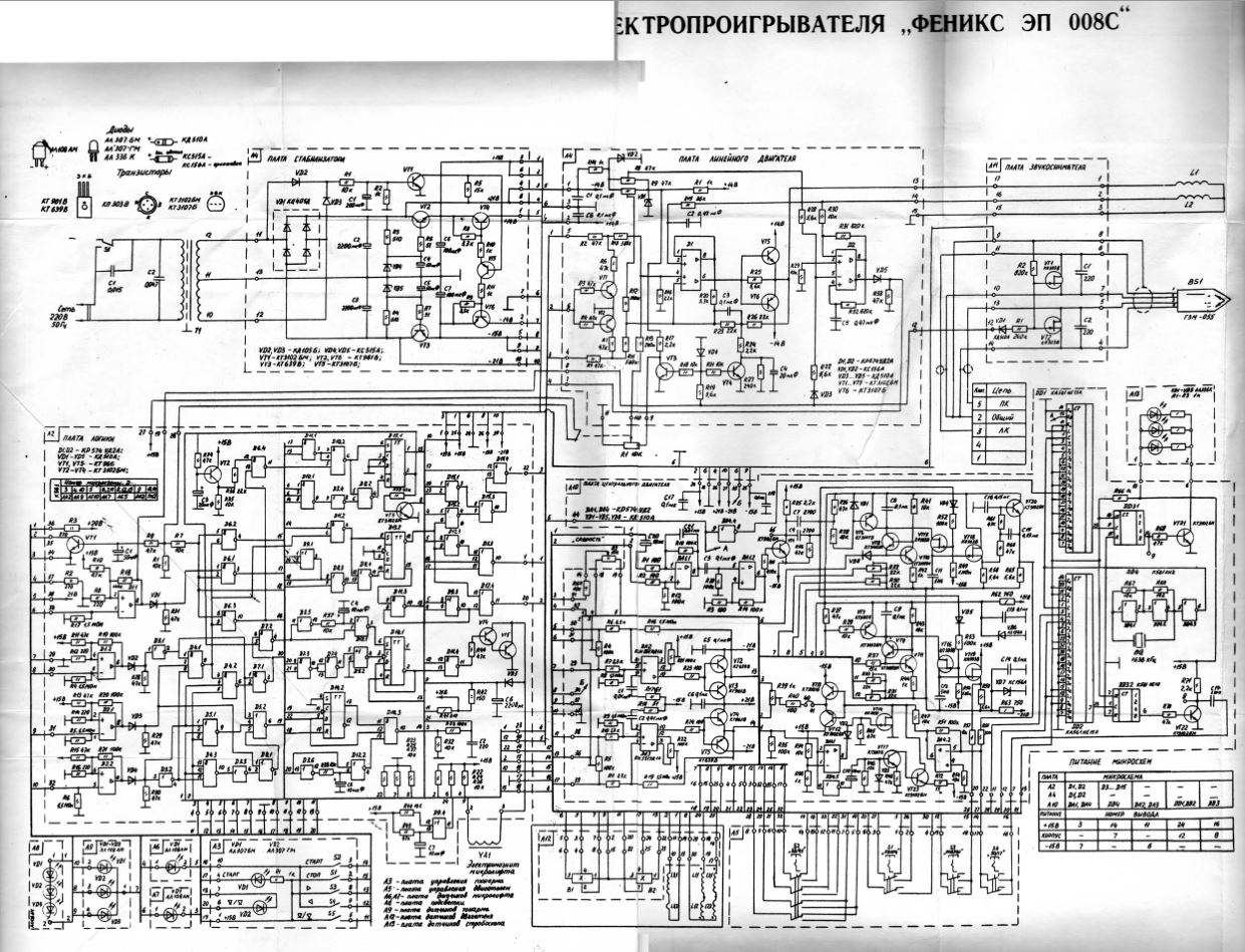

    Заменил все электролиты. Два были убиты насмерть, остальные с повышенными потерями и ЕSR.
    Признаки жизни подает. Тонарм работает функционально как бы нормально, есть проблемы со стабилизацией
    оборотов двигателя.
    Будем разбираться. Ох и не простой же он.
ID:	353675Феникс ЭП_008 схема.pdf
    Привод диска - бесколлекторник на датчиках Холла. По распространенному мнению те советские датчики Холла с годами уходят по параметрам далеко. Но если диск раскручивается бодро - то эта часть в порядке. Далее проверяется петля ФАПЧ, начиная от ДПКД, до фазового детектора и датчика оборотов диска.
    В общем то - типовые решения для того времени.
    Дельный совет, только он, возможно играет какую-то роль, для таких как Гоша.
    Мне же не помешала бы пошаговая подсказка, так как и сталкиваюсь с этим впервые, и мануала с описанием принципа работы, и способов устранения неполадок, на данный аппарат отсутствует, как таковой.
    Я конечно разберусь, но времени на это будет потрачено ...
    Кроме того и олик на грани сдыхания, практически ничего не видно. Придется в первую очередь заняться им.
    В инете есть кое-что по линейному двигателю, по центральному двигателю полный ноль.
    Один товарищ заикнулся, что если кому надо, то я могу, но ...
    Сейчас признаки такие:
    -при пуске двигателя запускается, но с повышенными оборотами.
    -обороты реагируют на регулятор ручной регулировки оборотов.
    - при переключении на "кварц" обороты остаются те же, но появляется
    какой-то акустический шум в виде какого-то рокота со стороны двигателя.
    Так что буду рад любым конструктивным советам.
    Вкратце, привод устроен так:
    1.Двухфазный статор, многополюсный ротор, датчики положения ротора на датчиках Холла В1 и В2, обмотка датчика скорости ротора.
    2. На ОУ DA2 и DA3, с умощненным выходом на комплементарном ЭП собрана собственно силовая часть, которая и крутит ротор. Обратите внимание: резисторы R4 и R5 симметрируют выход датчиков Холла так, чтобы выходной сигнал на силовых обмотках был бы симметричным - конешно это смотрят осциллографом. Подстройка требуется при старении и тем более замене датчиков Холла.
    3. На DA1 собран усилитель датчика скорости и формирователь короткого импульса каждому периоду.
    4.DD1 и DD2 - это ДПКД, формирующие из частоты кварцевого генератора импульсы для стробоскопа и ФАПЧ системы стабилизации скорости диска.
    5. На транзисторах собраны два одинаковых преобразователя частота-напряжение. Первый транзистор - ключ, разряжающий накопительную емкость. Два следующих - источник стабильного тока и на полевых транзисторах УВХ (устройство выборки-хранения) классической схемы.
    6 Выходы этих схем для сигнала датчика и сигнала с кварцованного генератора сравниваются на ОУ DA4 и через комплементарный ЭП питают датчики Холла, там самым регулируя мощность ведущего двигателя.
    7. Перемычка выхода этого ЭП 40 снимается, когда осуществляют регулировку симметричности выходного напряжения на силовых обмотках двигателя. Обратите внимание - полярность выхода ЭП, подающего ток на датчики Холла определяет разгон или торможение ротора осуществляет мотор.
    Вот собственно и весь принцип действия привода. Полазив на работающем девайсе с осциллографом можно все проверить и отрегулировать. Без осциллографа аппарат лучше не вскрывать - ничо не увидите.
