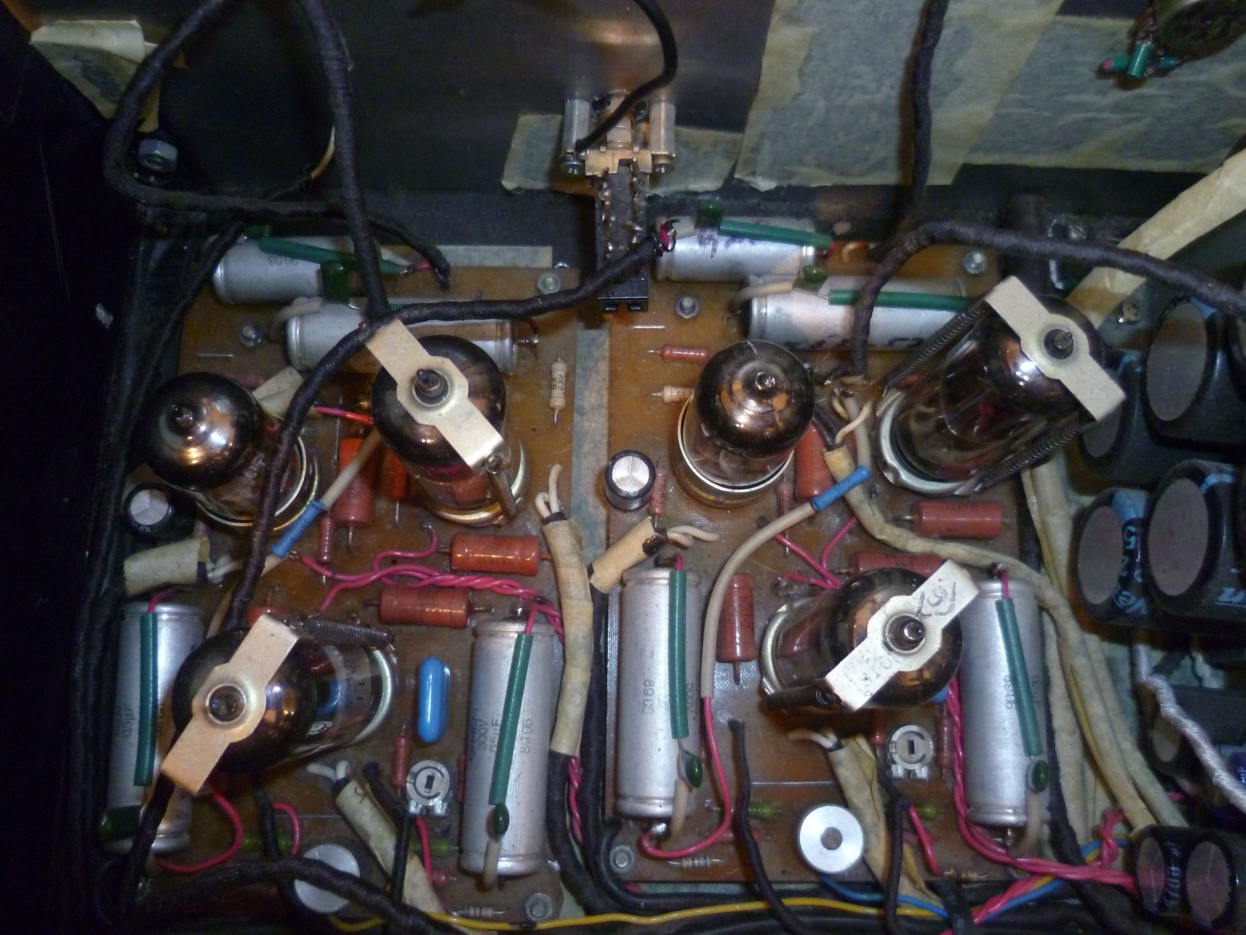

    Пользователь вот это РР от Сургутского производителя но не великого
    предпочитает слушать Marantz 1090
