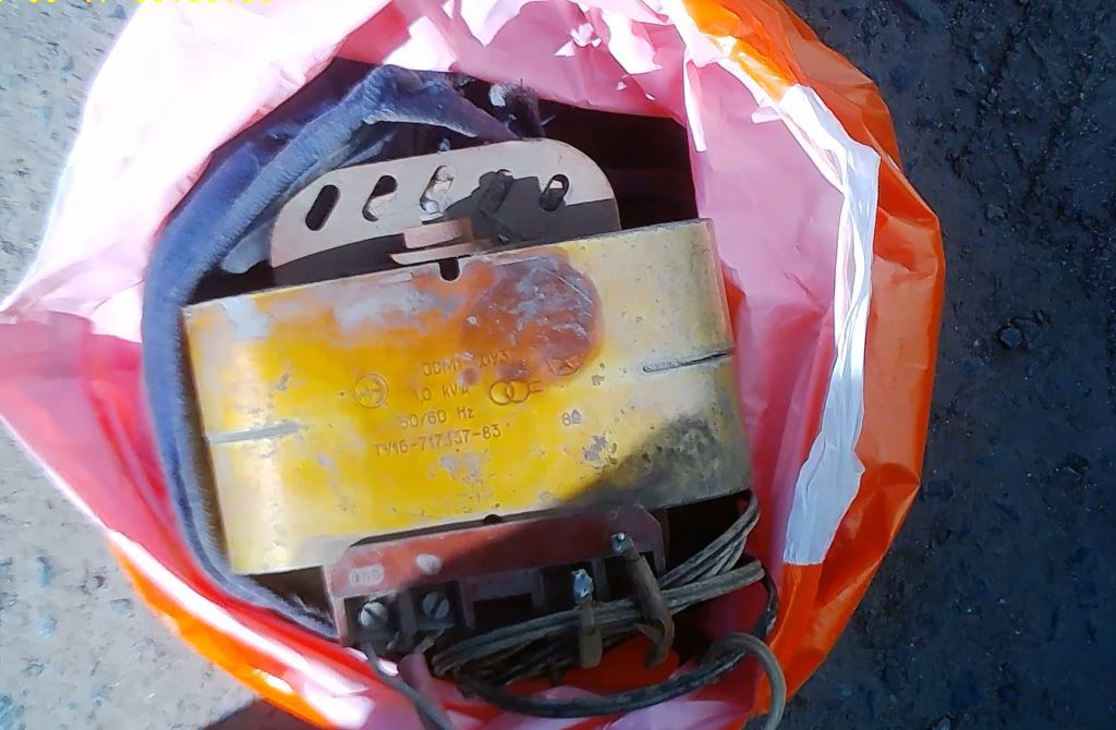

    Сегодня сосед по гаражу отдал ОСМ1-1.0У3 . Замерил при 223в получилось 103в . Вес у него 13кг!! Шел мимо магазина кинул на весы столько получилось . в инете инфа за 11кг или продавцы так обвешивают ?. Куда его приспособить теперь?

    Я его покрутил и прикрутил к усилителю.... Помню пару лет назад у меня был понижающий тр Бизон-1800вт. бизон проседал сильнее чем ОСМ1-1.0У3. и весил этот бизон субьективно легче (видать из-за тора Я погонял сегодня немного дискотеку . просадка с моим усем 1в при хорошей нагрузке. При включении бывает на 2в проседает..Гудит правда чутка , (хорошо у меня для тр есть место откуда его не слышно)..нагрелся градусов до 45
    ---------- Сообщение добавлено 12:28 ---------- Предыдущее сообщение было 01:10 ----------
    За ночь нагрелся градусов до 60с . это много?нагружал где то 350вт

    Прилично. А номинальная мощность какая? Нагружал - в смысле замеренное потребление?

    Усилитель ток покоя накручен... в простое потребляет 100вт . а заявлено 260вт при 4ом на канал . Но я транс нагружал нихромом..

    Обмотки теплые . железо горячее!
