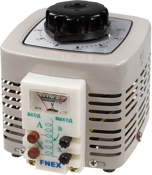

    ЛАТР
    Автотрансформатор не обязательно ЛАТР. Тут речь о нерегулируемом. Разве нет?
    Отвечаю на вопрос: лучше трансформатор.
    Нашего ТСа заинтересовал именно ЛАТР, по его предпоследнему сообщению, разве нет?! )))
    Тогда его надо отговорить!

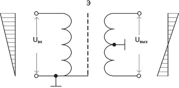

    Если у разделительного транса вторичка с отводом (т.е. из двух половинок), то можно еще отвод с землей соединить, и получить не только отстутсвие проблемы со статикой, но и симметричный выход.
    Схемку нарисуйте пожалуйста

    Примерно так:
    В твоём случае вторичная обмотка будет на 60+60В.

    Угу. Я в предположении, что часто бытовая аппаратура имеет вилки без заземления, и в наших условиях земля не всегда есть, куда бы можно было заземлить трансформатор.
    А оно сработает, даже еесли не на землю а на ноль посадить, если точно знать где он

    .протирала жена пыль, крутанула случайно крутилку на ЛАТРе, а Вы и знать не знаете... упссс, кирдык усилителю, дым пошёл ..
    Уже давно защиту поставил.контейнер круглый .пока его не снимешь . регулятор не прокрутишь
