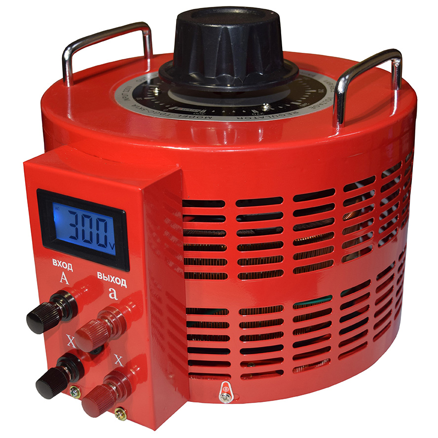

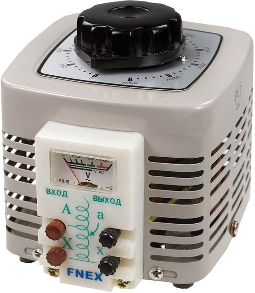

    Цитата Сообщение от iskander80 Посмотреть сообщение
    какая прелесть:
    ЛАТР как ЛАТР, у меня есть точно такой-же (помимо других).
  13. #52
    02.09.2006
    Магнитогорск
    857
    По умолчанию Re: 120в понижающий трансформатор
    какая прелесть:
    Нравятся стрелочки, а с синими цифирьками?!
    Автотрансформаторы SUNTEK (ЛАТРы)
Название:	SUNTEK 3000ВА красный.jpg
    какая прелесть:
    Он на 12А . Если вам нужна замена тр на 2500ва .Нужно искать ЛАТР НА 20А
    Все же парни:
    Автотранс или разделительный?
    Ежели не желаете навредить своему американскому усю, то без выбора - силовой понижающий трансформатор однозначно!
    Почему...?! Да хотя первопричина "...протирала жена пыль, крутанула случайно крутилку на ЛАТРе, а Вы и знать не знаете... упссс, кирдык усилителю, дым пошёл ..."
