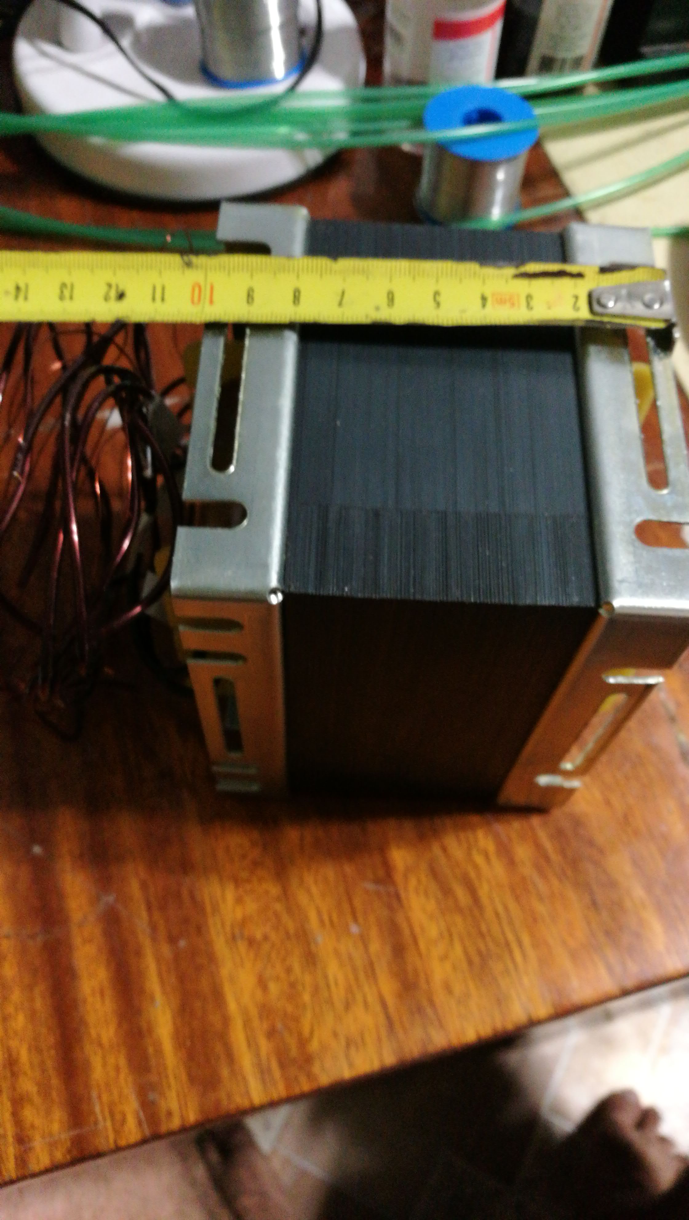

    А как ты хотел - легкий компактный на 2,5кВт?)
    Он чисто физически, если мощность реальная, должен кило 20 весить, если не больше.
ID:	352962 та самая понижайка на 400Вт.
