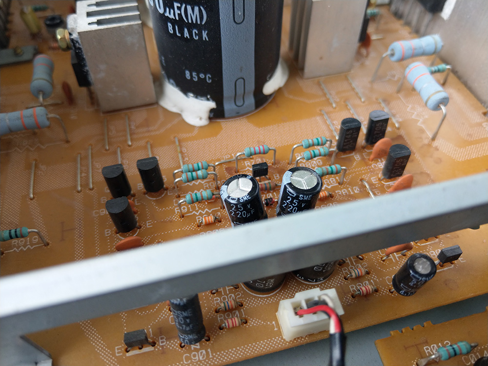

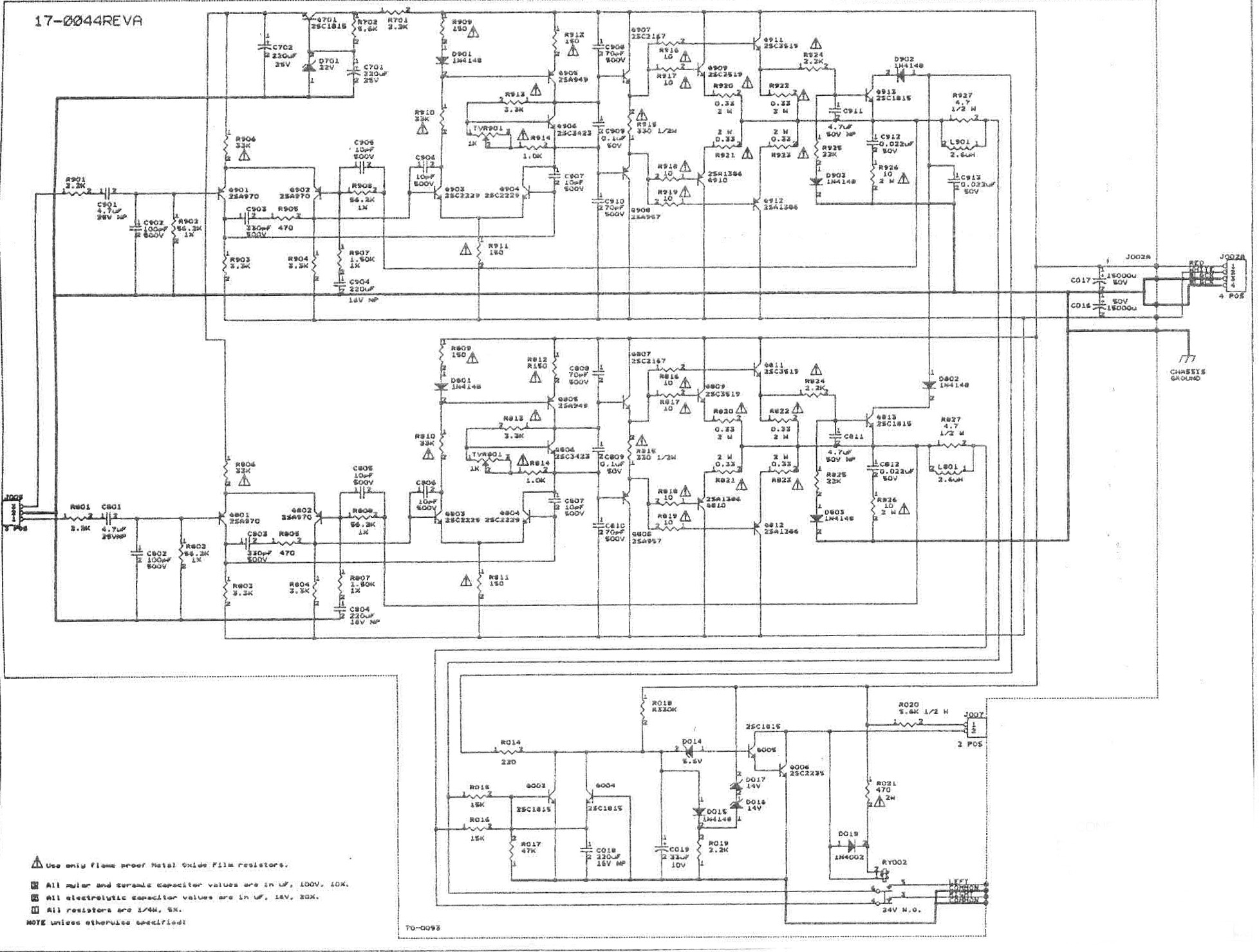

    Добрый день!
    Попался мне в руки усилитель мощности. Редкий гость, инфы о нем еле нашел...2х60Ватт.. (стоял у знакомого лет 20ть в системе, был честно мне подарен как любителю во всем ковыряться и слушать )) ).

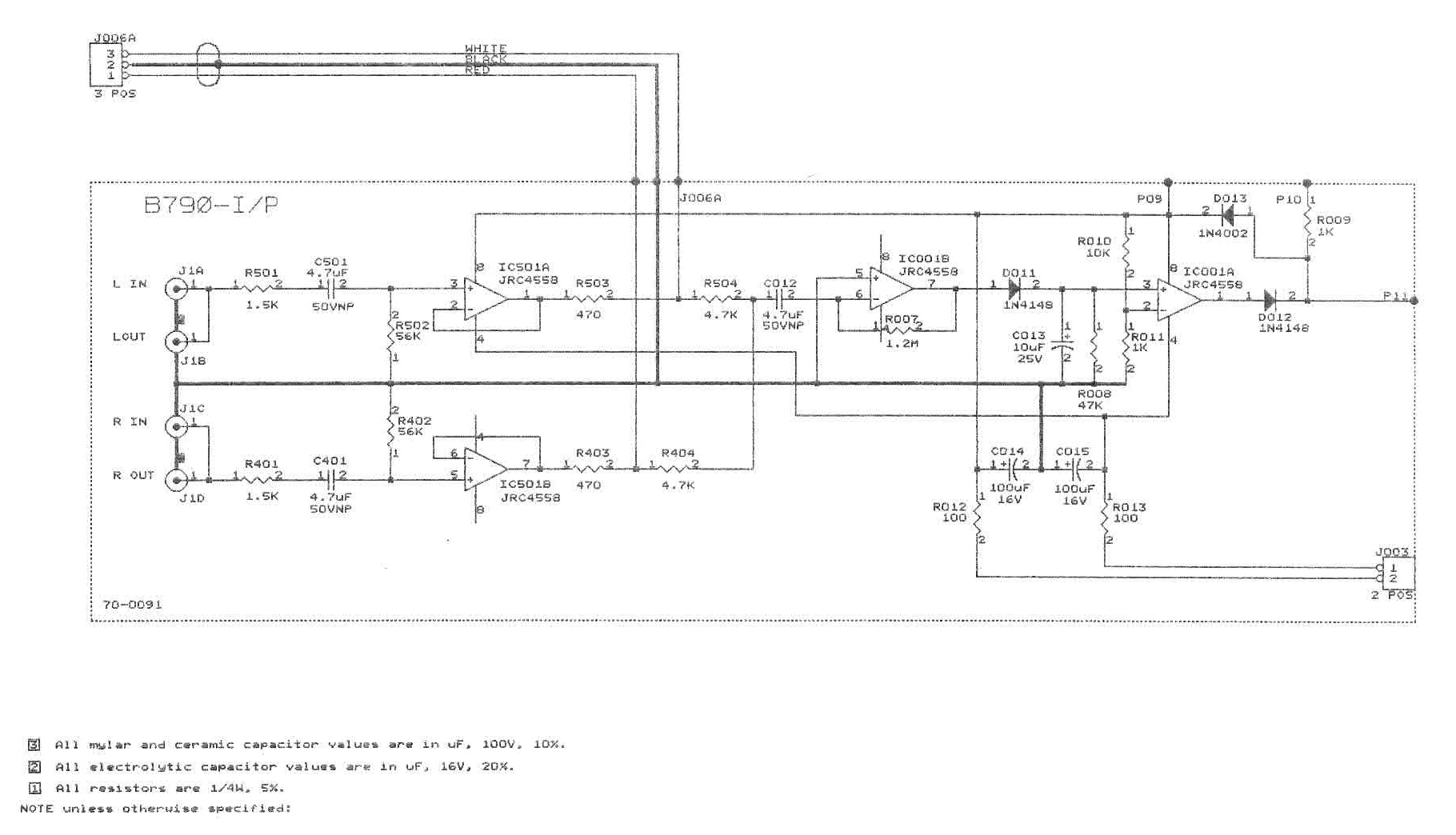

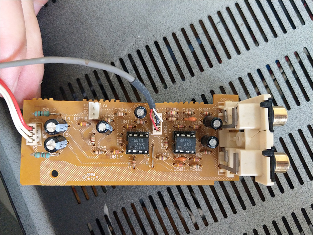

    Прошу помощи гуру - есть ли смысл его доработать и что-то в нем улучшить? ( С учетом отсутствия осцилографа ) осмотрел - конденсаторы визуально все как новые.
    Заменить ОУ? Тут получается один ОУ как пред, второй для автовключения работает?
    Еще у меня есть в загашнике 2шт LM4562NA и 1шт OPA2132P 1шт точно оригинальные,
    и есть по 1шт AD823ANZ и LM6172IN не понятной оригинальности - на дне не страна а цифры помоему из чипдипа.
    Имеет смысл применить? или что-то другое?
    Пс. еще вопрос - как в нем правильно выставить ток покоя? инфу не нашел, может кто знает? можете ткнуть носом?
    При работе необычно холодный... поэтому подумал проверить
    Буду рад советам!
    Схему еле еле нашел с помощью одного участника дийклаба, правда качество хромает...
    фото и схемы в вложении.
    Заранее всем огромное спасибо!!!

    ТП выставляется единственным подстроечником;)
    Из "твиков" - разве что ампутация преда с электролитами и замена межбазового резистора ВК 330Ом на 100.

    По умолчанию Re: Улучшить Усилитель мощности Сонамп 260
    Цитата Сообщение от Buhta Посмотреть сообщение
    где мерять
    Между эмиттерами выходников.. закон Ома хотя бы знаете?;)
    что выставлять
    Стандарт - 100мА, если хочется класс А на небольшой мощности, то до 300мА.
    про ампутацию
    Со вх. разъёма - прямо на 2,2кОм на входе УМ. Последующий электролит закоротить (с контролем постоянки на выходе) или заменить на плёнку 1мкФ, С904 шунтировать плёнкой 2..10мкФ.
    менять ОУ не стоит на то, что у меня есть в наличии?
    Если источник низкоомный (не более 300..500Ом), то можно ампутировать, иначе (например, регулятор громкости) - 2132 будет более, чем достаточно. Только питание желательно развязать (100..470мкФ лит + 0,1..1мкФ керамика).

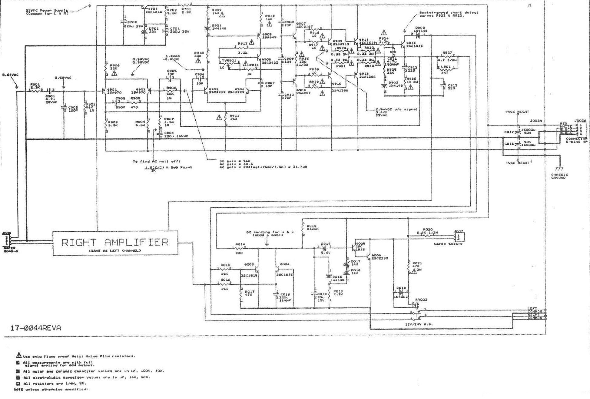

    zoog, Благодарю! Стало понятно!!!
    Вопрос - на предпоследней схеме точки между Q909 и Q910 какраз между эммитерами - это оно?
    там написано 2.5 mVDC w/o signal
    Правильно ли я понимаю, что 0.33+0.33=0.66, 2.5/0.66= рекомендуют выставлять ТП 3.8 mA???
    Померял - в моем случае было в на каждой паре по 13-14 mV (ТП 19.7 mA)
    Есть смысл увеличить? ( до 66mV чтоб получить ТП 100mA?)
    Спасибо!!!
    Bolero v3 > DAC Brio > Noosfera Echo v5 > Акустика Г.Крылова 8542/9700
    11.09.2009
    3,984
    Мне встречались ублюдочные китаянцы с вообще нулевым ТП, класс С. Не понимаю, чего там экономить, на таких токах только стабильность хуже будет.. минимум 70мА. Скорее всего, это опечатка. Попробуйте послушать на 100 и на 300мА на небольшой комфортной громкости, сами решите, стоит ли грелка в комнате улучшения. На надёжность/перегрев это не повлияет, можно не беспокоиться..

    А по ОУ - меняю первый после входа ОУ на 2132 и в разрыв + и отдельно - питания к примеру электролит 100мкф + керамика 0.1мкф шунтом (470/1 - лучше? ) правильно понимаю? есть некая лучшая(правильная) связка номиналов?
    Пока попробую без ампутации остального ..
    После ноосферы, у меня все привыкли к грелке в комнате ))) Та еще грелка. Главное улучшить качество.
    Спасибо!
    11.09.2009
    3,984
    ...! Не в разрыв, а параллельно, с питания на землю в непосредственной близости от ОУ. В номиналы можно не играть, это не очень быстрый прибор, подойдёт любой в диапазоне, керамика - не хуже X7R или сменить на плёнку малогабаритную.
