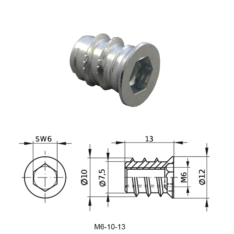

    Собственно в названии темы все сказано.
    От частого вкручивания и выкручивания отверстия разбиты и саморезы держат динамик плохо. Прошу поделиться опытом как можно восстановить отверстия.

    По умолчанию Re: Восстановление отверстия под саморез в МДФ
    Мебельная футорка Нажмите на изображение для увеличения.

    Заменить саморезы на винты с такой же головкой. А в слегка рассверленные отверстия с внутренней стороны панели вставить забивные (усовые) гайки мебельные.

    Мебельная футорка или забивная гайка. Крепить динамики саморезам - моветон.

    Можно просто вклеить шкант 10, просверлить под винт М4 и завершить фланцевой гаечкой с насечкой.
    Футорки задом наперед нормально.
    Усовые гайки это хорошо, но габарит опорной части.
    Есть еще гайки Эриксона, в изобилии встречающиеся в составе самых ходовых мебельных межсекционных стяжек M4-M5.

    funny the rat, зачем создавать проблемы себе с шурупами, если металлическая "бонка" с резьбой закрывает проблему навсегда и стоит копейки?
