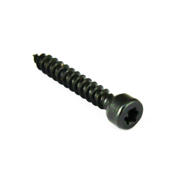

Название:	aHR0cDovL2ltZzIuYXVkaW9tYW5pYS5ydS9waWNzL2dvb2RzL2JpZy9ibGFja18zODQ5NTIyNjE3LTEuanBn.jpg

    Я предпочитаю воронёные шурупы с невысокими головками под торкс. Найти такие болты весьма нетривиальное занятие. А гигантские торчащие головы болтов М5 под шестигранник считаю крайне не эстетичным зрелищем да и М4 от них недалеко ушли.
    Цитата Сообщение от tahmasib Посмотреть сообщение
    на гайках на много приятней собирать разбирать.
    Никакой разницы нет, что шуруповёрту крутить, что болт, что шуруп. Просто пользуйте правильные шурупы, а не абы что из соседнего строительного.
