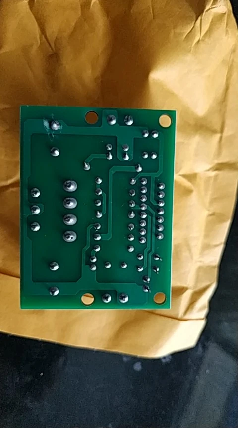

    Добрый день
    Сделал на базе Веги 50У-122С усилитель на микросхемах тда 7293, усилители были готовыми модулями с переменным двухполярным питанием.
    Проблема в фоне постоянном не зависящем от регулятора громкости, пропадает при выдергивании из розетки.
    При отключении одного из усилительных модулей от питания, фон во втором значительно усиливается, что можно с этим сделать, помогите пожалуйста

    По умолчанию Re: Гул от трансформатора
    Надо оставить один диодный мост на оба канала, но развязать индуктивностями, или поставить ещё один общий диодный мост перед собственными мостами. , и всё нормально станет. и лучше каждой микрухе свой радиатор.
    И шикарными земляными петлями...
    Петли можно где угодно сделать.
    А трансформаторы как были 100 лет назад - так и остались.
    Вот из этого изображения видно, что автор темы неправильно подключил платы. Средняя точка должна подключаться по центру.
    Полагаю, что ответ на поставленный вопрос найден.
    https://img.cesdeals.com/products/2/...5708-2_wmk.jpg
    Далее можно и на общие темы "откуда есть пошла земля" поговорить
    Рискну предположить, что предлагаемые хирургические вмешательства, например выпаять мосты, впаять большие конденсаторы, или вообще организовать отдельный БП, что называется "не по Сеньке шапка" - не стоит данный девайс подобного.
    Предположу что автор читать обозначения на плате умеет, и цвет проводов ни о чем не говорит, как было удобно, так и впаял, а подключена средняя точка к центральной клемме
    Полезный рисунок
    Угу, только размещать узел звезды между конденсаторами - то еще решение.
    Там на паре сантиметров между выводами конденсаторов бегают токи под 10-к ампер, на типовой фольге в 35мкм создают достаточное падение, что бы его видно было осцилом, т.е. под 5-10мВ.
    Узел делается немножко за физическим маршрутом протекания тока, т.е. подальше.
    Спасибо всем за советы, все решилось заменой транса на импульсные блоки
