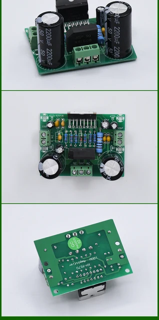

    Добрый день
    Сделал на базе Веги 50У-122С усилитель на микросхемах тда 7293, усилители были готовыми модулями с переменным двухполярным питанием.
    Проблема в фоне постоянном не зависящем от регулятора громкости, пропадает при выдергивании из розетки.
    При отключении одного из усилительных модулей от питания, фон во втором значительно усиливается, что можно с этим сделать, помогите пожалуйста

    Пока ТС не нарисует схему монтажа - всё бесполезно. Ибо он по-видимому сам плохо понимает, что куда идёт и какие провода за что отвечают.

    ТС фон не исчезнет до тех пор пока питание не будет переделано от общего диодного моста для обоих модулей УМЗЧ, либо должны быть отдельные обмотки на трансформаторе для каждого модуля усилителя со своим диодным мостом.

    Мост (выпрямитель) выпаять из обоих плат. На одном собрать общий выпрямитель с доп. конденсаторами и от него запитать платы ус.
