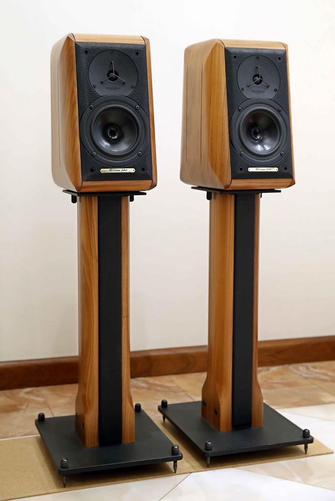

    21.02.2012
    939
    По умолчанию Re: Расположение пищалок или ещё раз о диффракции...
    Есть уже изначально наклоненные...

    08.11.2014
    Здешний
    3,685
    Да чего уж мелочиться - направляйте сразу в потолок.
    Видимо так апертуру и придумали (донаправлялись).
