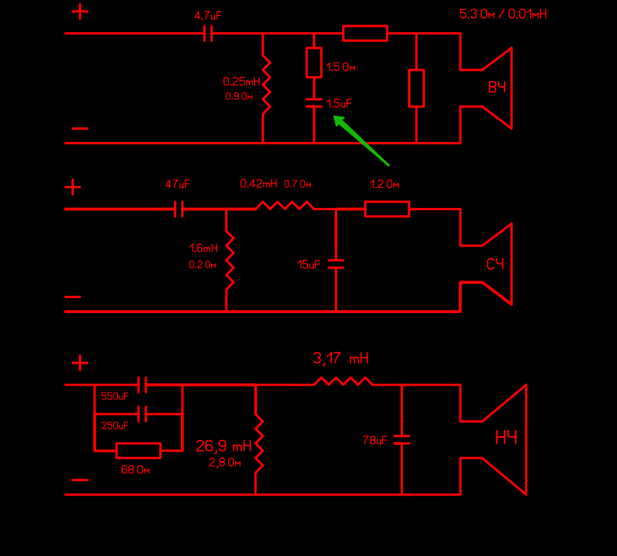

    После сгоревшего ВЧ пришлось поставить другой купол,но пришлось глушить его L-pad.
    У меня вопрос по цепочки Zobel, она должна стоять после делителя или можно оставить до - не перемещать?
    Вот Ваши ключевые слова. И в таком разе, зачем новой подвижке цепь Цобеля от другой?
    Цобель разорвать не пробовали?
    Считаю, что после L-Pad. Цепь считалась для подвижки без делителя.

    По умолчанию Re: Цепь Zobel
    Вопрос был где правильней располагать цепь Цобеля.
    Параллельно головке.
    Завсегдатай Аватар для Zotoff
    03.02.2005
    1,162
    По схеме цепь Цобеля: это 1,5 Ом и 1,5 uF – я ничего не напутал?
    А какое сопротивление головки?
    Чего-то резистор 1,5 Ом – маловат…
    Похоже в схеме неточность.

    Цепь Цобеля компенсирует параметры головки, поэтому и подключается параллельно головке. Можно и сразу после фильтра, но тогда придётся её пересчитывать с учётом делителя, а это сложнее.
    ---------- Сообщение добавлено 16:01 ---------- Предыдущее сообщение было 15:59 ----------
    Да, при сопротивлении головки 5.3 ома и индуктивности 0.01 мГн странноватые номиналы для Цобеля.
    Нет. Вы ничего не перепутали. Это кросс акустики Canton Fonum 730 DC. На место сгоревшего поставил с точно таким же сопротивлением, индуктивность сгоревшего не знаю. Но думаю что такое же. Цобель по схеме не совпадает с параметрами головки, придется подбирать.

    Внесу ясность.
    Цепь Цобеля - https://en.wikipedia.org/wiki/Zobel_network ,
    цепь компенсации реактивности нагрузки в виде простейшей модели как "инд+акт. сопротивление" - звено Бушеро (оно же - RC-снаббер) - https://en.wikipedia.org/wiki/Boucherot_cell
    Для полной классической модели ЭД ГГ цепь компенсации реактивности гораздо сложнее (см. книжки по электроакустике и фильтрам - туже Алдошину со товарищи), и номиналы, компенсирующие "главные резонансы" просто конские даже для СЧ динов.
    В смысле сабжа (см. старттопик) цепь, похожая на на звено Бушеро - на самом деле не компенсирует реактивность, а дополнительно фильтрует ВЧ дела.

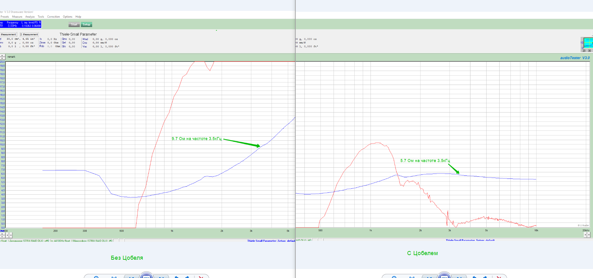

    Внесу ясность.
    То что получилось на СЧ с цобелем и без. Нажмите на изображение для увеличения.
Название:	16-08-2019 21-29-30.png
    Вообще цобель заваливает АЧХ ?
    Не знаю, шо вы тут понарисовали.... "Цобель" не "заваливает/поднимает АЧХ", а "балансирует мост" по определённым условиям этого баланса! (см. ссылку на вику ). Поэтому:
    Компенсация реактивности в общем случае может как заваливать так и поднимать АЧХ. а может и вообще не менять её (примеров не просите, пережовывания кончились - дальше сами).

    ---------- Сообщение добавлено 22:23 ---------- Предыдущее сообщение было 22:20 ----------
    понятно, что зашорены своим видением решения...
    Ау. Я не инженер и, раздел здесь соответствующий.
    ---------- Сообщение добавлено 22:26 ---------- Предыдущее сообщение было 22:23 ----------
    То что программа аудиотестер показала.
    ---------- Сообщение добавлено 22:30 ---------- Предыдущее сообщение было 22:26 ----------
    С цобелем на ВЧ немного замыливает звук, на СЧ этого не заметно.

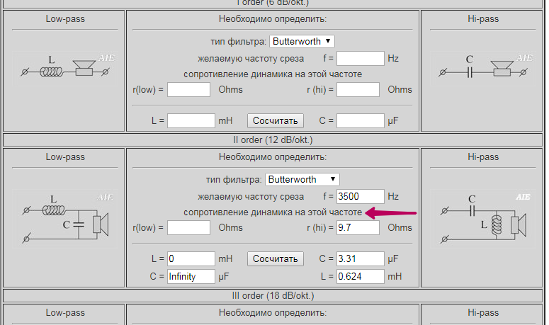

    Игорь Гапонов
    Кросс рассчитывать: сопротивление брать на частоте раздела или в самой нижней точки после резонансной частоты?
    А то онлайн калькуляторы разные параметры просят.
    Вот пример "сопротивление динамика на этой частоте" Нажмите на изображение для увеличения.
Название:	17-08-2019 01-18-26.png
ID:	352739 что это значит? У меня на частоте 3.5кГц выходит 9.7 Ом, а в самой нижней точки после резонансной частоты 3.7 Ом, насколько я знаю параметры ТС после нижней точки не интересны. Так?
    Брать сопротивление нагрузки фильтра на частоте раздела. Это будет импеданс динамика на этой частоте с учётом коррекции цепочкой Цобеля/Бушеро и с учётом делителя. То есть, полное сопротивление нагрузки фильтра на частоте раздела.
