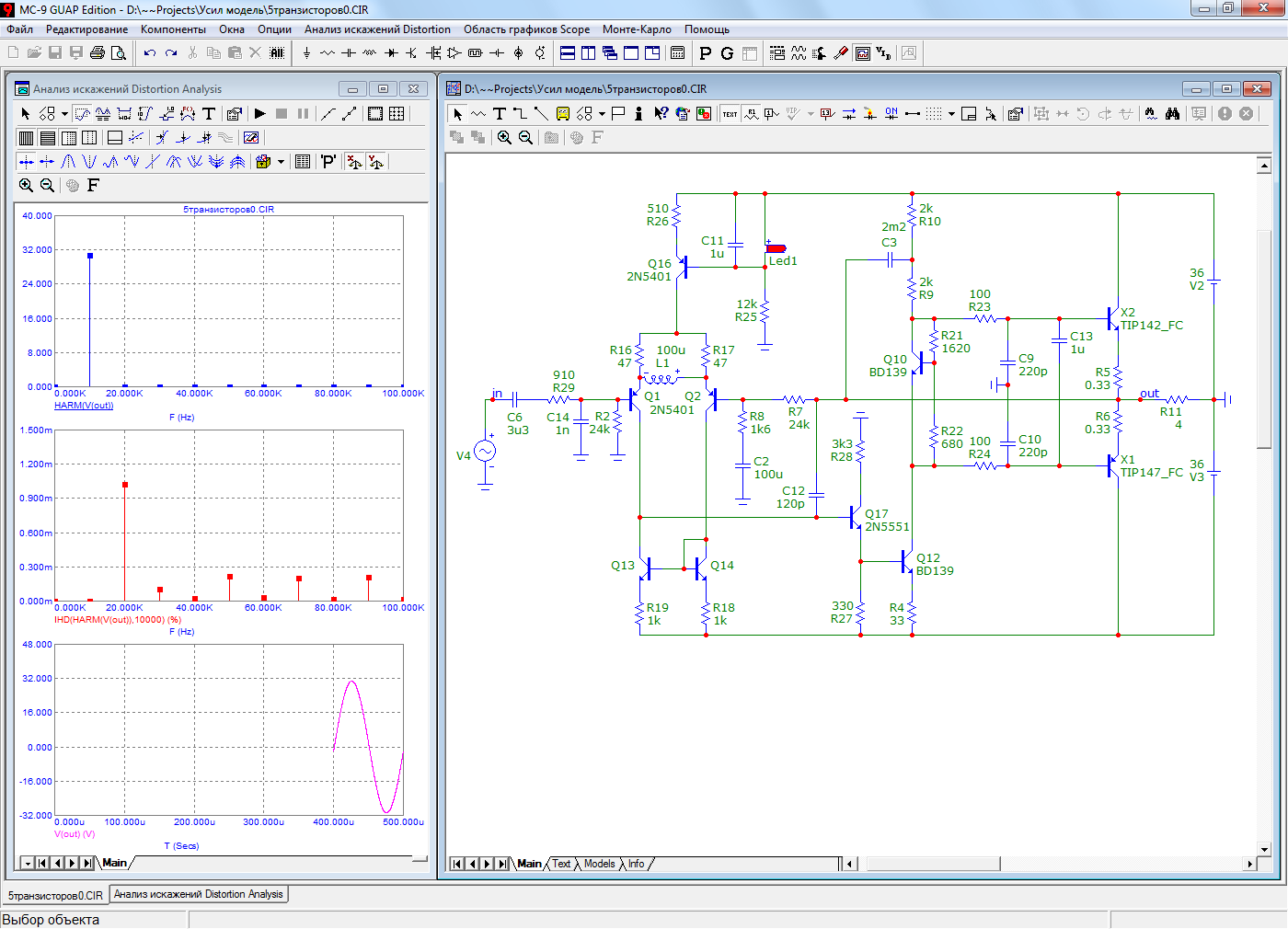

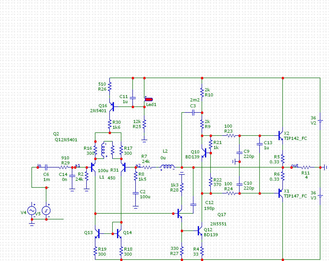

    По умолчанию Схема на основе 5 транзисторов
    Продолжаю играться с симулятором.
    Что может помешать достичь этих параметров в железе?
    Есть еще вот такие выходники: 2SD2390, 2SB1560.
    5транзисторов0.CIR

    По умолчанию Re: Схема на основе 5 транзисторов
    C9 C10 - без них никак?
    ---------- Сообщение добавлено 11:54 ---------- Предыдущее сообщение было 11:53 ----------
    Паразитная индуктивность в эмиттерах ВК, конструктив, физическая точка съема ОООС. У Селфа хорошо написано
    Меандрик на выходе и в точке суммирования ,АФЧХ бы показали.
    офф вольтдобавку убрать и классика перед нами. Единственно коррекция,но тоже не оригинал. Почему пять транзисторов? Больше же.
    С уважением Максим.
    Можно и без них, и без R23 R24.
    ---------- Сообщение добавлено 10:25 ---------- Предыдущее сообщение было 10:24 ----------

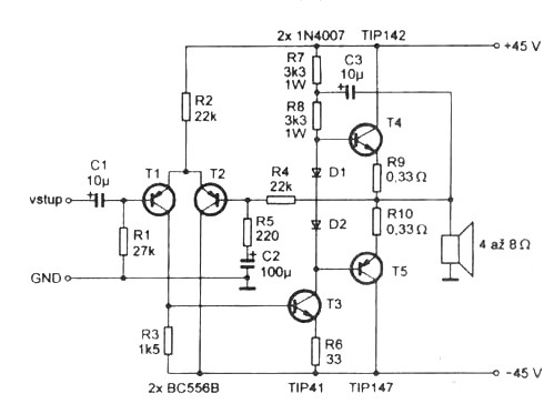

    Пять транзисторов вот

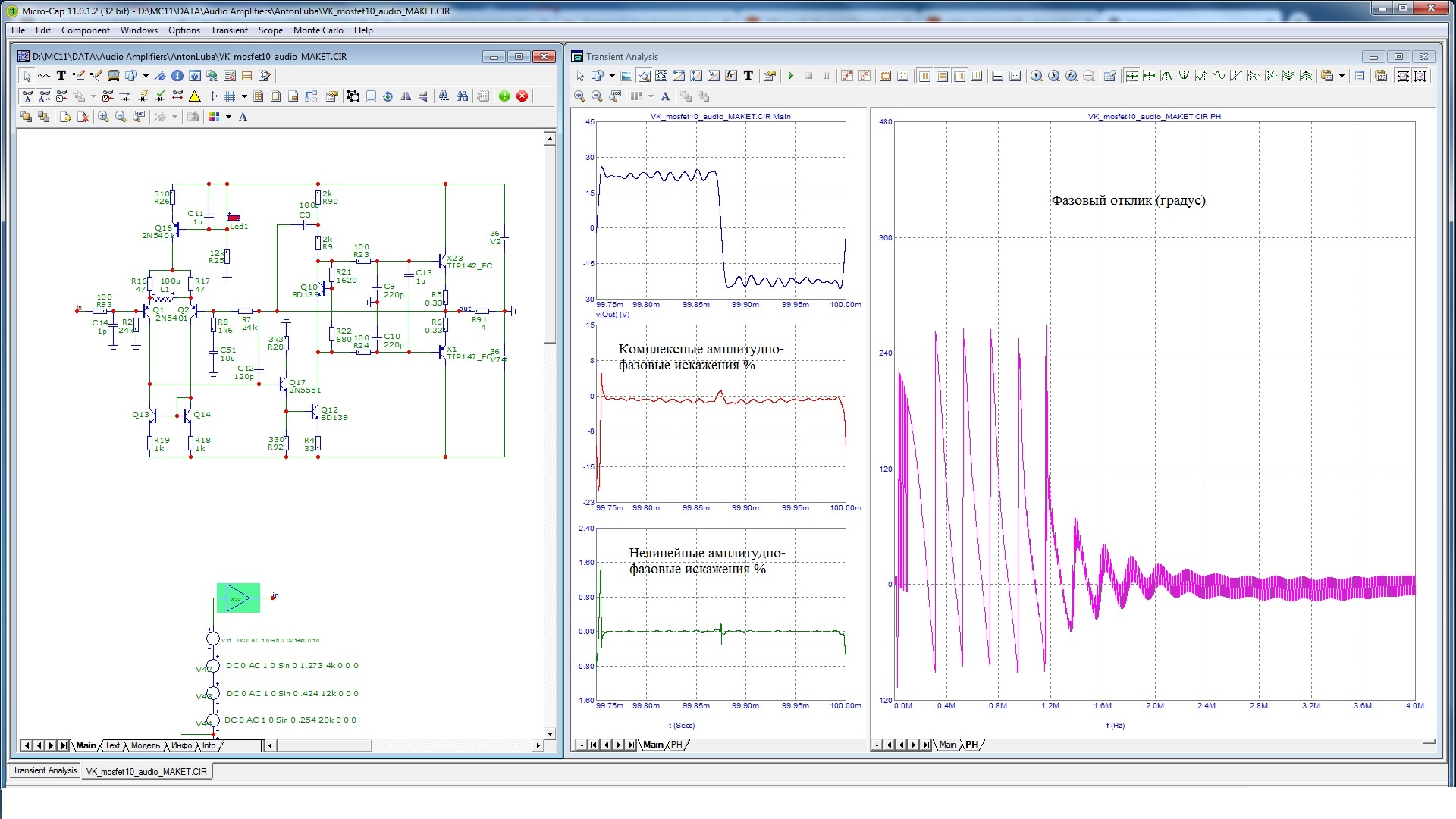

    Прикрепил
    Антон!
    На Вегалаб игроков с симулятором уже очень много и каждый плодит кучу своих решений,
    но как правило выкладывают только отработанные.
    Ваша очередная игра не похожа на отработанный продукт, погоня за упрощением "стандартной" схемотехники как правило не приводит к улучшению.
    На рис. представлен график фазового отклика, полный развал, на импульсное воздействие реакция не удовлетворительная.

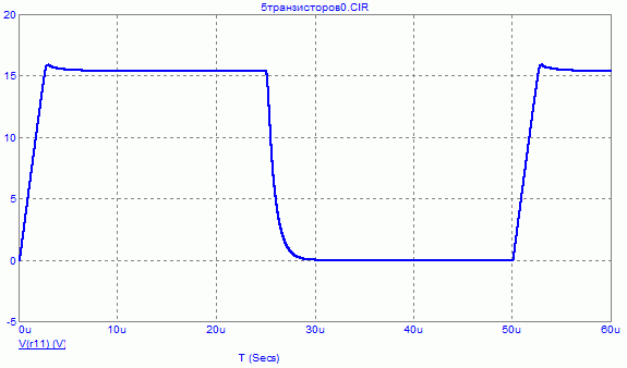

    TIP-ы очень тормознутые. Меандр 1 В х 20 кГц на входе даст на выходе сильно заваленные фронты.
    Причём искажения несимметричны и зависят от знака производной входного сигнала.
    Да это подтверждается графиками комплексных и нелинейных амплитудно-фазовых искажений.
    На фронте комплексные АФИ достигают 26%, на спаде 4%,
    нелинейные АФИ 2,4% и 0,1% соответственно, при переходе через ноль проявляются коммутационные искажения, но это искажения всего усилителя

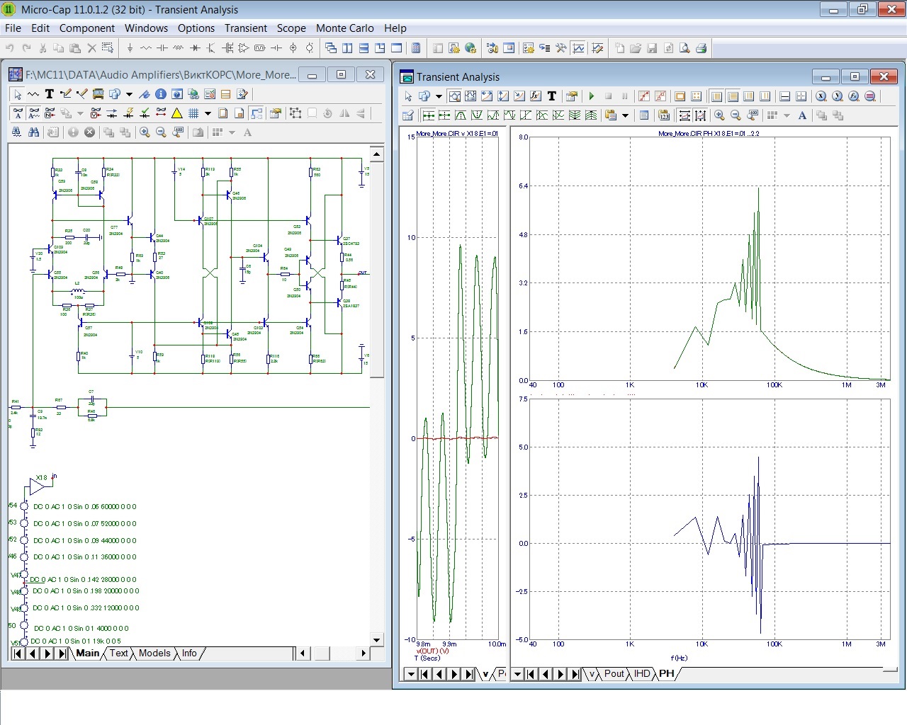

    крутнул.В МС-12

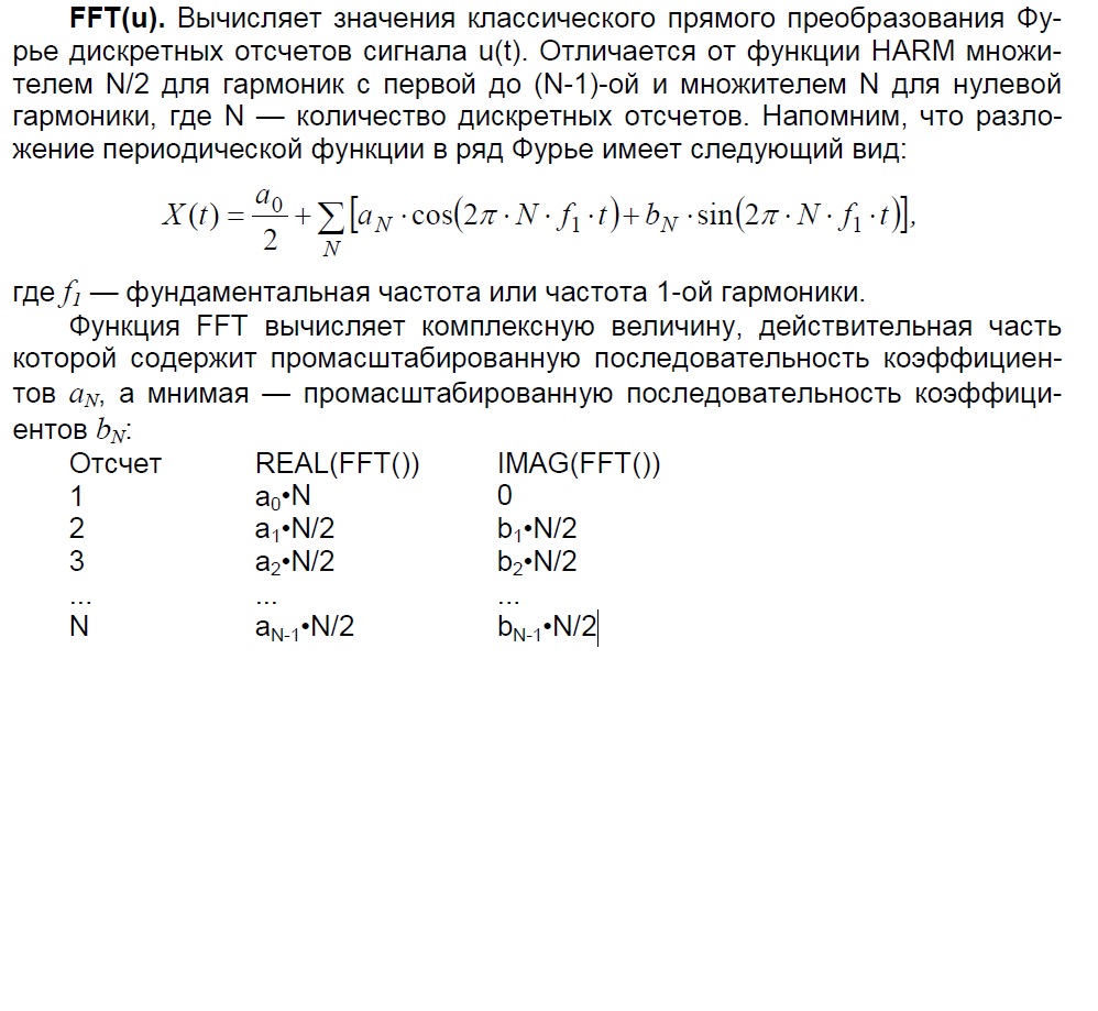

    Нынче чуть не в каждой ветке стали всплывать присказки про нечто, чему даже определения нет.
    Напомню вам по FFT, в прикрепленном,
    возможно если ВБЖ включить то можно как то с этим работать зная FFT сигнала на входе и выходе усилителя, но можно это оставить и брякать дефинициями....
    потом амплитудно-фазовая конверсия есть, а амплитудно-фазовых искажений нет ??!!
    Ну уж а ваша разработка в МС усилителя с -240 дБ искажений вообще не блещет по фазовому отклику или скорее совсем плохо
    при выходной мощности менее 1 Вт на нагрузке 32 Ом
    или фазового отклика тоже в природе не существует?
