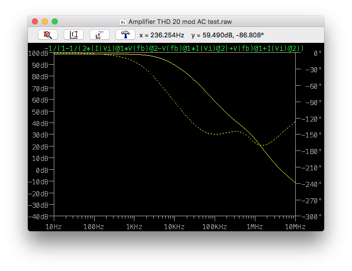

    Я тут загнал эту схему в мс11. Результат теста на устойчивость показывает 17дБ и 68* запаса и не сходится с графиком афчх при катушке 10МГн перед ООС в вашей модели. И петлевое усиление заметно меньше показывает. А кГ такой же.

    Фронты на меандре в любом случае получаются пологие. Наличие или отсутствие выброса, а также равенство скорости нарастания и спада можно легко регулировать параметрами вольтодобавки, элементов коррекции и резисторов в эмиттерах дк и ун.
    При клипе все получается прилично вроде.

    Так я и говорю, что анализ с катушкой отличается от анализа методом loop gain probe в мс11
    ---------- Сообщение добавлено 21:44 ---------- Предыдущее сообщение было 21:43 ----------
    В частности, запас по фазе неверно получается

    катушка в оос поставлена для корректного анализа афчх
    Не совсем так. Усиление таким способом можно оценить достаточно точно. Но катушка - реактивный элемент. И сама способна дополнительно корежить фазу. А включается она в цепь ОС. Есть над чем задуматься.
    В МК11_12 достаточно удачный встроенный инструментарий, на мой ламерский взгляд. Можно и методом Тиана (Тяна) оценить запасы по усилению и фазе, и методом "по Миделбруку" потом провериться и на Найквиста еще посмотреть, хотя бы из любопытства.

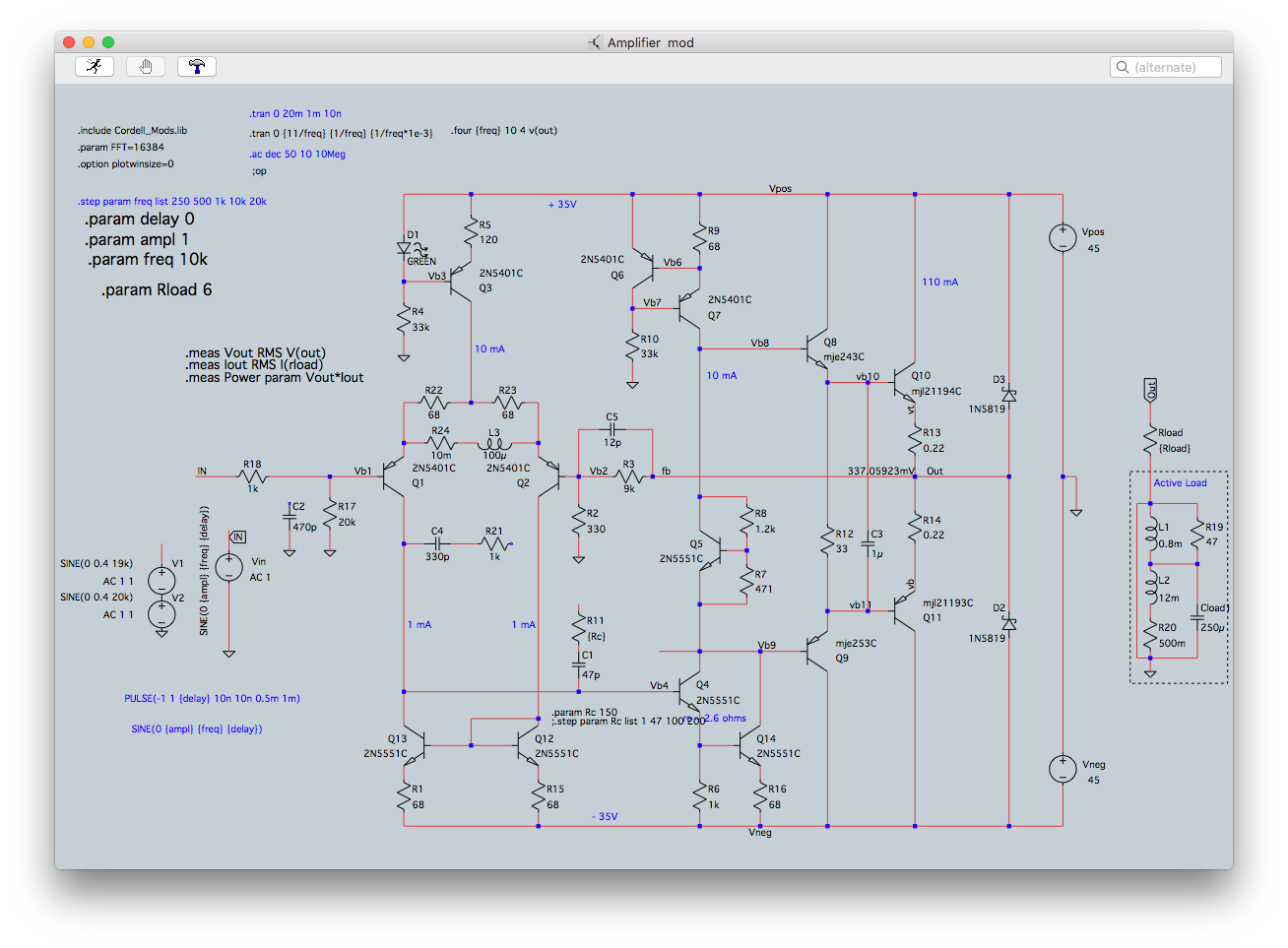

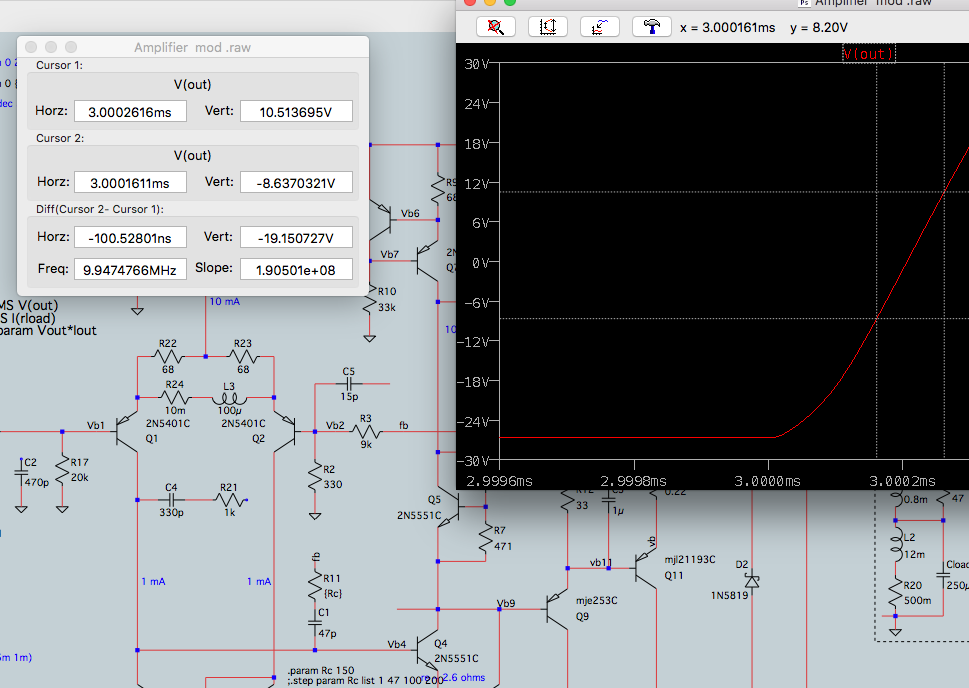

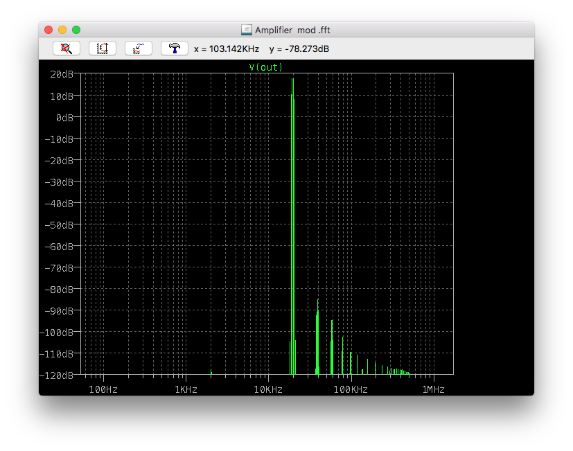

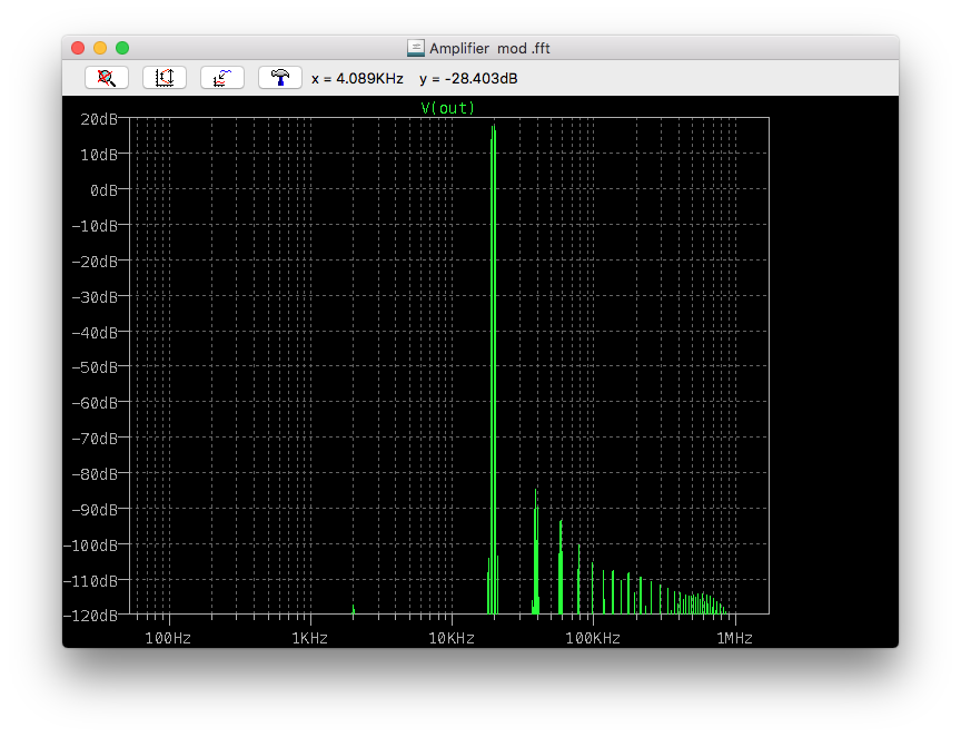

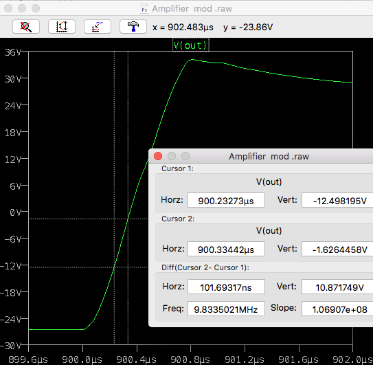

    Если я правильно понял, тема про схему Лина. Вот еще вариант "разогнанной" схемы. Скорость нарастания ~110В/мкС , достигнута увеличение тока питания первого каскада до 10mA. Здесь применена коррекция в общей ОС, т.к. ее проще рассчитать. Но можно и с коррекцией Миллера подключенной на выход.
    На 60W 10k - Kg 0.0004. Интермодуляционные искажения запредельно низкие для этой схемы. Выброс на прямоугольнике, следствие применение индуктивности (или ее не верного рассчета )

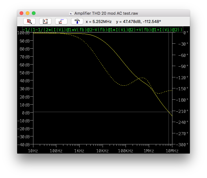

    Но с коррекцией в общей ОС, схема на активной нагрузке теряет стабильность. С миллером, не теряяет.

    Edit: Спектр таки чуть-чуть хуже, скорость нарастания остается та же (ранее не учел, что осталась включенной активная нагрузка).

    OLG с коррекцией Миллера подключенной на выход

    Но мучает вопрос, чем чревато повышение тока питания первого каскада с 2mA на 10mA? Транзисторы диф. пары будут потреблять 0.22-0.23 Вт, увеличатся тепловые токи, но насколько критично для сигнал-шум?

    у вас ток покоя выхода неправильный, должно быть 80-100ма при 0.22 Ома в эмиттерах выхода.
  19. #118
    Старый знакомый Аватар для mart
    12.01.2019
    569
    По умолчанию Re: Схема на основе "5 транзисторов"
    Да, можно чуть уменьшить. Почему неправильный? Будут чуть больше теплые, на работу схемы сильно не должно повлиять.
    Ток Q3 - 10 мА, а токи коллекторов Q1 и Q2 обозначены как 1 мА на схеме??
    Как так??
  21. #120
    12.01.2019
    569
    Как так??
    Да, неверно обозначено, еще от старой схемы. Там будет конечно по 5mA
